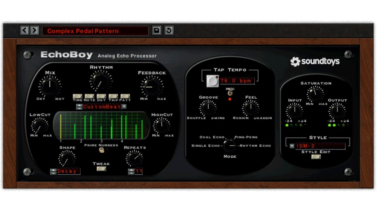

Thời gian cho độ trễ của bạn có thể được đặt theo mili giây hoặc trong trường hợp của các plugin phần mềm, được đặt theo các phân chia nhịp điệu (1/4 nốt, 1/8 nốt, v.v.) được định thời gian theo nhịp độ của DAW của bạn để nó vang vọng theo thời gian với bản nhạc.
Tăng lượng phản hồi của độ trễ và đầu ra của độ trễ được đưa trở lại đầu vào, khiến các lần lặp lại tăng lên và mạnh hơn để tạo ra hiệu ứng tiếng vang lặp lại cổ điển. Làm dài giọng hát và các dòng giai điệu, và xóa bỏ các lỗi, độ trễ sẽ lấp đầy bản nhạc của bạn, khiến nó đầy đủ hơn và chuyên nghiệp hơn.

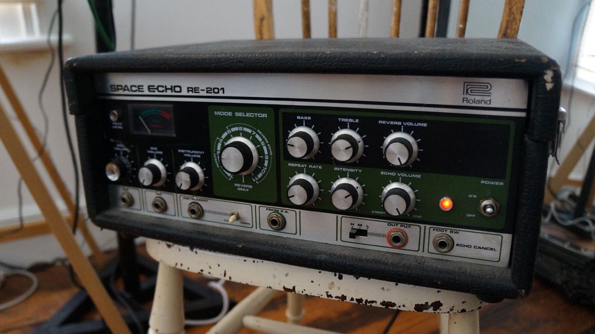

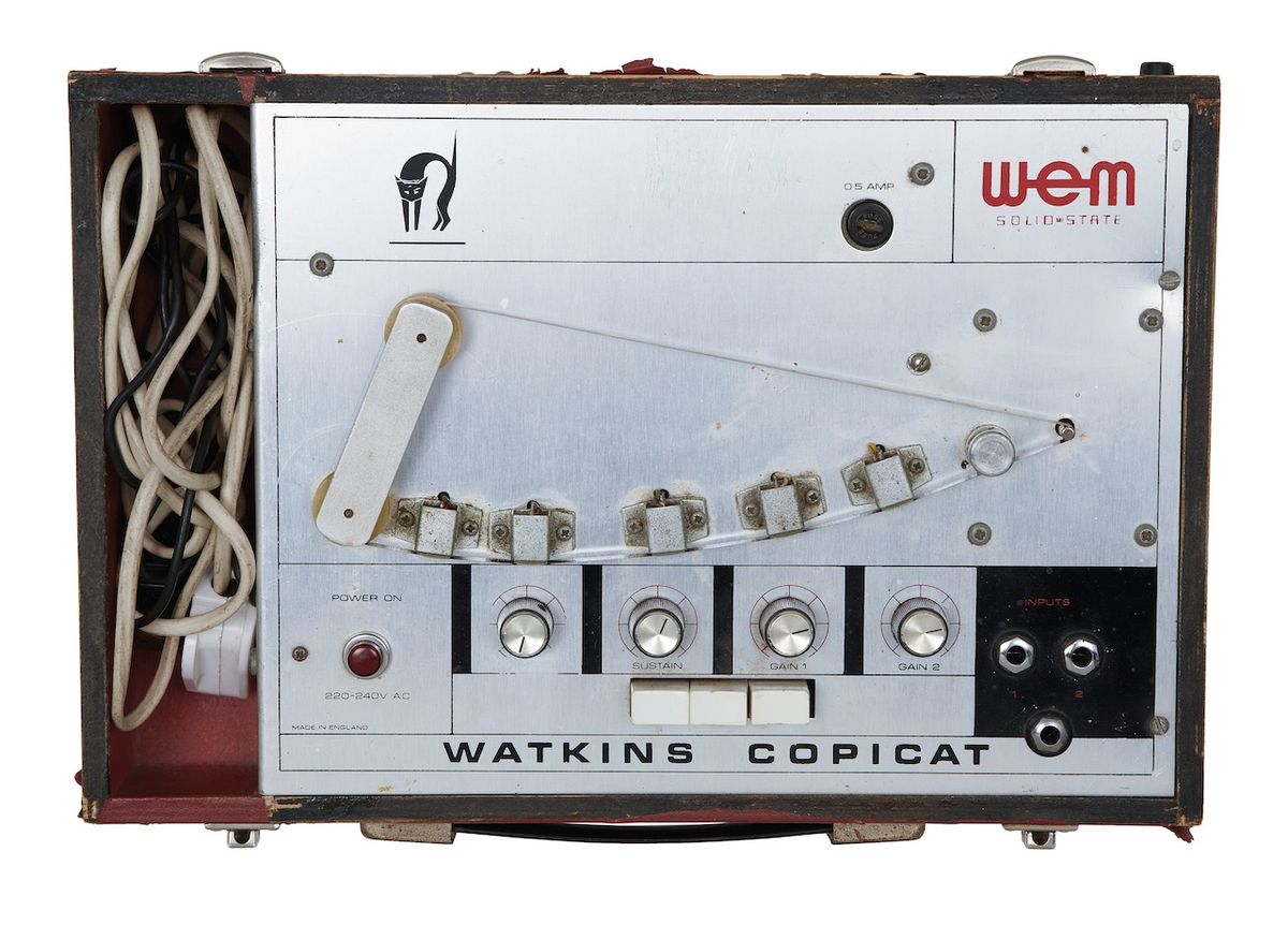

1. Tiếng vọng băng
Các hiệu ứng trễ phòng thu đầu tiên sử dụng băng từ để ghi lại tín hiệu đến và phát lại sau một khoảng thời gian ngắn. Bên trong, một cuộn băng 'vô tận' liên tục được lặp lại, sau đó tín hiệu đến được ghi vào băng thông qua đầu ghi và được phát lại bằng nhiều đầu phát lại.
Bằng cách thay đổi tốc độ băng hoặc khoảng cách giữa các đầu, thời gian giữa các lần lặp lại có thể được thay đổi, với quy trình trước tạo ra hiệu ứng uốn cao độ kỳ ảo đồng nghĩa với độ trễ băng cổ điển và hiệu ứng dub reggae ban đầu.
Khi băng xuống cấp theo thời gian, độ trễ trở nên 'cũ', không ổn định và lo-fi hơn, tạo cho độ trễ băng âm thanh rung lắc, tối đặc trưng của nó, được săn đón trong thời đại hiện đại của độ trễ kỹ thuật số tần số đầy đủ.
Các thiết bị độ trễ băng phần cứng nổi tiếng như Echoplex (1959), Watkins Copicat (1960) và Roland RE-201 Space Echo (1973).

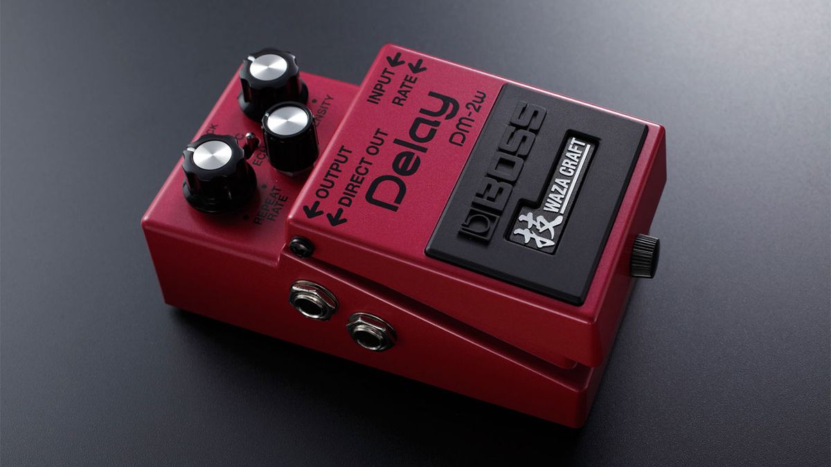

2. BBD
Tiếp theo các đơn vị trễ ban đầu và các vòng lặp băng vô tận của chúng, vào những năm 70, công nghệ 'thiết bị bucket brigade' (BBD) đã khai sinh ra bàn đạp trễ trạng thái rắn như chúng ta biết.
Mạch BBD nhỏ có thể lưu trữ đủ tín hiệu để tạo ra các hiệu ứng tiếng vang thuyết phục và có thể được lắp bên trong một khung máy chạy bằng pin nhỏ hơn, tiện lợi hơn như một hộp giậm chân, tạo ra bàn đạp guitar phổ biến phù hợp với túi đựng nhạc cụ của nghệ sĩ guitar lưu diễn.
Âm vang BBD có đặc điểm là tối và giới hạn băng tần, với độ giảm tần số cao cực đại khoảng 2kHz và thời gian trễ tối đa 500ms góp phần tạo nên âm thanh hạn chế nhưng mang tính biểu tượng của chúng.

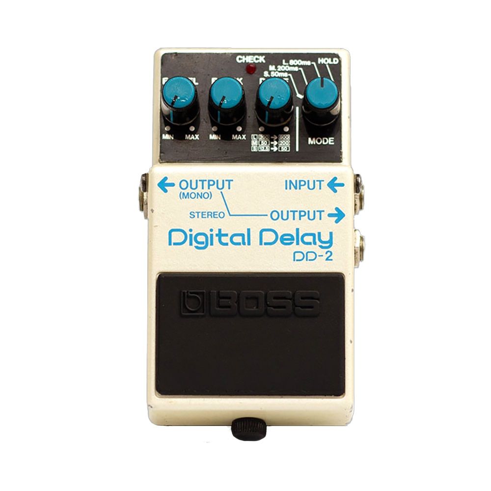

3. Độ trễ kỹ thuật số
Nhà sáng lập Eventide Richard Factor chia sẻ về việc tạo ra bản nhạc Delay kỹ thuật số đầu tiên trên thế giới: DDL 1745 - YouTube
Xem trên Khi công nghệ kỹ thuật số xuất hiện vào cuối những năm 70/đầu những năm 80, hiệu ứng trễ tần số đầy đủ và sạch hơn đã trở thành chuẩn mực. Thay vì sử dụng băng cơ học hoặc mạch tương tự, bộ phận trễ kỹ thuật số thực sự 'lấy mẫu' âm thanh, cuối cùng có thể lặp lại tín hiệu đầu vào trong bộ nhớ kỹ thuật số bên trong và đưa ra các bản lặp hoàn hảo về mặt toán học, không bao giờ bị suy giảm hoặc lão hóa theo thời gian.
Giống như hầu hết công nghệ âm thanh kỹ thuật số của những năm 80, sự sạch sẽ này được coi là một lợi ích to lớn so với các bản trễ cũ kỹ, cũ kỹ của những năm đã qua - nhưng bây giờ, thật buồn cười, tất cả chúng ta đều tìm kiếm những bản lặp lại cũ kỹ, bụi bặm đó, với hầu hết các bản trễ kỹ thuật số đều có cài đặt trước mô phỏng sự suy giảm và lão hóa của độ trễ tương tự.
