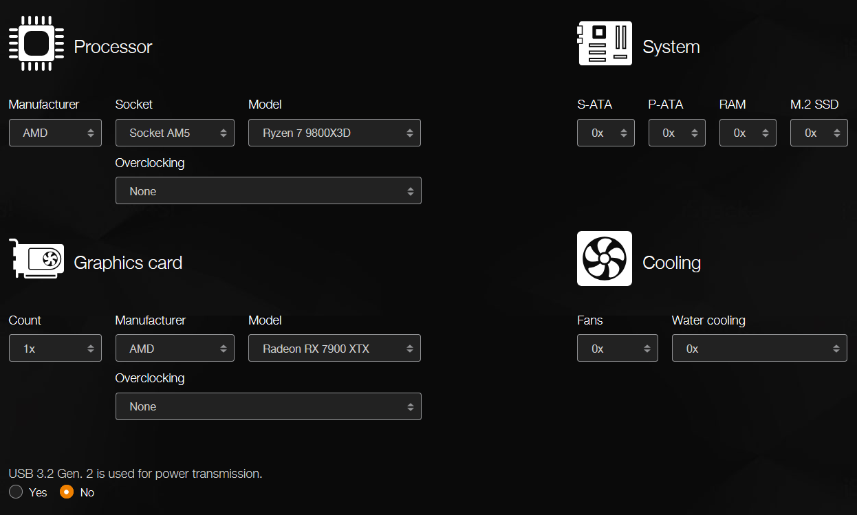

Họ có ý gì khi nói USB gen 3.2 gen 2 được sử dụng để truyền tải điện? Làm sao tôi biết được?

Họ có ý gì khi nói USB gen 3.2 gen 2 được sử dụng để truyền tải điện? Làm sao để biết?

Họ hỏi liệu bạn có dự định sử dụng cổng USB 3.2 để cấp nguồn cho các thiết bị như sạc điện thoại hoặc máy tính xách tay không. Bạn nên để là không, trừ khi bạn dự định sử dụng PC làm nguồn điện cho các thiết bị khác của mình.

Họ hỏi bạn có dự định sử dụng cổng USB 3.2 để cấp nguồn cho các thiết bị như sạc điện thoại hoặc máy tính xách tay không. Bạn nên trả lời là không, trừ khi bạn dự định sử dụng PC làm nguồn điện cho các thiết bị khác.
