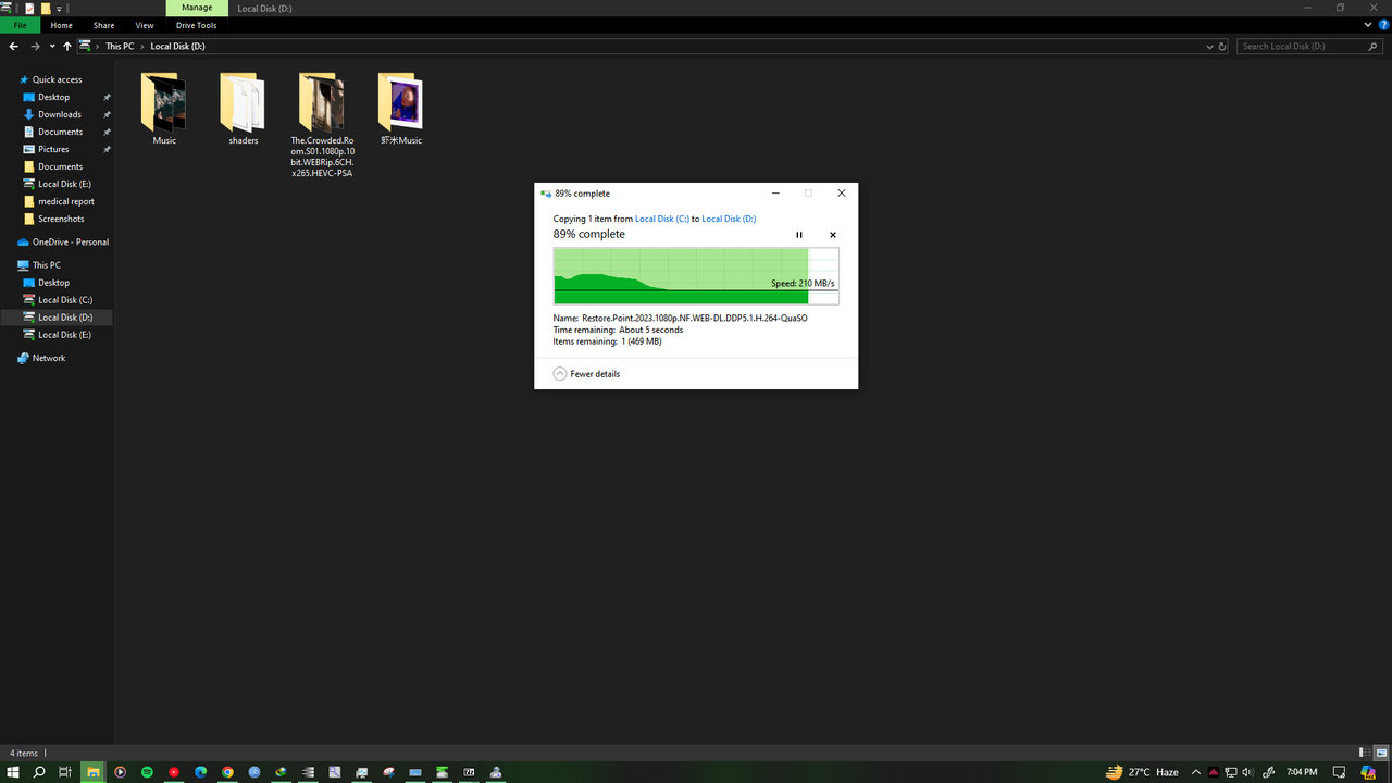

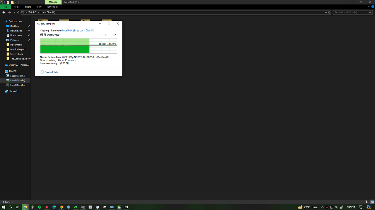

Đây là tốc độ truyền từ ổ HDD E sang ổ SSD D, tốc độ truyền khoảng 100MB
Đây là tốc độ truyền dữ liệu của ổ SSD, từ ổ C sang ổ D, tốc độ giảm xuống còn khoảng 200MB cho cùng một tệp 4GB

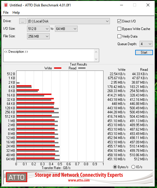

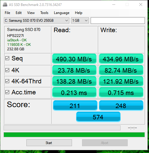

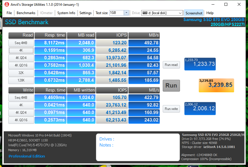

Ngoài ra còn có một số điểm chuẩn khác từ các bài kiểm tra khác nhau
bạn nghĩ gì?

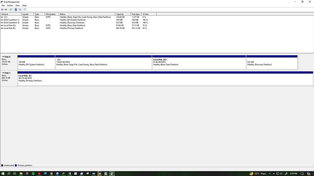

D và E có phải là hai phân vùng trên cùng một ổ đĩa vật lý hay là hai ổ đĩa vật lý khác nhau không?
Vui lòng cho chúng tôi xem ảnh chụp màn hình cửa sổ Quản lý đĩa của bạn.

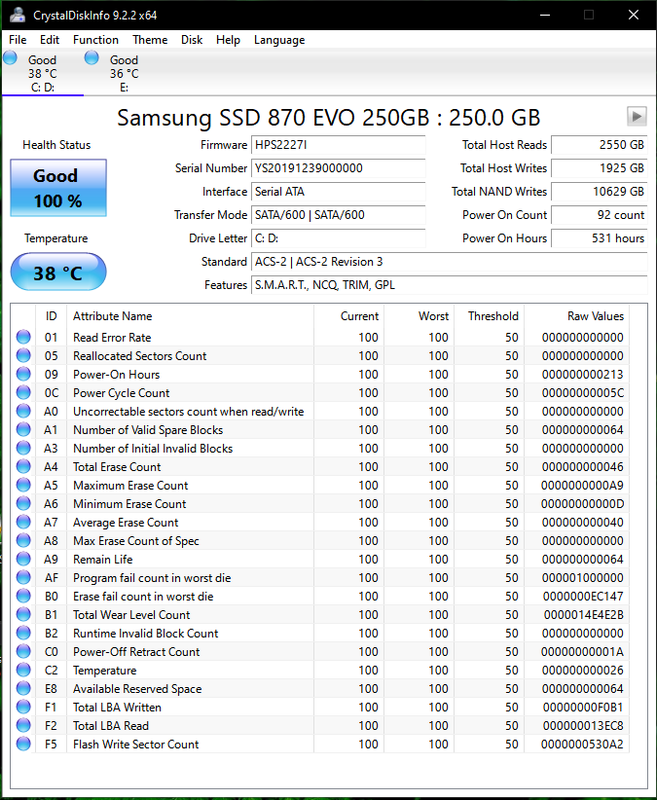

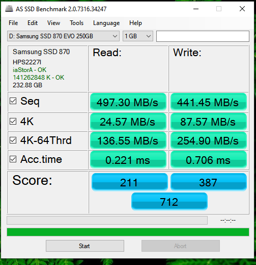

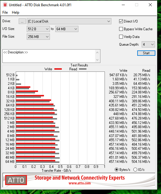

C và D là ổ SSD, còn ổ E là ổ HDD, đây là trang quản lý đĩa. Điều khiến tôi khó chịu là nó chắc chắn không phải là ổ SSD chính hãng và tôi nghi ngờ nó có bộ nhớ đệm Dram như 870 EVO. Là một nhiếp ảnh gia, tôi xử lý rất nhiều tệp trong Lightroom, cùng với rất nhiều tệp nhạc, cũng như đọc nhiều thứ và trong nền, rất nhiều thứ liên tục chạy khiến dung lượng đĩa sử dụng tăng cao. Vì vậy, tôi không nghĩ rằng mình nhận được hiệu suất như những gì mình đã trả tiền! Chưa kể đây là một hệ thống rất cũ (10 năm!) và không thể thực sự nâng cấp, vì vậy tôi cần tăng hiệu suất càng nhiều càng tốt!
sau đây là một số điểm chuẩn khác mà tôi đã thử nghiệm trên 870 evo 250GB này
Ngoài ra, làm sao bạn biết được ổ SSD này có DRAM hay không ngoài việc tháo rời nó?

Sao chép giữa các phân vùng C và D....cả hai trên cùng một ổ SSD sẽ "nhanh hơn" so với sao chép đến và đi từ ổ HDD.Nhưng vẫn không đạt được tốc độ 450-550 MB/giây đầy đủ mà bạn có thể thấy nếu sao chép giữa 2 ổ đĩa vật lý.
Ổ C và D của bạn nằm trên cùng một ổ đĩa...ổ đĩa vật lý đó đang cố gắng thực hiện cả hai việc cùng một lúc, đọc và ghi.
Những gì bạn thấy là hoàn toàn bình thường đối với các hoạt động như thế này, với ổ SSD SATA và ổ HDD.
Ổ đĩa của bạn là hàng giả lại là một vấn đề hoàn toàn khác.
Nhưng nếu tôi có thể đưa cho bạn một trong những ổ SSD SATA Samsung chính hãng mà tôi biết, bạn sẽ thấy chính xác những con số đó.
