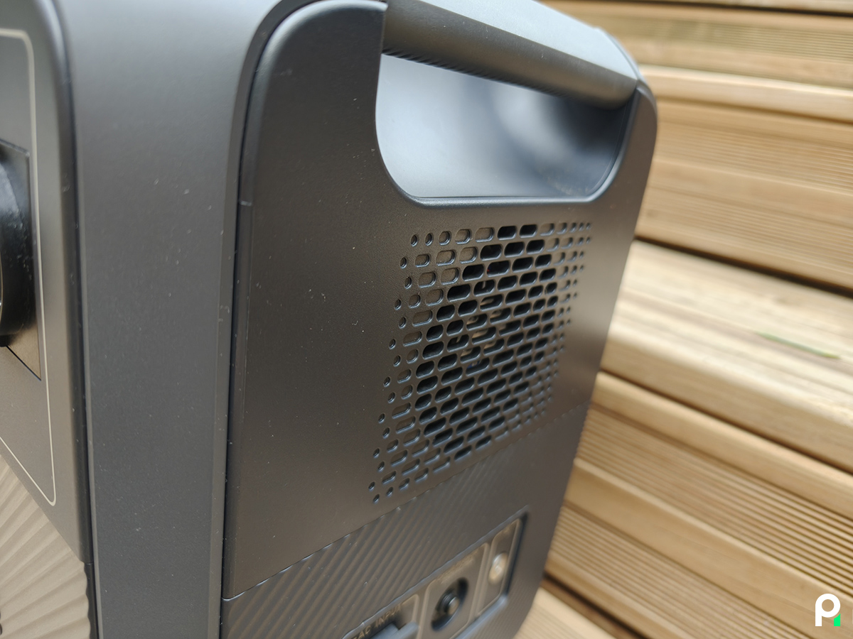

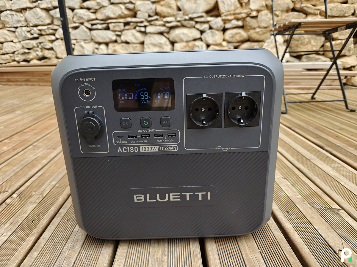

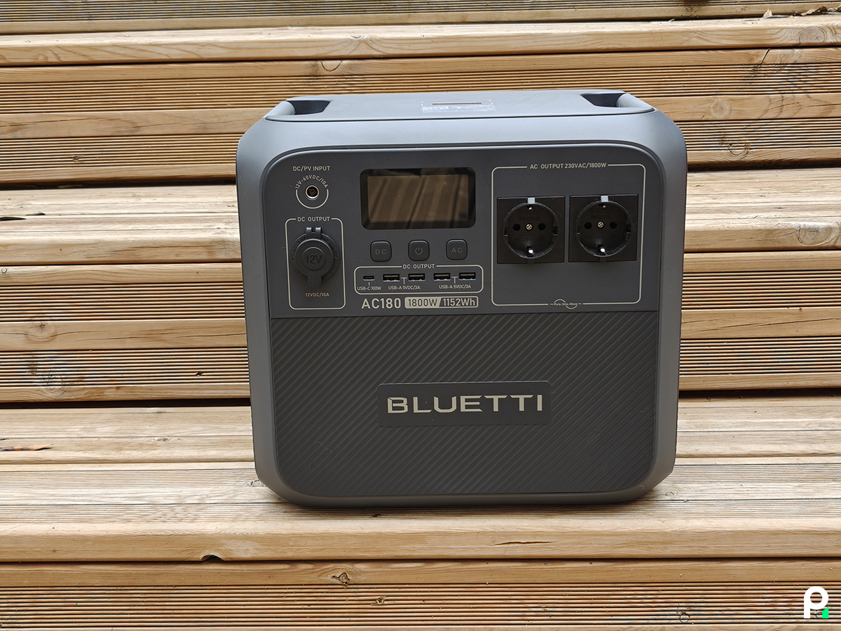

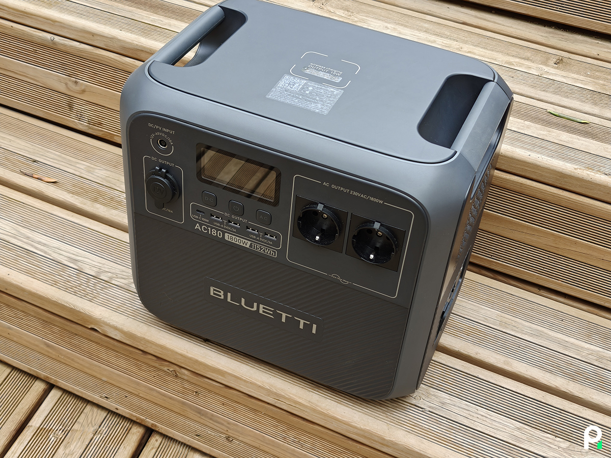

Mặc dù nặng, BluettiAC180 vẫn dễ dàng vận chuyển nhờ có hai tay cầm ở hai bên. Có thể dễ dàng sử dụng máy này chỉ với hai người, điều này không nhất thiết phải xảy ra với Ecoflow Delta3. Đằng sau lớp vỏ hoàn toàn bằng nhựa, không có gì ngạc nhiên khi chúng ta thấy một cục pin sử dụng cell LiFePO4. Về vòng đời, thương hiệu này công bố công suất duy trì là 80% sau 3.500 chu kỳ. Điều này tốt hơn một chút so với AC70 (3.000 chu kỳ), nhưng kém hơn Elite 200 V2 với 6.000 chu kỳ.
Tất nhiên, đằng sau cục pin này, chúng ta tìm thấy một hệ thống quản lý pin tinh vi có khả năng phân tích tình trạng pin theo thời gian thực để ngăn ngừa mọi nguy cơ quá áp hoặc quá nhiệt. Một yếu tố rất quan trọng không nên bỏ qua. AC180 có Bluetooth để kết nối với ứng dụng điện thoại thông minh, chúng tôi sẽ quay lại tìm hiểu về vấn đề này. Nhà máy điện có chất lượng lắp ráp tuyệt đẹp. Chất liệu nhựa trông có vẻ tốt. Nó kết hợp hai quạt đặt ở mỗi bên. Một điểm tốt, vì làm mát là yếu tố quan trọng cho sự ổn định và độ tin cậy. Chúng ta có thể đánh giá cao khả năng "chính thức" chịu được một chút mưa hoặc vài giọt nước bắn vào cũng như cát để sử dụng trên bãi biển vào mùa hè. Cũng cần lưu ý rằng BluettiAC180 được bảo hành 5 năm.

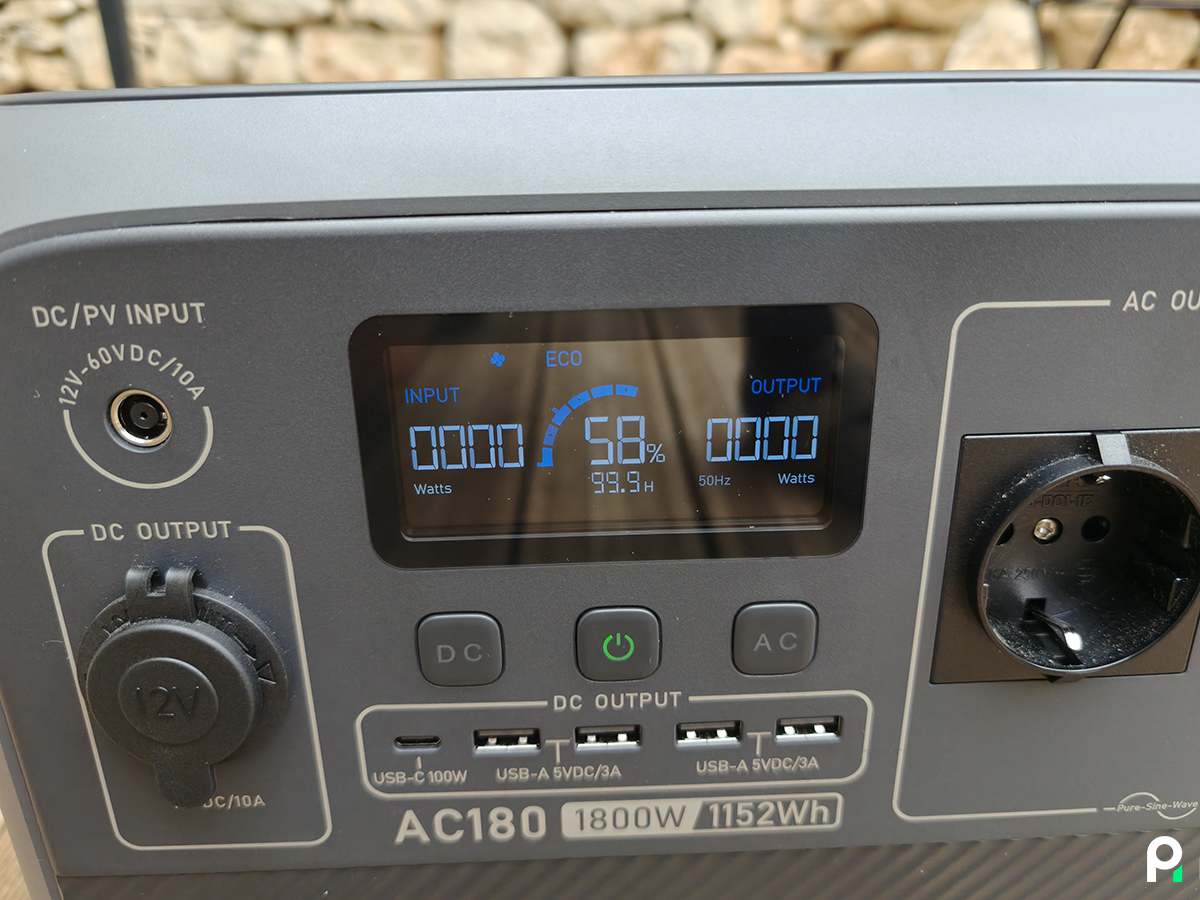

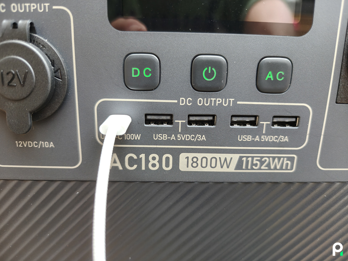

Ba nút được đặt ngay bên dưới. Chúng cho phép bạn bật pin và kích hoạt ổ cắm điện và ổ cắm USB. Cổ điển, nhưng hãy cân nhắc kỹ để không phải mua phải thiết bị chưa được sạc. Ngoài ra, hãy cẩn thận không để vật lạ chạm vào một trong các nút khi sử dụng AC180 trong ô tô hoặc xe cắm trại. Tai nạn này đã từng xảy ra với chúng tôi.

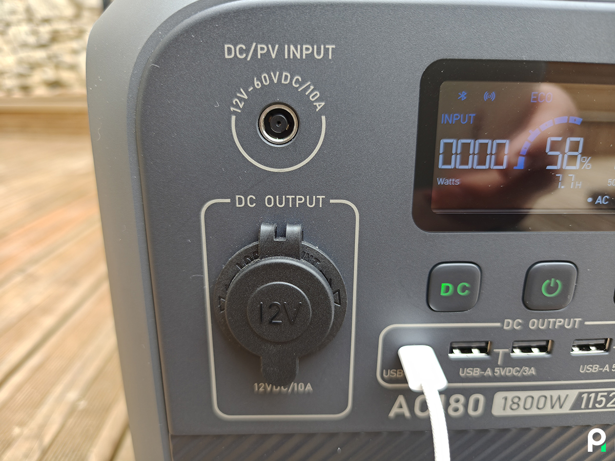

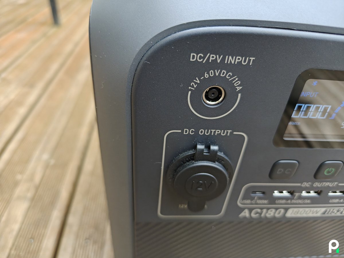

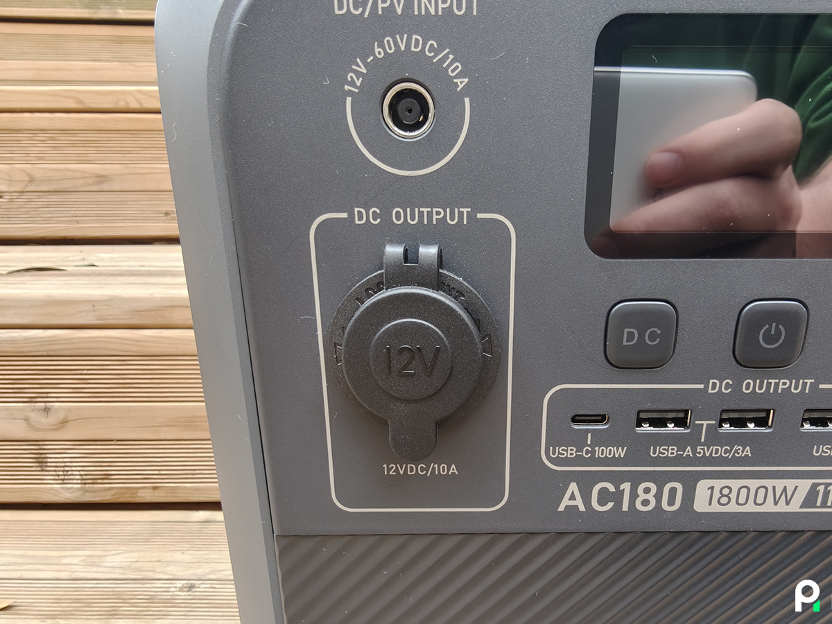

Ở bên trái màn hình, chúng ta tìm thấy một đầu nối hình tròn độc quyền. Nhờ có dây cáp đi kèm, bạn có thể sạc lại AC180 thông qua tấm pin mặt trời với công suất tối đa 500W hoặc ổ cắm tẩu thuốc trên xe. Thật đáng tiếc khi Bluetti không lựa chọn đầu nối tiêu chuẩn, nhưng chắc chắn có những lý do kỹ thuật đằng sau lựa chọn này. Có lẽ là một câu hỏi về sự lộn xộn? Ở phía bên kia của màn hình có hai ổ cắm điện Schuko để cắm các thiết bị điện của bạn. Tổng công suất đầu ra tối đa của hai ổ cắm là 1800 W, đôi khi có thể đạt tới 2700 W. Không tệ phải không? cho một trạm vẫn tương đối nhỏ gọn. Bluetti AC180 cung cấp bốn ổ cắm USB Type A. Họ được tổ chức thành nhóm gồm hai người. Tóm lại, mỗi bộ đôi có thể cung cấp công suất 15 W.

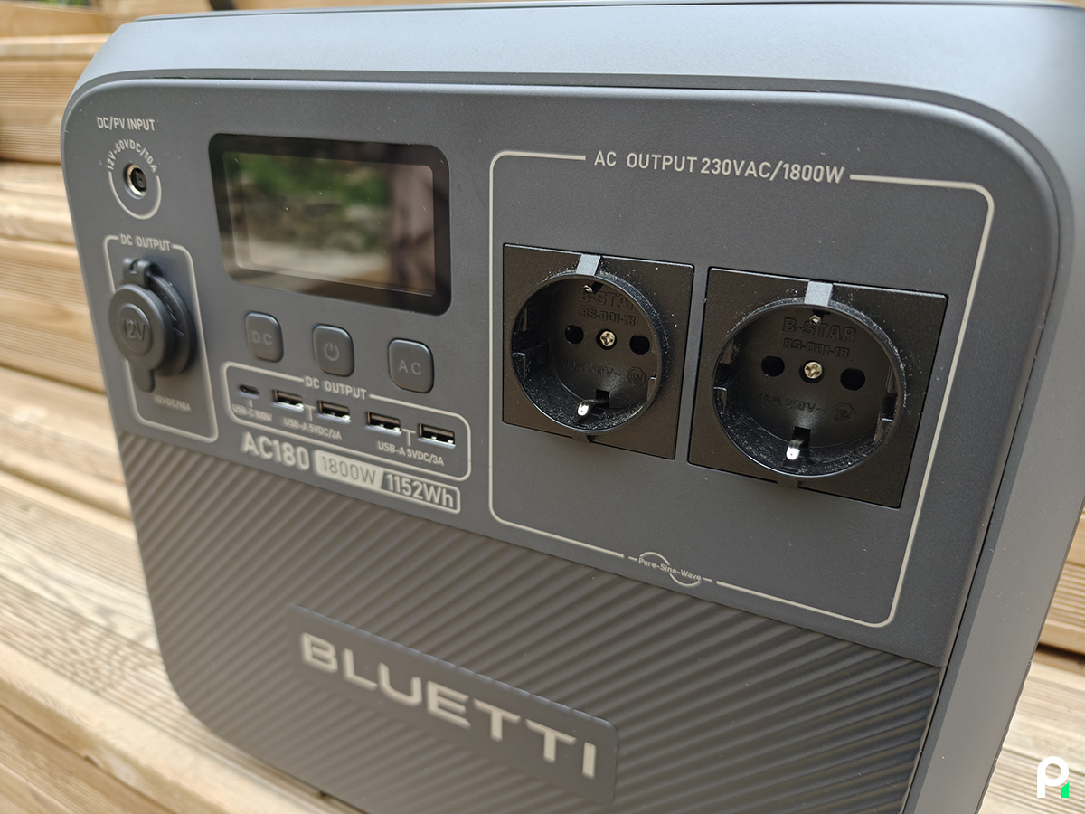

Bên cạnh đó, ổ cắm USB-C thiết yếu có công suất lớn hơn nhiều, đạt mức công suất tối đa là 100 W. Đủ để dễ dàng sạc hầu hết các máy tính xách tay. Thật đáng tiếc khi chỉ có một cổng USB-C. Chúng tôi rất vui lòng hy sinh một hoặc hai cổng USB-A để có thêm một cổng nữa.

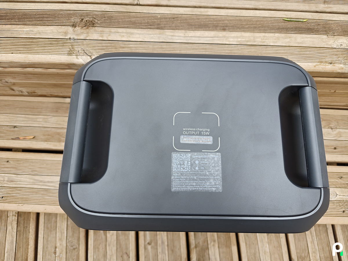

Cuối cùng, để hoàn thiện mặt trước và các đầu ra được cung cấp, một ổ cắm bật lửa thuốc lá hiện diện, lần này có công suất tiêu chuẩn là 120 W. Cuối cùng, hãy tập trung vào phần trên cùng của pin. Trên thực tế, thương hiệu này đã tích hợp rất kín đáo một khối sạc không dây cho điện thoại thông minh với công suất 15 W. Do đó, Bluetti AC180 được trang bị đầy đủ các đầu ra và cung cấp nguồn điện rất thú vị, giúp đáp ứng được phần lớn nhu cầu của người dùng. Phía bên phải của thiết bị có đầu vào cho nguồn điện chính (tối đa 1440 W) cũng như đầu nối để kết nối với mặt đất và cầu chì chung.

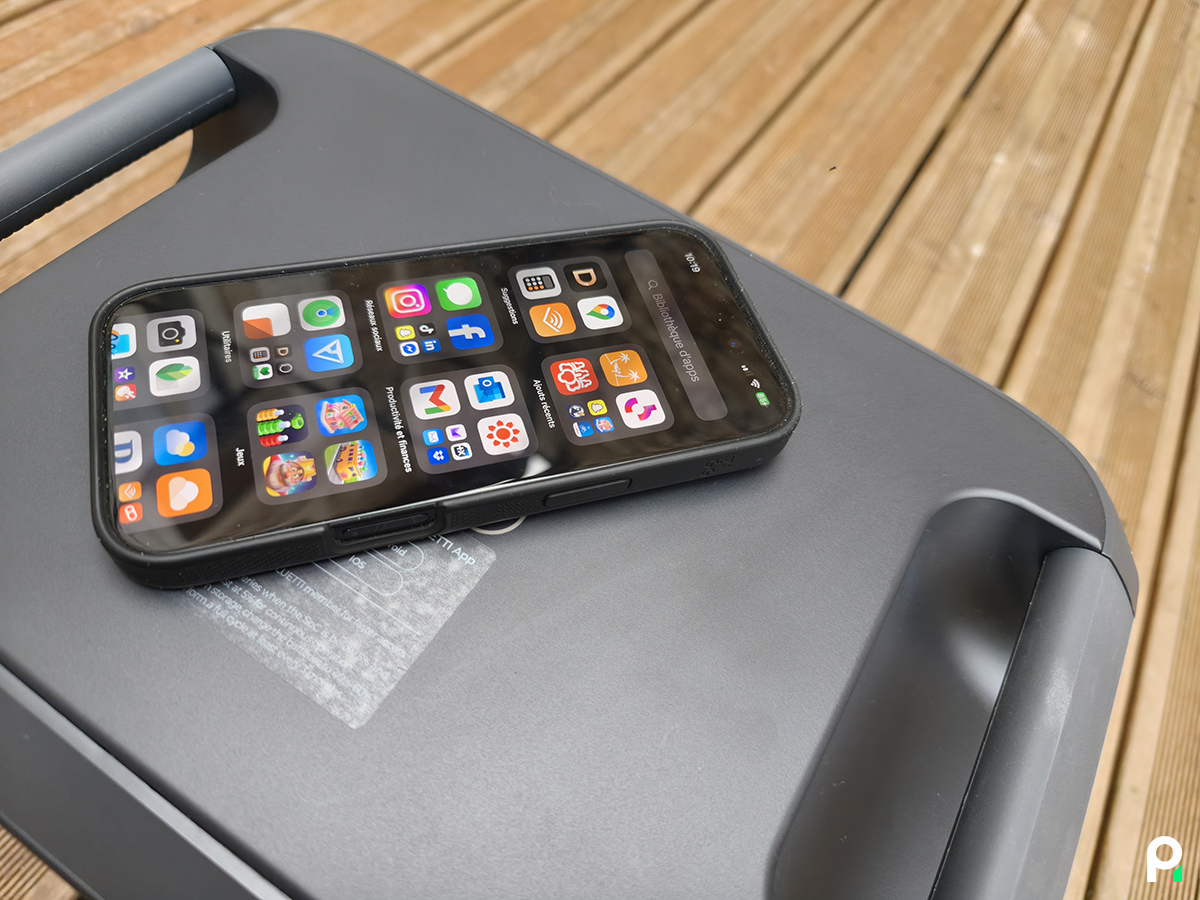

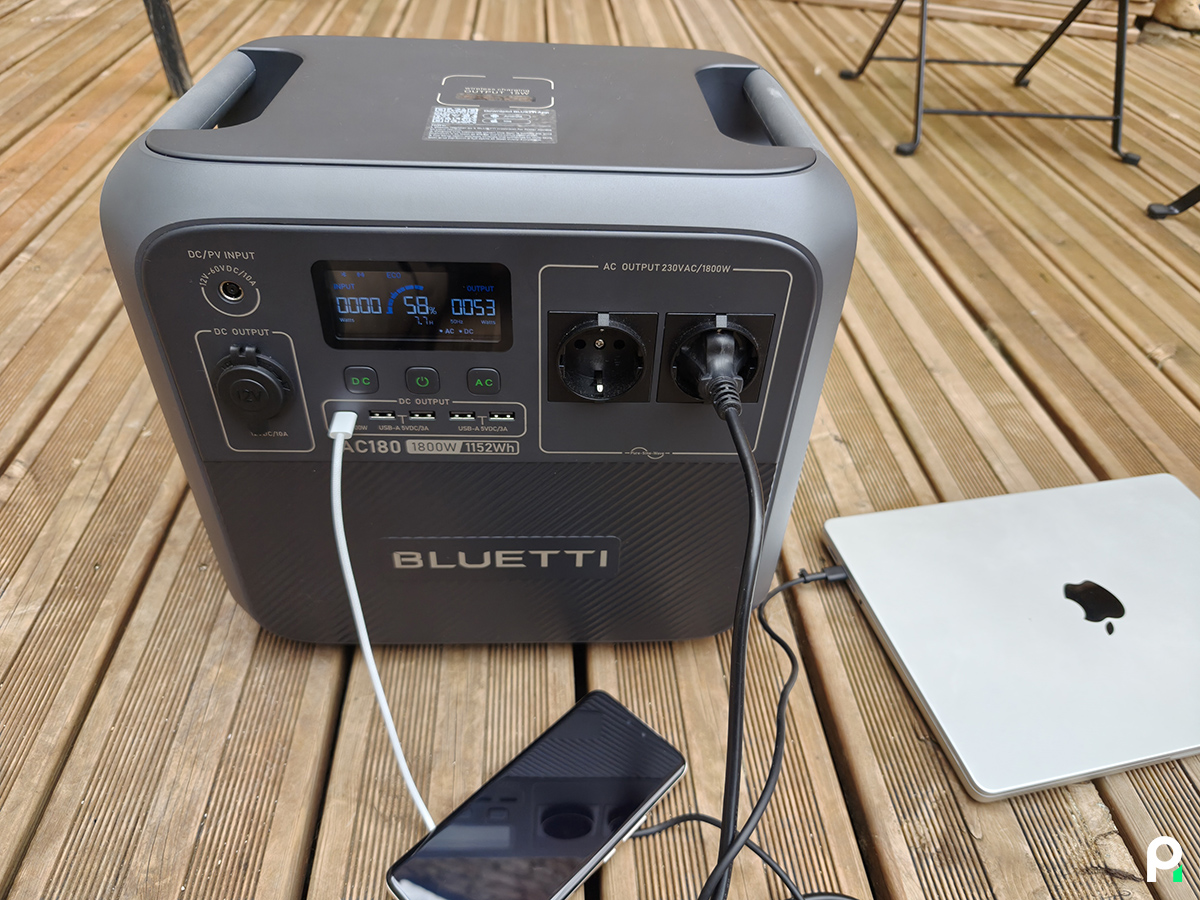

Đối với USB-C, câu chuyện phức tạp hơn một chút, nhưng đó không phải là lỗi của Bluetti. Đầu tiên, không phải tất cả các loại cáp đều được tạo ra như nhau: với một loại cáp, chúng tôi không thể vượt quá 11W với Samsung Galaxy S25 Ultra. Chúng tôi đã đổi cáp này sang cáp Apple và công suất dao động trong khoảng 40 đến 44 W trong vài phút đầu sạc. Đây là mức điện thoại di động có thể chấp nhận tốt nhất.

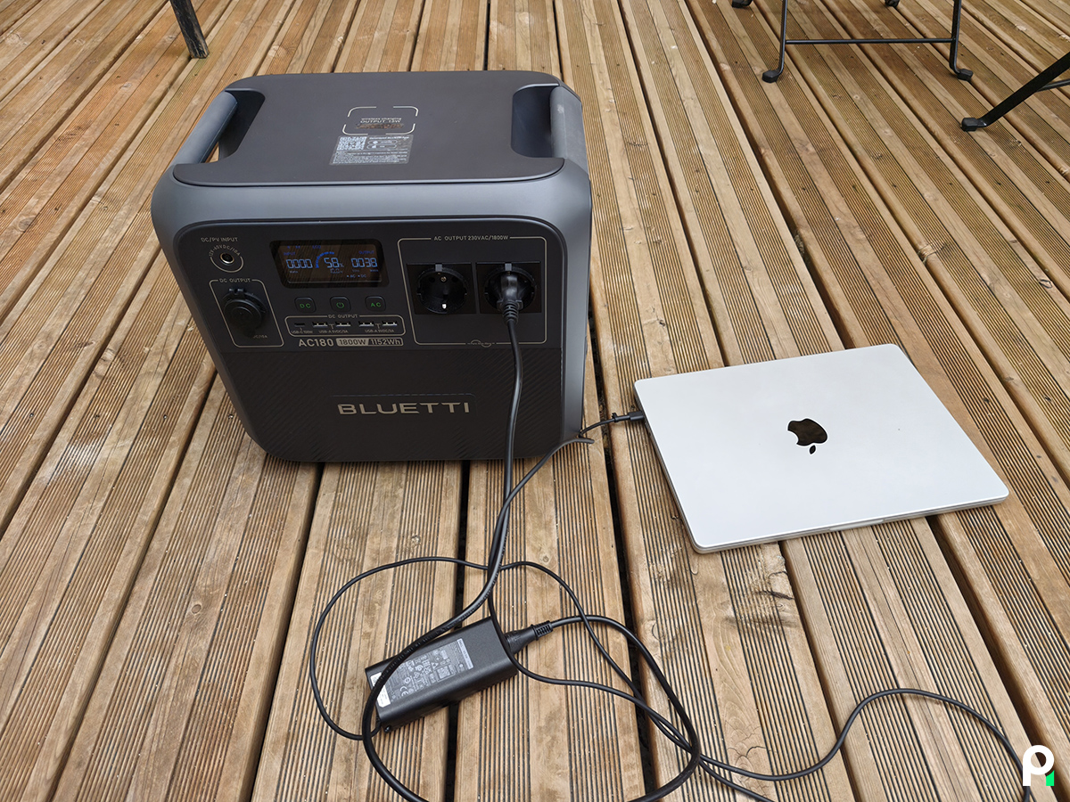

Sau đó, chúng tôi kết nối một máy tính xách tay Asus có khả năng chấp nhận 65 W. Chúng tôi không thể đạt được mức công suất này, chỉ đạt được phạm vi từ 41 đến 52 W. Đối với điện thoại thông minh được hưởng lợi từ tính năng sạc siêu nhanh, quá trình sạc đầy này yêu cầu phải sử dụng nguồn điện, vì tốc độ sạc như vậy phụ thuộc vào công nghệ nội bộ chứ không phải tiêu chuẩn USB-C mà pin Bluetti được hưởng lợi. Tương tự như vậy với sạc không dây nếu điện thoại thông minh của bạn có khả năng vượt quá 15W theo tiêu chuẩn Qi2. Với iPhone 16 Pro và Oppo FindX 8 Pro, chúng tôi nhận được từ 10 đến 13 W từ trạm phát sóng. Chúng tôi cũng có thể sạc Earpods 4.

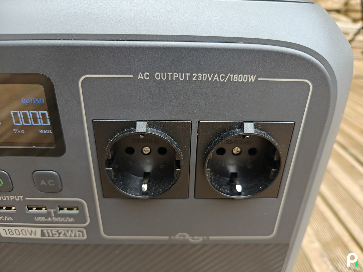

Ổ cắm điện có thể được sử dụng để sạc điện thoại thông minh rất nhanh bằng cách sử dụng bộ sạc chuyên dụng của thương hiệu. Nhưng điều ấn tượng nhất chính là việc sử dụng các thiết bị điện tiêu chuẩn khi xa nhà. Có nhiều tình huống sử dụng: Tự làm đồ khi xa nhà, mang nguồn điện đến nhà kho trong vườn, cắm trại hoặc câu cá, sống trên xe tải... hoặc đơn giản là để dự phòng khi mất điện. Một vấn đề đã xuất hiện trên báo chí trong những tuần gần đây ở phía bên kia dãy núi Pyrenees.

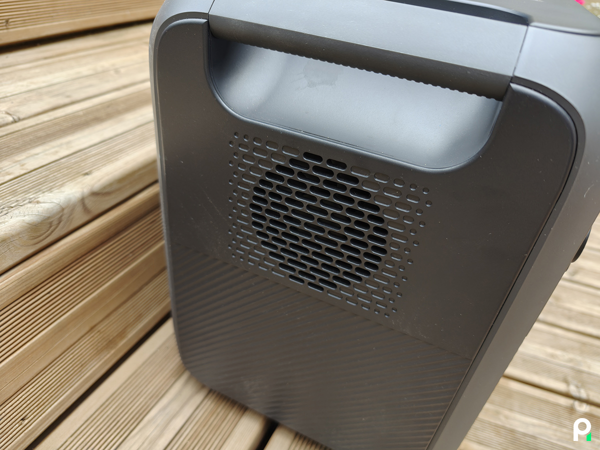

Tất nhiên, bạn cắm càng nhiều thiết bị ngốn điện thì AC180 sẽ càng ồn vì quạt của máy sẽ bắt đầu hoạt động để duy trì nhiệt độ hợp lý cho các linh kiện bên trong. Tương tự như vậy, ít thiết bị nào có mức tiêu thụ điện năng liên tục. Do đó, rất khó để cung cấp cho bạn thời gian hoạt động chính xác. Sau đây là những gì Bluetti công bố như một ví dụ về thời gian hoạt động: 93 giờ cho bóng đèn 10 W, 56 phút cho máy pha cà phê 1000 W, từ 7 đến 14 giờ cho tủ lạnh 120 W... Tuy nhiên, cần lưu ý rằng AC180 không được hưởng lợi từ công nghệ tối ưu hóa của Elite200V2 xung quanh mức tiêu thụ điện tự động. Bluetti đưa ra mức công suất trung bình là khoảng 15W. Vì vậy, hãy nhớ tắt hoàn toàn trạm điện nếu bạn không sử dụng.

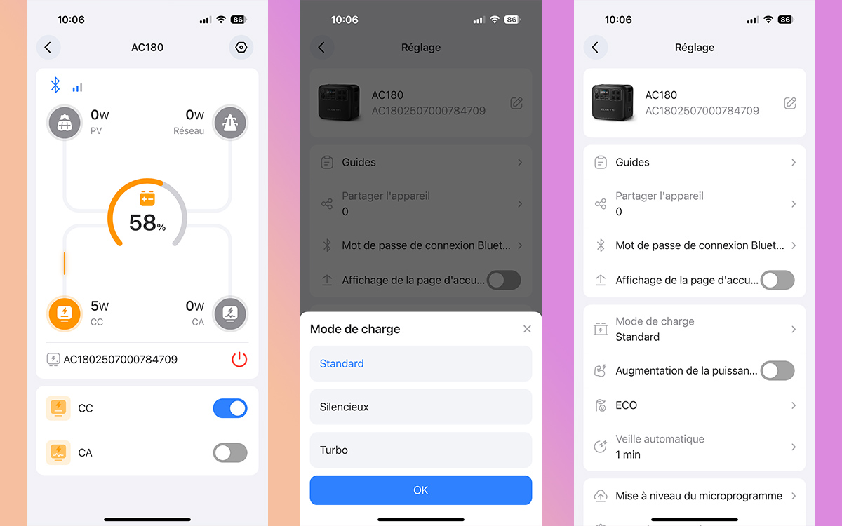

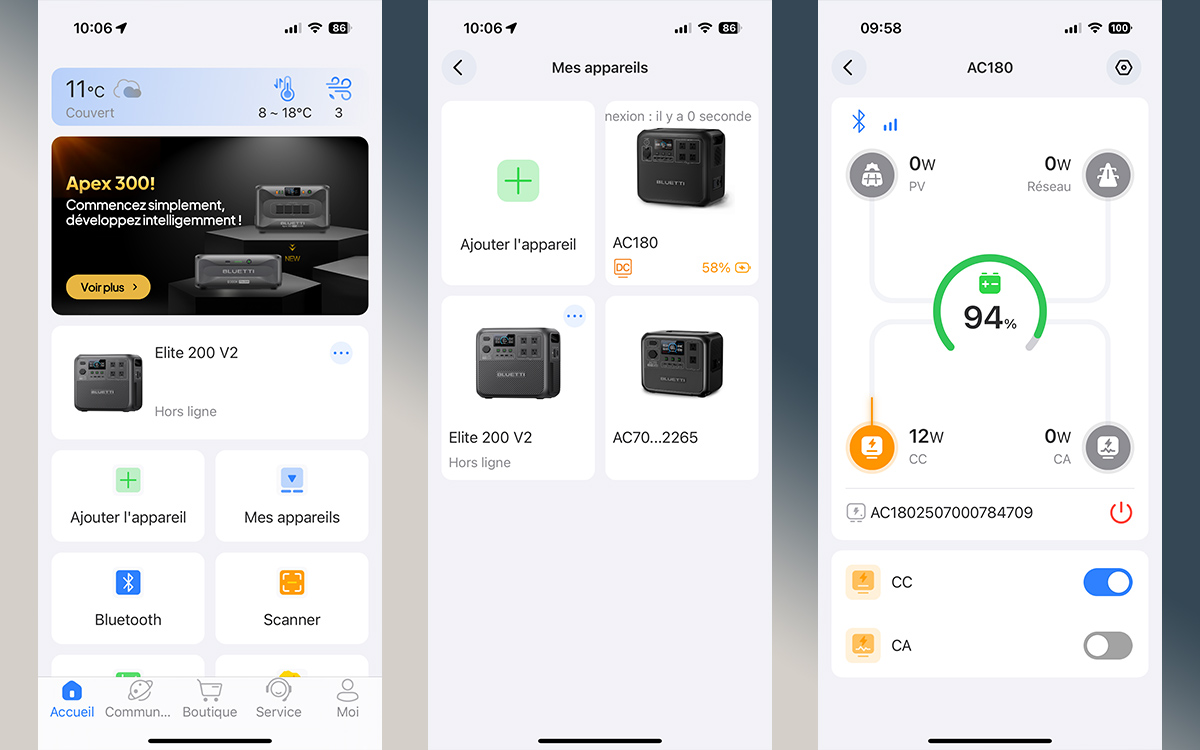

Được hưởng lợi từ bản dịch tốt sang tiếng Pháp, ứng dụng này cho phép, như chúng tôi đã đề cập trong bài kiểm tra này, cập nhật AC180 và điều chỉnh một số cài đặt, đặc biệt là theo vấn đề nguồn điện đầu vào. Một số lệnh trùng lặp các nút. Chúng tôi đang cân nhắc khả năng kích hoạt hoặc hủy kích hoạt đầu ra USB và nguồn điện.

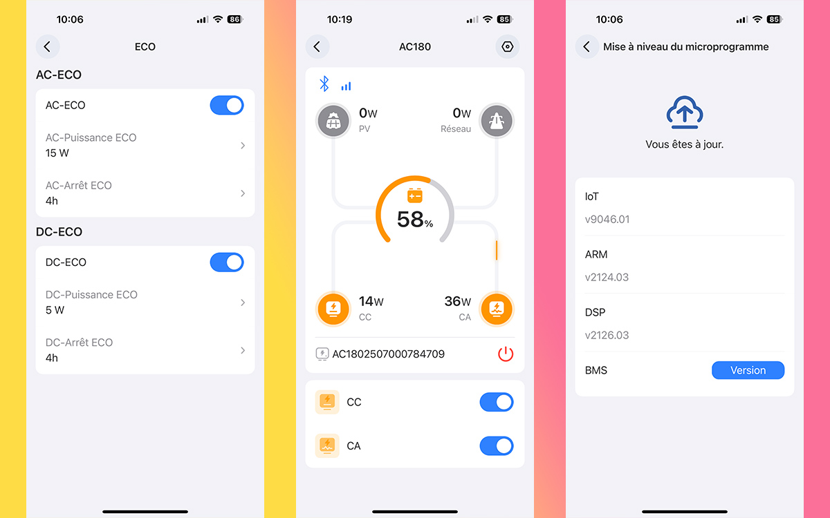

Bluetti cung cấp chế độ ECO có thể rất thú vị. Cho phép bạn cài đặt công suất đầu ra và thời gian hoạt động của ổ cắm USB và ổ cắm điện. Ví dụ, bạn có thể chọn giới hạn công suất của ổ cắm USB ở mức 15 W và lập trình tắt chúng sau 4 giờ. Tương tự như vậy, chế độ chờ tự động có thể điều chỉnh được.

Trong lĩnh vực pin, dung lượng quyết định kích thước và trọng lượng của pin. Điều này có lý. Do đó, AC180 cồng kềnh và nặng hơn AC70 với kích thước 340 x 247 x 317mm so với 314 x 209,5 x 225,8mm cho 16kg so với 10,2kg. Ecoflow River3 sử dụng kiến trúc khác, cao hơn, do đó có kích thước khác nhau: 398 x 200 x 284mm. Mặt khác, sản phẩm sau nhẹ hơn đáng kể so với AC180 ở mức 12,5 kg.

Như thường lệ, nếu không muốn nói là luôn luôn, với Bluetti, hầu hết các kết nối đều nằm ở mặt trước của pin. Đây cũng là nơi chúng ta tìm thấy một màn hình hiển thị tất cả thông tin hữu ích theo cách rất dễ đọc, ngay cả vào ban ngày: ổ cắm đã kích hoạt, nguồn điện đầu vào và đầu ra, thời lượng pin còn lại, mức sạc, v.v.Ba nút được đặt ngay bên dưới. Chúng cho phép bạn bật pin và kích hoạt ổ cắm điện và ổ cắm USB. Cổ điển, nhưng hãy cân nhắc kỹ để không phải mua phải thiết bị chưa được sạc. Ngoài ra, hãy cẩn thận không để vật lạ chạm vào một trong các nút khi sử dụng AC180 trong ô tô hoặc xe cắm trại. Tai nạn này đã từng xảy ra với chúng tôi.

Đối với thử nghiệm này, chúng tôi thường bắt đầu bằng cách kết nối máy trạm với ứng dụng và thực hiện cập nhật. Sau đó chúng ta chuyển sang sạc AC180. Trước hết, chúng ta sử dụng điện trong nhà. Từ ứng dụng, có thể điều chỉnh công suất sạc theo ba chế độ: yên lặng, bình thường và tăng áp. Về cơ bản, điều này làm giảm sự gia tăng nhiệt độ của pin và do đó làm giảm tiếng ồn do hai quạt tạo ra.
Ở chế độ bình thường, AC180 có thể cung cấp 1000 W so với 1440 W ở chế độ nhanh nhất (từ 0 đến 80% trong 45 phút). Với chúng tôi, đây có vẻ là chế độ hoạt động phù hợp nhất vì thời gian sạc khá hợp lý, chỉ hơn hai giờ một chút và toàn bộ quá trình không tạo ra quá nhiều tiếng ồn. Quạt không chạy liên tục, nhưng thỉnh thoảng chúng sẽ chạy để giảm nhiệt độ của cell. Nếu bạn đặt pin trong phòng ngủ hoặc xe tải, bạn có thể giảm tốc độ sạc xuống khoảng 700W bằng cách chọn chế độ im lặng. Ngược lại, nếu bạn đang vội, chế độ Turbo cho phép bạn tăng tốc từ 0 đến 100% trong vòng chưa đầy 2 giờ. Để sạc bằng năng lượng mặt trời, chúng tôi đã kết nối pin này với tấm pin Ecoflow lớn 400W, sản lượng tối đa đạt 360W. Sau đó, sạc đầy sẽ mất hơn 5 giờ một chút, theo chúng tôi thì đây là thời gian khá hợp lý.

Sau đó, chúng tôi cấp nguồn cho một máy tính xách tay và một số loại điện thoại qua USB. Cổng USB-A dễ dàng cung cấp công suất 15W như mong muốn với điện thoại thông minh Android và iPhone.Đối với USB-C, câu chuyện phức tạp hơn một chút, nhưng đó không phải là lỗi của Bluetti. Đầu tiên, không phải tất cả các loại cáp đều được tạo ra như nhau: với một loại cáp, chúng tôi không thể vượt quá 11W với Samsung Galaxy S25 Ultra. Chúng tôi đã đổi cáp này sang cáp Apple và công suất dao động trong khoảng 40 đến 44 W trong vài phút đầu sạc. Đây là mức điện thoại di động có thể chấp nhận tốt nhất.

Ứng dụng đi kèm với pin này là chung cho tất cả các mẫu của thương hiệu và do đó chúng ta đã quen thuộc.
