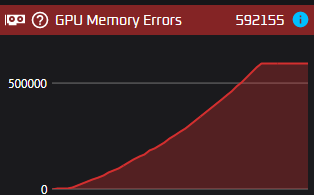

Tôi đã thực hiện một số thử nghiệm OCCT để tìm nguyên nhân, nhưng kết quả khiến tôi bối rối. Đầu tiên, thử nghiệm về cấu hình nguồn và VRAM kết thúc mà không có lỗi. Khi theo dõi các thông số giám sát, tôi nhận thấy số lượng lỗi bộ nhớ GPU cao bất thường, nhưng bản thân bài kiểm tra VRAM lại hoàn toàn bình thường. Nó trông như thế này:
Nó gần bằng không khi hệ thống ở chế độ nhàn rỗi hoặc thực hiện các tác vụ tốn ít năng lượng, như lướt internet, v.v. Ngay khi trò chơi được khởi chạy, lỗi bộ nhớ bắt đầu tích tụ và nhanh chóng tăng lên hơn nửa triệu. Chúng ngừng phát triển khi trò chơi bị tắt. (như tôi đã đề cập trước đó, trò chơi vẫn có thể hoạt động bình thường bất chấp những lỗi đó trong khoảng nửa giờ. Sau đó, trò chơi sẽ bị sập).

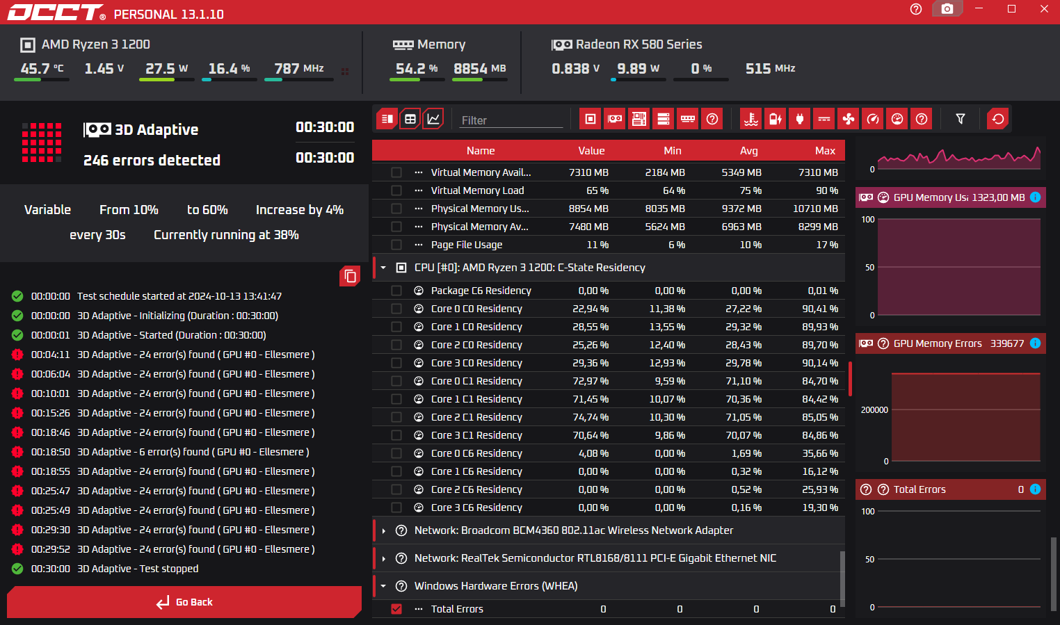

Và, cùng lúc đó, bài kiểm tra VRAM cho kết quả rõ ràng.... Nhưng khi biết tất cả những điều này, tôi cũng đã chạy một bài kiểm tra 3D và nó đã hiển thị lỗi:
Vì vậy, tất cả những điều này dẫn đến sự nhầm lẫn mà tôi đang gặp phải ngay bây giờ: kết quả cho thấy card đồ họa có thể bị hỏng, nhưng tôi thấy không có khả năng (nhưng không phải là không thể) là tôi đã mua phải card bị lỗi. Tôi thấy có thể (hoặc thậm chí có khả năng) một số thành phần khác trên hệ thống của tôi hoạt động không đúng cách và làm hỏng card. Nhưng không có bài kiểm tra nào tôi thực hiện hỗ trợ cho nghi ngờ đó...
