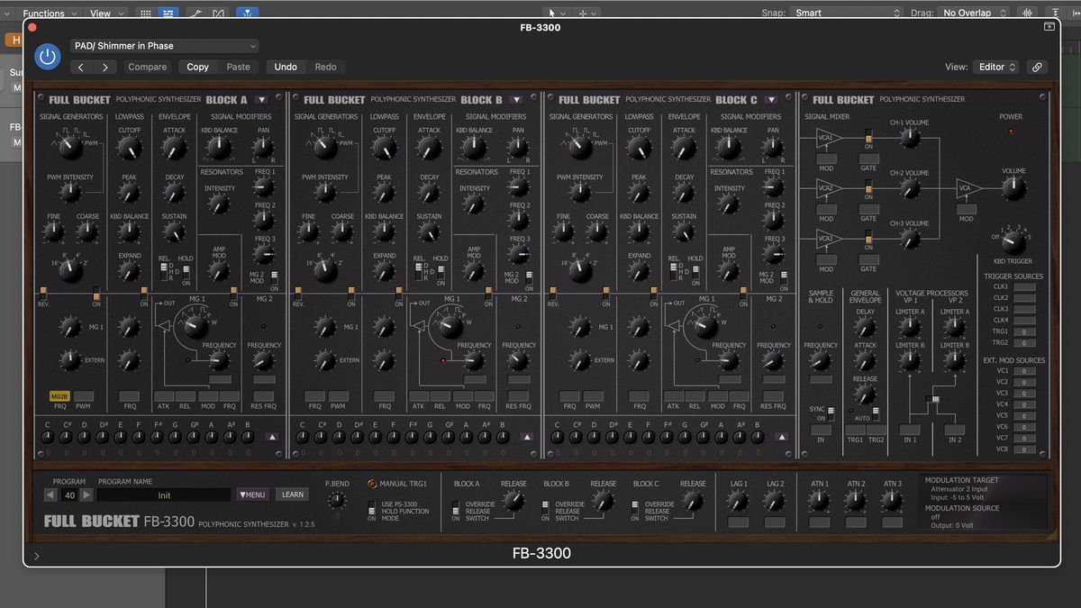

Full Bucket FB-3300 (VST, VST3, AU, AAX, CLAP) là một nhạc cụ tổng hợp trừ bán mô-đun.
Nó bao gồm 3 mô-đun tạo âm thanh đa âm giống hệt nhau - Khối A, Khối B và Khối C - mỗi mô-đun có một bộ dao động (máy phát tín hiệu), bộ lọc thông thấp, 2 máy phát điều chế (LFO), 3 bộ cộng hưởng thông dải, điều chế biên độ, bao biên độ và điều khiển pan (đây là phần mềm bổ sung).
Sau đó, chúng kết nối với mô-đun đầu ra ở phía bên phải, nơi bạn có thể cân bằng mức của chúng bằng bộ trộn tín hiệu. Ngoài các điều chế có dây cứng, mỗi mô-đun bao gồm các điểm vá với menu thả xuống để kết nối các nguồn điều chế bổ sung với các mục tiêu.
Những điểm này sao chép hệ thống cáp vá của phần cứng gốc. Để phù hợp với thiết kế gốc, không có vận tốc, tuy nhiên có Keyboard Balance, giúp nghiêng âm lượng nốt về phía các nốt cao hơn hoặc thấp hơn, tùy thuộc vào cách bạn xoay nó.
Tính năng tương tự cũng khả dụng cho bộ lọc thông thấp và điều này sẽ nghiêng bộ lọc bị cắt tương ứng.
Các tùy chọn khác bao gồm bộ điều chế toàn cục - Bộ xử lý mẫu & giữ, bao thư chung và điện áp, cũng như các phần mềm bổ sung dưới dạng 3 bộ suy giảm và 2 bộ xử lý LAG làm mịn tín hiệu.

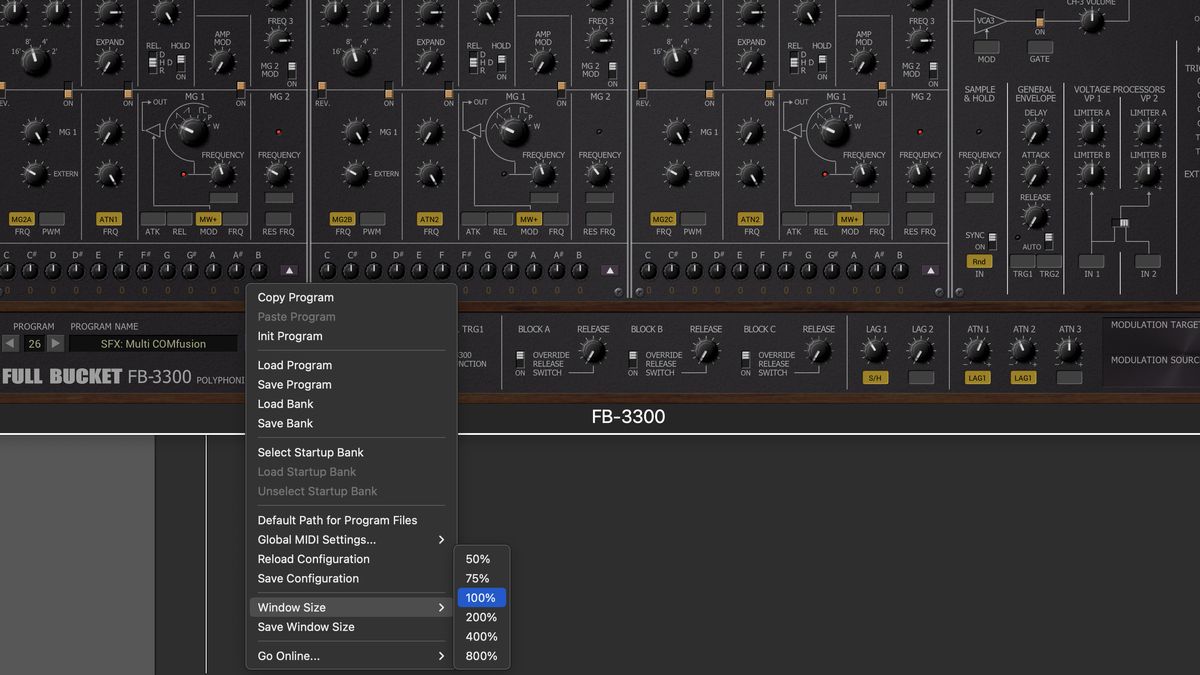

Trong khi đó, có thể chỉ định MIDI CC thông qua nút Học. Có thể tìm thấy các bản vá và tùy chọn toàn cục khác như kích thước cửa sổ plugin thông qua nút Menu và nếu bạn cần tham khảo bất kỳ chi tiết chức năng nào, cũng có một hướng dẫn tuyệt vời.

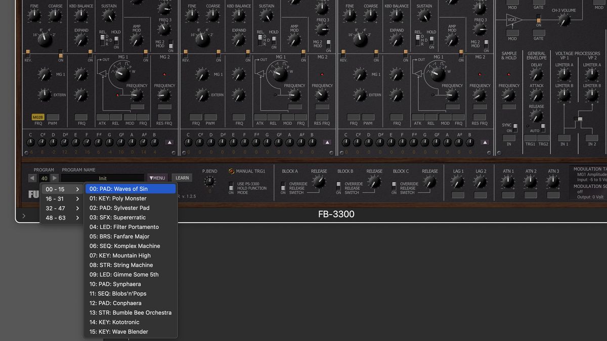

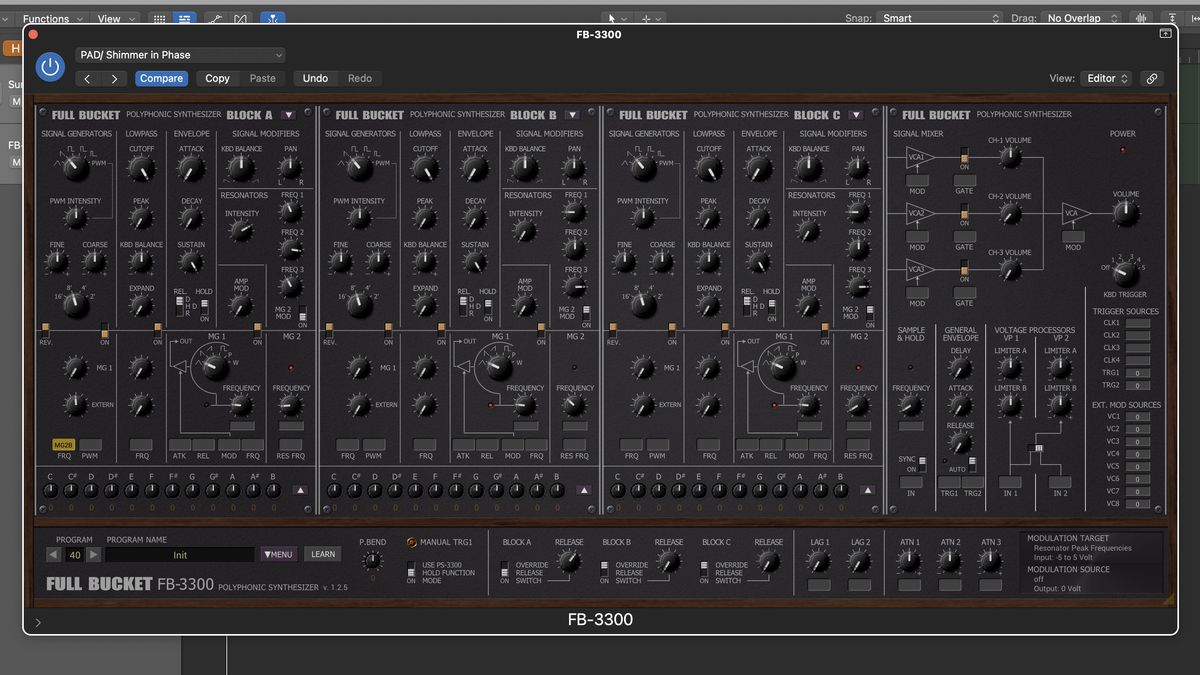

Để bắt đầu tạo bản vá, hãy xem một mô-đun duy nhất - Khối A. Bắt đầu bằng cách khởi tạo cài đặt trước - bạn có thể thực hiện việc này thông qua Menu cài đặt trước thả xuống ở góc dưới bên trái.
Bây giờ hãy chơi một nốt nhạc và bạn sẽ nghe thấy tất cả 3 khối đang phát. Giảm khối B và C xuống để bạn chỉ có thể nghe khối A. Khi xem phần Máy phát tín hiệu, bạn sẽ thấy có 6 dạng sóng để lựa chọn với phạm vi 4 quãng tám và điều chỉnh khóa học và tinh chỉnh.

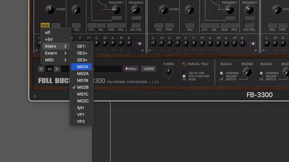

Có điều chế độ rộng xung, sử dụng máy phát điều chế 2 (MG2) và có điều khiển Cường độ riêng, trong khi điều chế tần số sử dụng MG1. Cả hai đều có thể được gán nguồn bên ngoài ở phía dưới.
Hãy thử kết nối một máy phát điều chế từ một mô-đun khác - ở đây chúng tôi đã kết nối MG2 của Khối B để điều chế tần số cho bộ dao động của Khối A.

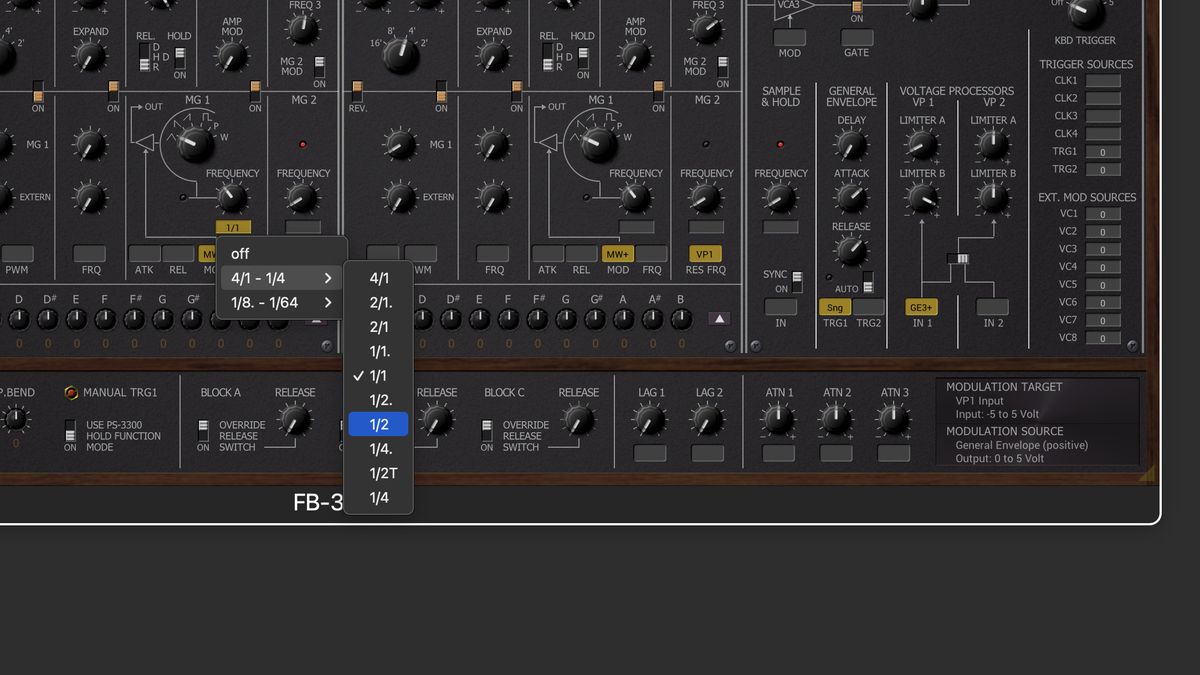

Chúng tôi đã đề cập đến các máy phát điều chế và chúng giống như các LFO cụ thể của Block. MG1 linh hoạt nhất và bao gồm 4 hình dạng dao động và khá bất thường khi bao gồm cả nhiễu trắng và nhiễu hồng.
Nó cũng có tần số cao ấn tượng là 1,6kHz. Trong khi đó, MG2 đơn giản hơn với hình tam giác. Cả hai đều có thể được đồng bộ hóa với nhịp độ máy chủ DAW bằng cách sử dụng menu thả xuống.

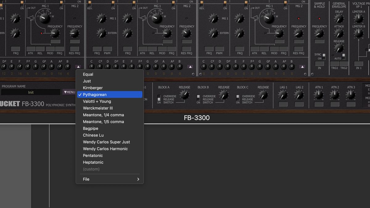

Tiếp theo là điều chỉnh. Thiết kế PS-3300 của Korg bao gồm điều chỉnh riêng cho từng nốt nhạc và vì nó sử dụng phân chia tần số cho các quãng tám thấp hơn, nên một bộ 12 nút điều khiển có thể thiết lập các thang âm điều chỉnh vi mô tùy chỉnh cho từng Khối.
Điều này được sao chép hoàn toàn trong FB-3300 và được cải tiến với nhiều lựa chọn điều chỉnh thang âm cài sẵn. Đây là một tính năng cực kỳ linh hoạt và hơi kỳ lạ có thể được sử dụng theo nhiều cách khác nhau.
Ví dụ, hãy thử đặt độ lệch nốt nhạc hơi khác nhau cho từng Khối - ở đây chúng tôi đã bù nốt D. Nếu chúng tôi sao chép điều này trên tất cả các nốt nhạc, nó sẽ tạo ra hiệu ứng theo kiểu đồng thanh. Ngoài ra, hãy thiết lập một thang âm tùy chỉnh.
Để biết ý tưởng, hãy xem một số cài đặt trước từ menu. Ở đây chúng tôi đã chọn tùy chọn Pythagore, khá gần với cao độ hòa nhạc. Để có âm thanh cường điệu hơn, hãy thử thang âm Wendy Carlos Harmonic.
