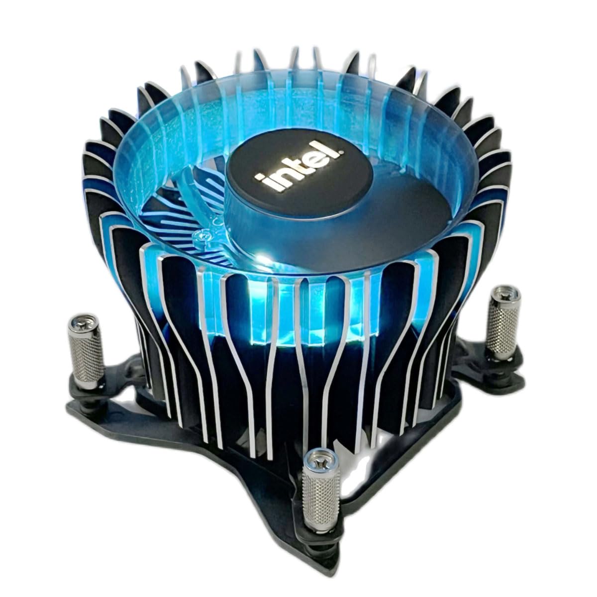

Liệu sản phẩm này có phù hợp với Core Ultra 9 không?
Không. Quá nhỏ để có thể đáp ứng mọi tình huống. Bộ làm mát Intel này chỉ được đánh giá cho CPU lên đến 65W.
Theo đánh giá này, TDP cơ sở của 285K là 125W (PL1) tăng lên 250W Turbo boost (PL2).
https://www.techreviewer.com/tech-specs/intel-285k-tdp/#tdp-of-the-core-ultra-9-285k-vs-other-cpus
Nói cách khác, 285K có thể cố gắng tản nhiệt gấp đôi công suất định mức của bộ tản nhiệt Intel ở PL1 (125W) hoặc gấp bốn lần công suất định mức của Laminar RH1 nếu bạn cố gắng đạt PL2 (250W).
Trên thực tế, 285K sẽ không đạt tới 125W, chứ đừng nói đến 250W với bộ tản nhiệt Intel. Nó quá nhỏ. Máy tính có thể khởi động được, nhưng ngay khi bạn khởi động bất kỳ chương trình nghiêm túc nào, nhiệt độ CPU sẽ tăng vọt lên 100°C và giảm mạnh.

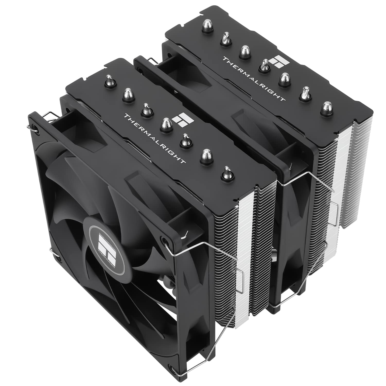

Nếu đây là hệ thống của tôi, tôi có thể thử Thermalright Phantom Spirit với 7 ống dẫn nhiệt (nhiều hơn một ống so với Peerless Assassin có 6 ống). Chỉ 35,90 đô la tại Hoa Kỳ.
https://www.amazon.com/Thermalright-Phantom-TL-C12B-Technilogy-Bearing/dp/B0BNDTJVPL
Tôi cũng đã sử dụng Peerless Assassin 120 SE và Noctua NH-D15 đắt hơn nhiều trong nhiều bản dựng khác nhau.
Nếu bạn có một vỏ máy tính nhỏ với không gian hạn chế, bạn có thể sẽ tốt hơn với một bộ làm mát nước AIO đắt tiền hơn. Tôi có lẽ sẽ chọn thứ gì đó có hai, tốt nhất là ba quạt tản nhiệt, tức là 240, 360 hoặc 420mm.

Không. Quá nhỏ để có thể đề cập đến tất cả các tình huống. Bộ làm mát Intel này chỉ được đánh giá cho CPU lên đến 65W.
