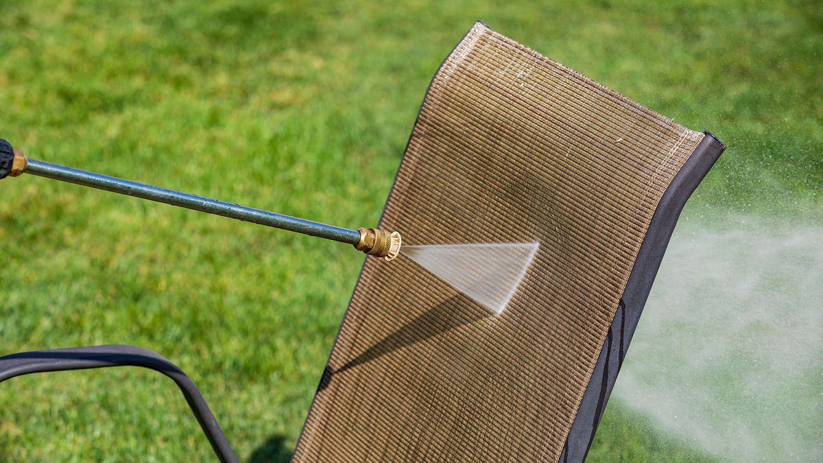

1. Dùng quá nhiều lực
Có vẻ trái ngược khi sử dụng công cụ vệ sinh bằng áp suất, bạn có thể dùng quá nhiều lực. Tuy nhiên, việc dùng quá nhiều lực có thể làm hỏng những gì bạn đang vệ sinh, dẫn đến nứt gỗ, làm giãn các vết nứt hiện có trên bê tông và làm bong lớp sơn và lớp phủ khỏi hàng rào và đồ nội thất.
Nó cũng có thể gây thương tích cho người vận hành và làm hỏng cảnh quan xung quanh, bao gồm cả cây cối và bãi cỏ.
Do đó, để tránh gây ra bất kỳ thiệt hại nào, hãy làm theo hướng dẫn này về vòi phun phù hợp để gắn vào máy rửa áp lực của bạn, tùy thuộc vào công việc đang làm. Và sẽ hữu ích khi biết rằng, độ càng nhỏ thì áp suất càng mạnh.

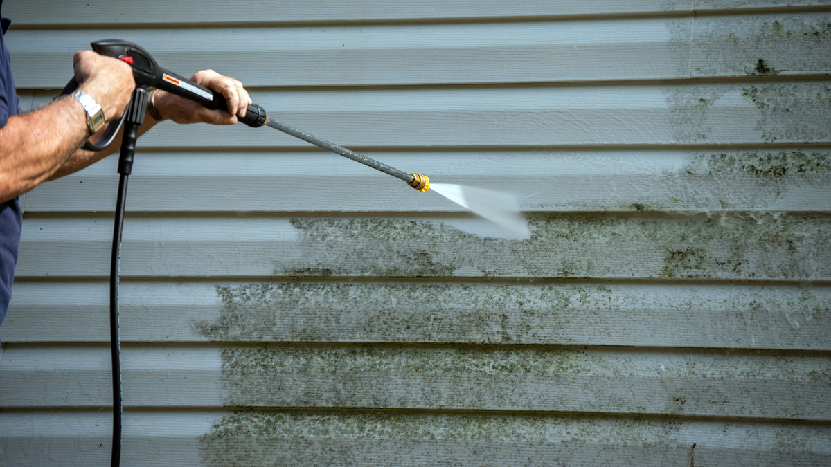

2. Rửa bằng máy phun áp lực không đúng cách
Đừng cho rằng tất cả các đồ vật đều có thể rửa bằng máy phun áp lực, vì một số đồ vật quá mềm và dễ bị hư hỏng. Đây là lý do tại sao nên tránh rửa bằng máy phun áp lực các bề mặt đã sơn hoặc đánh vecni.
Áp suất cao có thể làm bong tróc sơn hoặc khiến sơn bị bong tróc. Và mặc dù máy phun áp lực có thể loại bỏ vết bẩn, nhưng bạn sẽ phải làm thêm một công việc nữa là sơn lại hàng rào hoặc đồ nội thất trong vườn. Là một giải pháp vệ sinh nhẹ nhàng hơn, bạn có thể vệ sinh và làm mới đồ nội thất trong vườn bằng xà phòng đường.

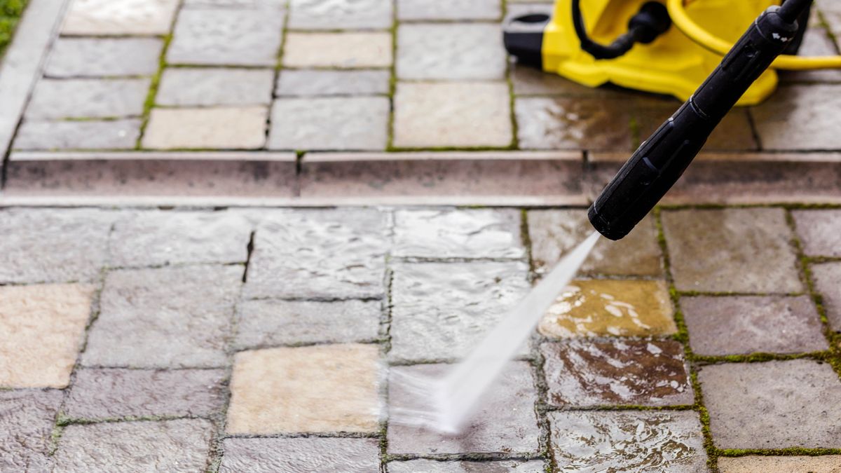

3. Rửa bằng áp lực không đúng thứ tự
Bạn có thể muốn vệ sinh bề mặt một cách tùy tiện, nhưng cần có thứ tự vệ sinh đúng khi sử dụng máy rửa áp lực. Tương tự như cách bạn phủi bụi, bắt đầu từ trên xuống và tiến dần xuống dưới, bạn nên làm theo cùng một kế hoạch khi rửa bằng áp lực.
Mặc dù bạn không thể làm theo quy tắc chung này khi vệ sinh bề mặt phẳng, chẳng hạn như đường lái xe (nếu bằng phẳng), bạn có thể làm từ một góc ra ngoài.
Nếu bạn sử dụng máy rửa điện một cách ngẫu nhiên, bạn sẽ phân phối lại bụi bẩn vào nước thay vì nó di chuyển theo hướng xuôi dòng. Và bạn sẽ phải làm việc nhiều hơn và sử dụng nhiều nước hơn mức cần thiết.

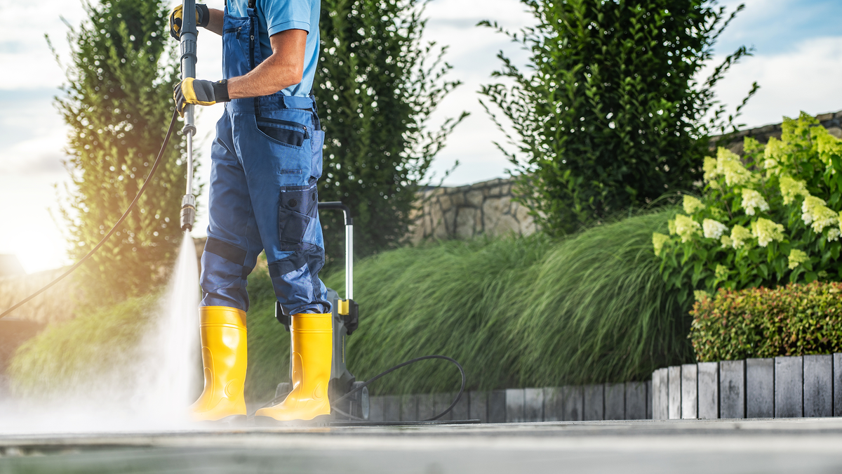

5. Không sử dụng thiết bị an toàn
Máy rửa áp lực có thể rất thú vị đối với chúng ta, nhưng Family Handyman cảnh báo rằng chúng không phải là đồ chơi. "Một luồng nước hẹp phun ra với áp suất vài nghìn pound trên một inch vuông (OSI) có thể cắt qua da thịt hiệu quả gần bằng một cái cưa", trang web này cho biết. “Áp suất cao đẩy nước và bụi bẩn vào sâu trong mô, thường dẫn đến nhiễm trùng.”
Do đó, phải hết sức cẩn thận khi sử dụng máy rửa áp lực để bảo vệ bản thân và những người khác ở gần.
Điều quan trọng là phải đeo kính bảo vệ mắt và cầm súng bằng cả hai tay, và không bao giờ được xả trực tiếp luồng nước vào người khác. Bạn cũng nên đi giày mũi kín, giống như khi thực hiện bất kỳ công việc ngoài trời nào khác, chẳng hạn như cắt cỏ.
Khi chọn PPE cho mắt, hãy chọn kính mắt hoặc kính bảo hộ có khả năng chống va đập.
