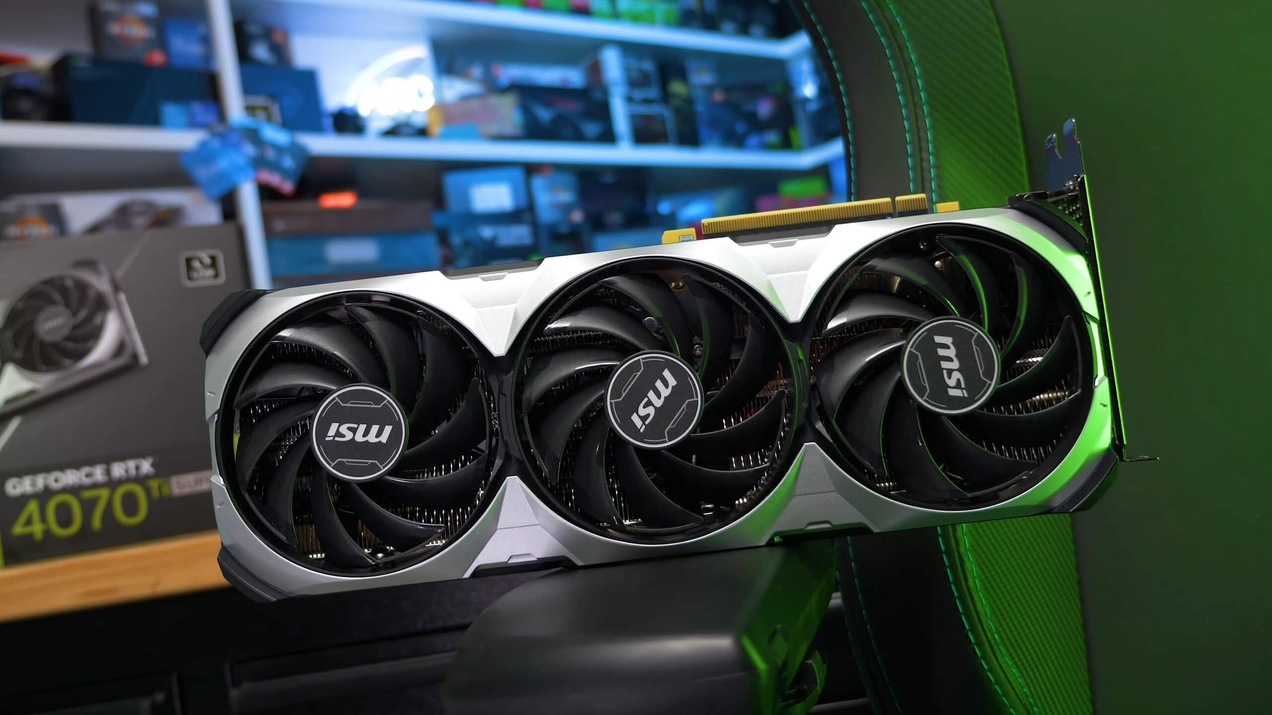

Chỉ là một ý tưởng giữa các thẻ.
Đánh giá Nvidia GeForce RTX 4070 Ti Super
Nvidia GeForce RTX 4070 Ti Super có cái tên khá kỳ lạ, nhưng thông số kỹ thuật lại trông rất tuyệt. Chúng ta đang nói đến 16GB VRAM sử dụng silicon AD103, cho thấy hiệu suất mạnh mẽ...
www.techspot.com
Có lẽ nên đợi đến đợt giảm giá vì sản phẩm sắp ra mắt rồi.

Tối thiểu là 4060ti. Dòng 4-60 là card 8x, vẫn ổn khi sử dụng giao diện pcie 4 vì nó tương đương với 16x pcie 3, hệ thống của bạn hỗ trợ pcie 4 nên một phần của nó ổn. Tuy nhiên, nếu tôi là bạn, tôi sẽ mua 4070, ti hoặc super trong thời gian giảm giá.
