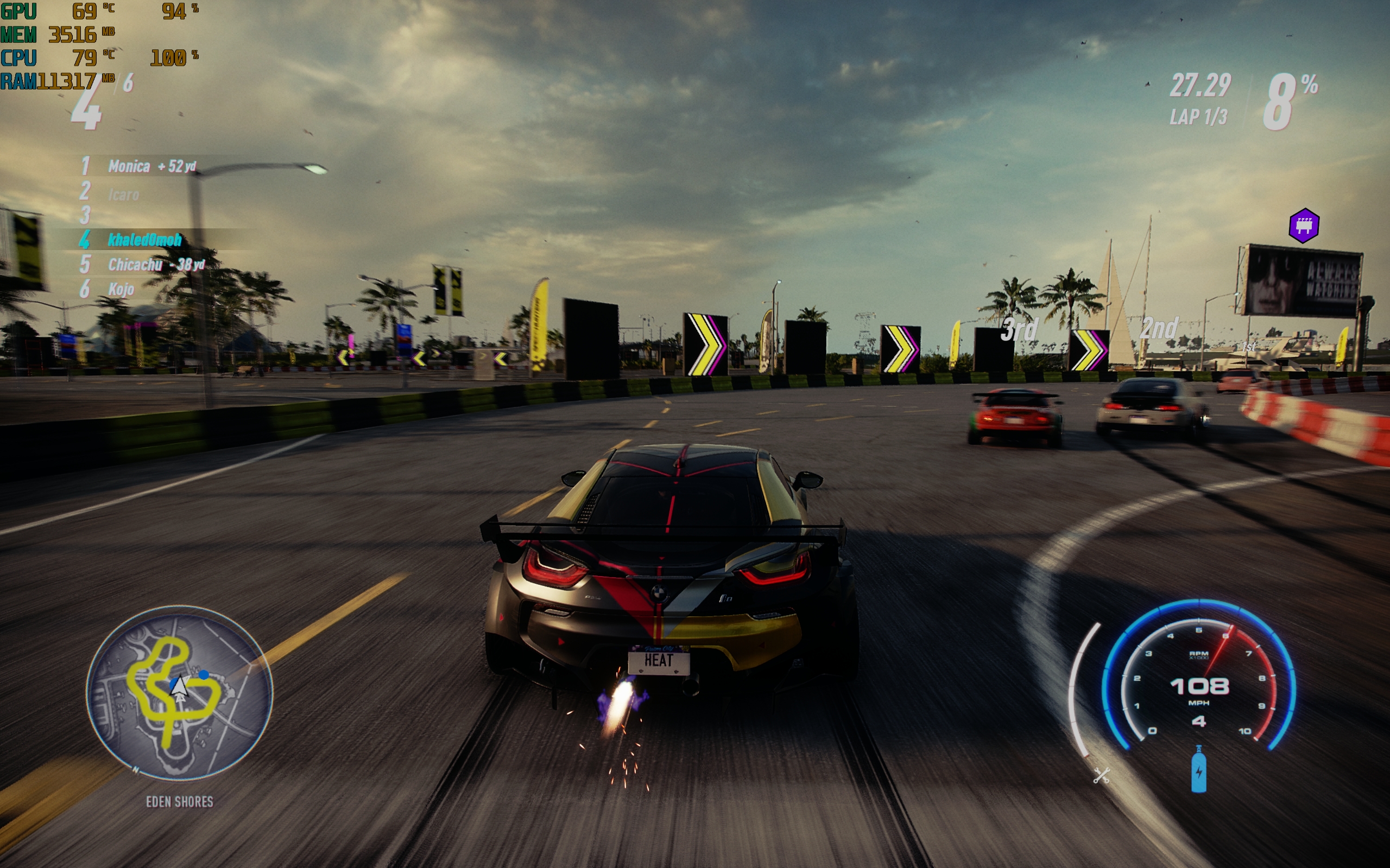

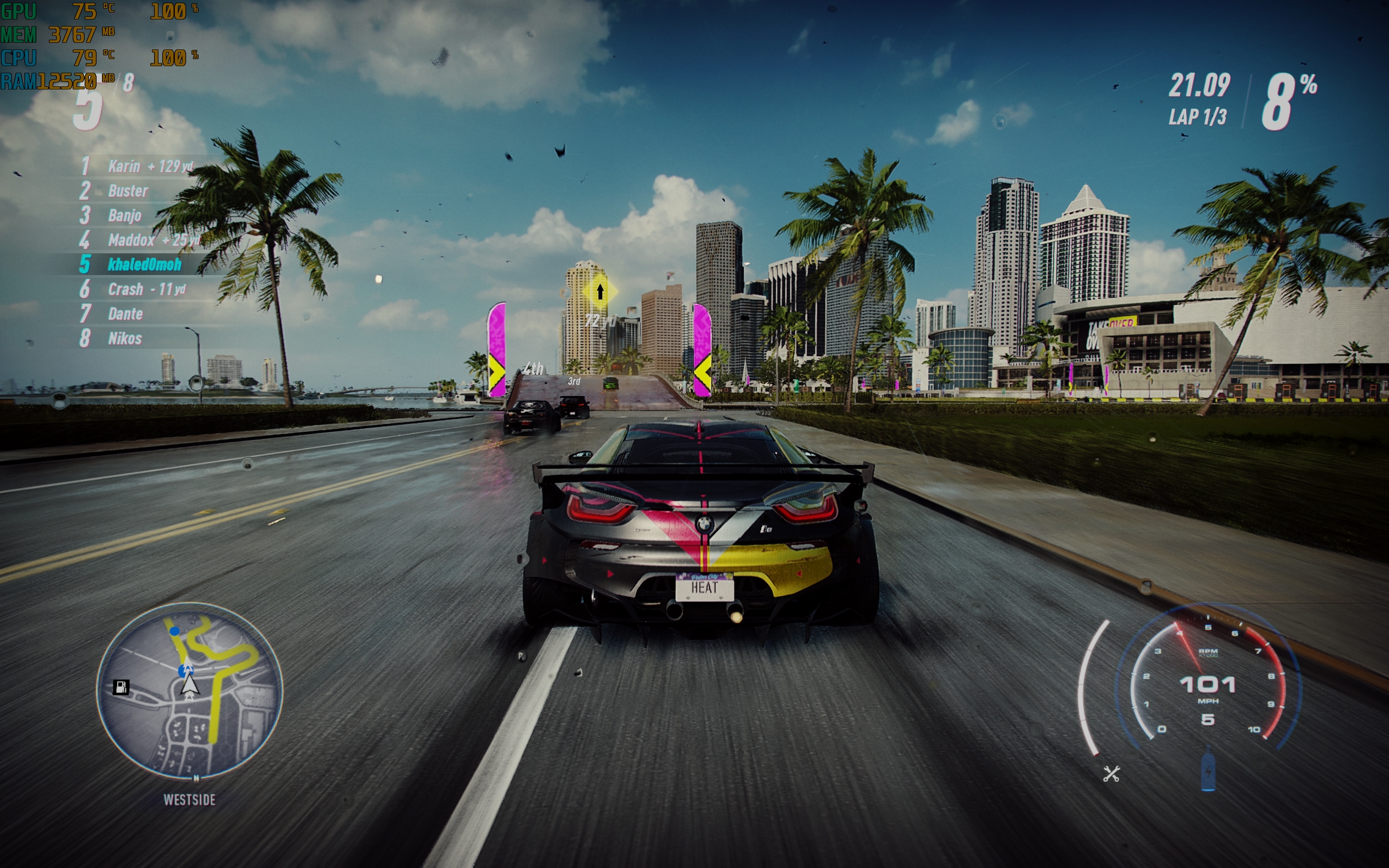

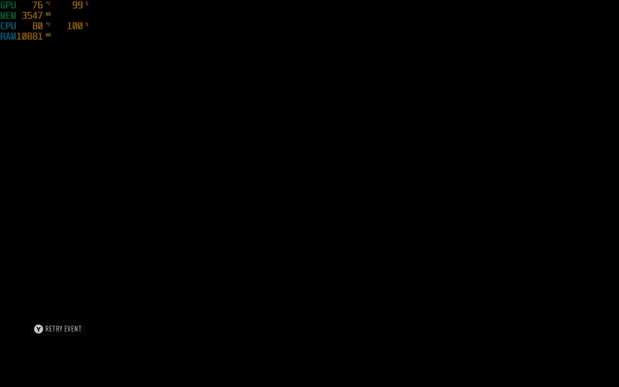

Xin chào,
Khi chơi, tôi thấy mức sử dụng cốc đạt 100%, trong các bài đánh giá khác nhau, hiệu suất của i5-9400 vẫn tốt với các trò chơi 2018-2020.
Tôi nghĩ bo mạch chủ ASUS PRIME H310M-A R2.0 của tôi đã hạn chế CPU nhưng làm sao tôi có thể xác nhận điều đó?
Tôi cũng cần lời khuyên khi chơi game chậm, tôi có nên giảm độ phân giải từ 2k xuống 1080 hoặc giảm chất lượng từ cực cao xuống cao không. khuyến nghị gì?
bên dưới màn hình nhiệt độ nfs và cài đặt đồ họa
thông số kỹ thuật đầy đủ của hệ thống:
CPU:i5-9400f
Mô hình bo mạch chủ: ASUS PRIME H310M-A R2.0
GPU: Nvidia 1650 Super 4GB
Bộ nhớ: 16GB
giải pháp:2K
https://ibb.co/HzYB9Rf
Need-For-Speed-Heat-2024-10-06-19-43-24-140 được lưu trữ tại ImgBB
Hình ảnh Need-For-Speed-Heat-2024-10-06-19-43-24-140 được lưu trữ tại ImgBB
ibb.cohttps://ibb.co/VBLXWmN
Need-For-Speed-Heat-2024-10-06-19-48-05-766 được lưu trữ tại ImgBB
Hình ảnh Need-For-Speed-Heat-2024-10-06-19-48-05-766 được lưu trữ tại ImgBB
ibb.cohttps://ibb.co/7Y7YVVv
Need-For-Speed-Heat-2024-10-06-20-15-39-716 được lưu trữ tại ImgBB
Hình ảnh Need-For-Speed-Heat-2024-10-06-20-15-39-716 được lưu trữ tại ImgBB
ibb.co

ibb.coĐó có phải là RAM 16GB, một hay hai DIMM?
Nhưng với độ phân giải 2K, 1650 của bạn có thể là yếu tố hạn chế.
Đó là bộ nhớ One Piece 16GB
Tôi biết là không thể chơi game nặng nhưng trong ảnh chụp màn hình, bạn có thể thấy CPU sử dụng 100% và đây không phải là phản hồi tốt về hiệu suất CPU, đúng không?
Với GPU 1650, bạn nói đúng, tôi không mong đợi hiệu suất cao và đôi khi chất lượng thấp nếu game dưới 30FPS nhưng sẽ sớm nâng cấp mà không có vấn đề gì
đó là bộ nhớ một mảnh 16GB
tôi biết nó không thể chơi được các trò chơi nặng nhưng trong ảnh chụp màn hình, bạn có thể thấy CPU sử dụng 100% và đây không phải là phản hồi tốt cho hiệu suất CPU, đúng không?
đối với GPU 1650, bạn nói đúng, tôi không mong đợi hiệu suất cao và đôi khi chất lượng thấp nếu trò chơi dưới 30FPS nhưng sẽ sớm nâng cấp mà không có vấn đề gì
DIMM đơn lẻ đó sẽ làm giảm hiệu suất CPU của bạn. CPU của bạn chỉ có 1/2 băng thông bộ nhớ mà nó được thiết kế. Đó là yếu tố giới hạn CPU của bạn.
Chỉ một DIMM sẽ làm giảm hiệu suất CPU của bạn. CPU của bạn chỉ có 1/2 băng thông bộ nhớ mà nó được thiết kế để có. Đó là yếu tố giới hạn CPU của bạn.
Tôi có một thanh 8GB. Tôi có thể thêm nó vào bên cạnh thanh 16GB hiện có không?
Kết hợp và ghép RAM là một canh bạc. Không nên ghép RAM có kích thước khác nhau. Mua một bộ gồm hai DIMM phù hợp, 2x8GB hoặc 2x16GB là lựa chọn tốt nhất. Nhà sản xuất đảm bảo rằng một bộ phù hợp sẽ hoạt động như một bộ. Bạn có trách nhiệm làm cho chúng hoạt động cùng nhau.
Bo mạch và cấu hình ram của bạn đang kìm hãm CPU của bạn. Ram kênh đơn đó đang làm giảm băng thông và bo mạch chủ đó đang hạn chế tốc độ ram của bạn. Vấn đề là bạn cần bo mạch Z370 hoặc Z390 để hỗ trợ ram nhanh hơn và vì chúng không còn được sản xuất nữa nên bạn chỉ có thể sử dụng trên thị trường đã qua sử dụng.
