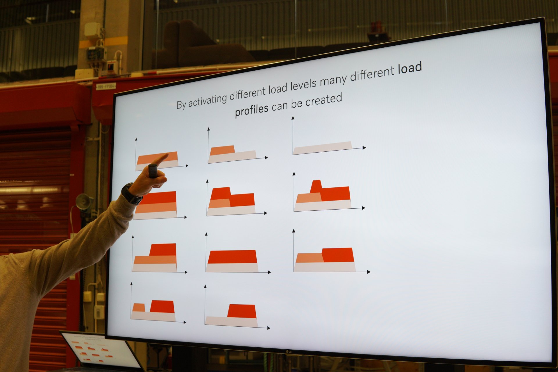

Vào năm tới, với việc ra mắt EX60 mới, dây an toàn "đa thích ứng" sẽ tham gia vào dòng sản phẩm. Cụ thể, điều này sẽ cho phép hệ thống thích ứng hơn nữa tùy thuộc vào loại va chạm và loại hành khách. Cho dù đó là kích thước, hình thái hay vị trí của họ, dây an toàn sẽ thích ứng với tình huống. Sự thay đổi sẽ dựa trên phần mềm, nhưng cũng dựa trên phần cứng, với bộ giới hạn độ căng mới có nhiều chế độ hơn – từ 3 biến thể trên các mẫu xe mới nhất của Volvo, lên tổng cộng 11 chế độ.
"Hệ thống dây an toàn mới có một chức năng gọi là giới hạn tải trọng. Khi bạn gặp tai nạn, hộp chứa bộ thu dây sẽ kích hoạt đầu tiên để thắt chặt vào ngực bạn. Sau đó, khi va chạm xảy ra và cơ thể bạn bị ném về phía trước, lực tác động lên ngực sẽ tăng lên gấp bội. Trước khi lực này trở nên quá lớn, dây an toàn sẽ bắt đầu nhả ra theo cách có kiểm soát", kỹ sư cơ khí Fredrik Heurlin, người đã làm việc trong dự án này, giải thích với 01net.com.

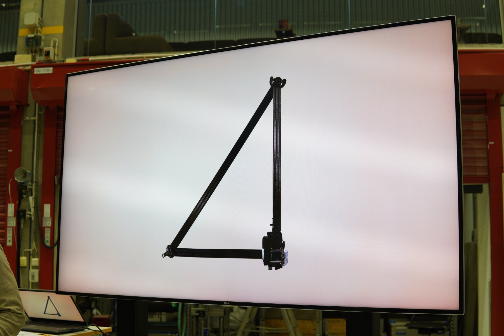

Vỏ dây an toàn đa năng mới chỉ dài hơn vỏ hiện tại 7 mm, nhưng hệ thống của nó tinh vi hơn © 01net.com
Có 11 biến thể giới hạn tải trọng có sẵn trong dây đai mới của Volvo © 01net.com

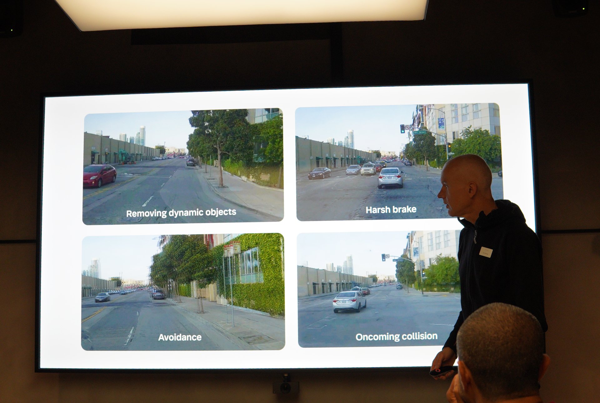

Chỉ có trí tuệ nhân tạo mới cho phép chúng tôi tận dụng dữ liệu mà không tích lũy quá nhiều dữ liệu qua camera. Trong bài thuyết trình của Zenseact, đối tác của Volvo, Giáo sư Erik Coelingh đã giải thích với 01net.com rằng xu hướng là sử dụng "các chuỗi sự kiện thực tế kéo dài khoảng mười giây trên tất cả các cảm biến của xe, sau đó sửa đổi các tình huống bằng cách tạo ra các phiên bản mới bằng AI." Nhờ đó, mỗi cảnh thực tế có thể được chia thành hàng nghìn phiên bản để đào tạo hệ thống an toàn cho bất kỳ loại biến thể nào của một tình huống duy nhất.

Vào năm 2026, một cải tiến trong lĩnh vực dây an toàn vẫn sẽ đánh dấu một chương mới, đó là bảo vệ thích ứng, tập trung vào dữ liệu được ghi lại theo thời gian thực, dù trên đường hay trong khoang hành khách của xe. Sau khi giới thiệu hệ thống giám sát người lái xe vào năm 2023, Volvo muốn tận dụng các cảm biến mới được tích hợp trong khoang hành khách và bên ngoài để làm cho dây an toàn thông minh hơn.Vào năm tới, với việc ra mắt EX60 mới, dây an toàn "đa thích ứng" sẽ tham gia vào dòng sản phẩm. Cụ thể, điều này sẽ cho phép hệ thống thích ứng hơn nữa tùy thuộc vào loại va chạm và loại hành khách. Cho dù đó là kích thước, hình thái hay vị trí của họ, dây an toàn sẽ thích ứng với tình huống. Sự thay đổi sẽ dựa trên phần mềm, nhưng cũng dựa trên phần cứng, với bộ giới hạn độ căng mới có nhiều chế độ hơn – từ 3 biến thể trên các mẫu xe mới nhất của Volvo, lên tổng cộng 11 chế độ.
