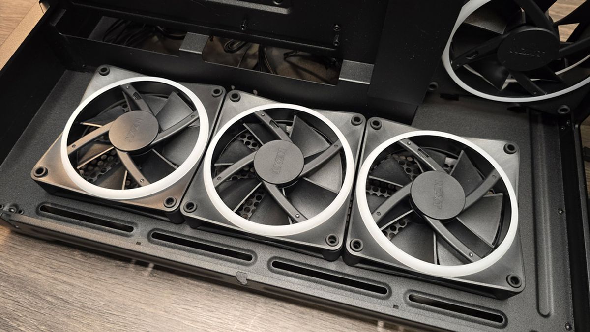

Một số nguyên tắc cơ bản về luồng không khí trong thùng máy: bạn muốn hút không khí bằng quạt thùng máy phía trước và xả khí ở phía sau, đẩy càng nhiều không khí qua các thành phần càng tốt. Với suy nghĩ đó, bạn nên kiểm tra lại cách tất cả các quạt của mình thực sự được định hướng như thế nào, vì khá phổ biến khi có một quạt gắn trên cùng xả khí trước khi đến CPU. Tất nhiên, thiết kế của từng thùng máy khác nhau, nhưng nhìn chung, tốt hơn là giữ luồng không khí cực kỳ đơn giản và có một hướng hút và một hướng xả.
Điều này cũng quan trọng để có một khoảng không gian cho không khí nóng phân tán sau khi thoát ra khỏi điểm xả. Nếu vỏ máy của bạn bị đẩy vào góc, rất có thể nhiệt độ chung sẽ tăng lên vì tất cả không khí nóng chỉ nằm đó mà không có nơi nào để thoát ra. Giống như một khu phố ô nhiễm đầy những tòa nhà chọc trời vậy.Nhìn chung, tốt hơn là giữ luồng không khí cực kỳ đơn giản và có một hướng hút và một hướng xả.
H5 không phải là thiết kế luồng khí tối ưu nhất hiện có, nhưng nó vẫn hoàn thành nhiệm vụ. Rất ít bụi lọt vào thùng máy của tôi và thiết kế luồng khí khá đơn giản: hai quạt hút lớn ở phía trước, một quạt xả ở tấm trên cùng phía trên CPU (không lý tưởng vì các nguyên tắc trên) và một giá đỡ cho quạt làm mát CPU ở phía sau. Tôi không có lựa chọn nào khác ngoài việc nâng cấp từng quạt riêng lẻ để tạo ra luồng khí mạnh hơn và nghĩ về độ bền có thể là một nâng cấp đáng giá trong tương lai gần. Tuy nhiên, nhiệt độ bên trong của tôi vẫn ổn nên có lẽ là quá mức cần thiết.

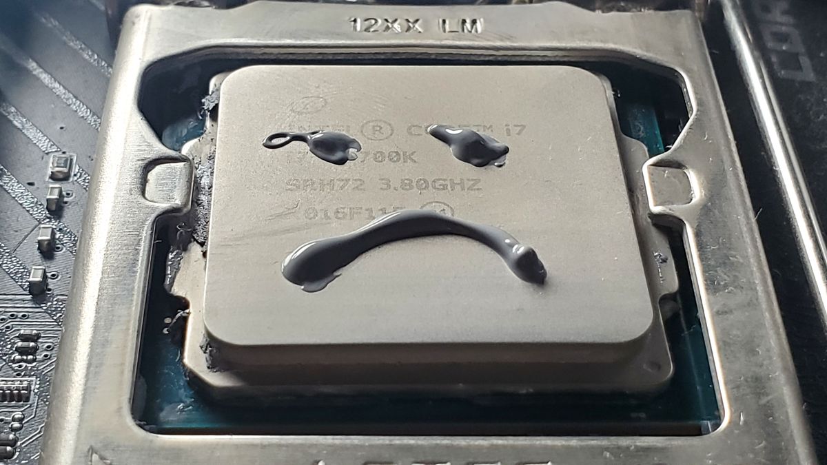

Tôi thấy rằng việc lắp lại CPU bằng keo mới về cơ bản không ảnh hưởng gì đến nhiệt độ lõi, trong khi vệ sinh toàn bộ thùng máy bằng một ít khí nén và vải sợi nhỏ, đặc biệt chú ý đến các cánh quạt, dường như đã làm giảm nhiệt độ xuống một hoặc hai độ khi chịu tải. Nhiệt độ khi không tải vẫn gần như không đổi. Việc sắp xếp lại dây cáp của tôi càng nhiều càng tốt cũng không có tác dụng gì nhiều, nhưng chúng đã được giấu đằng sau tấm bo mạch chủ trong phần lớn thời gian.

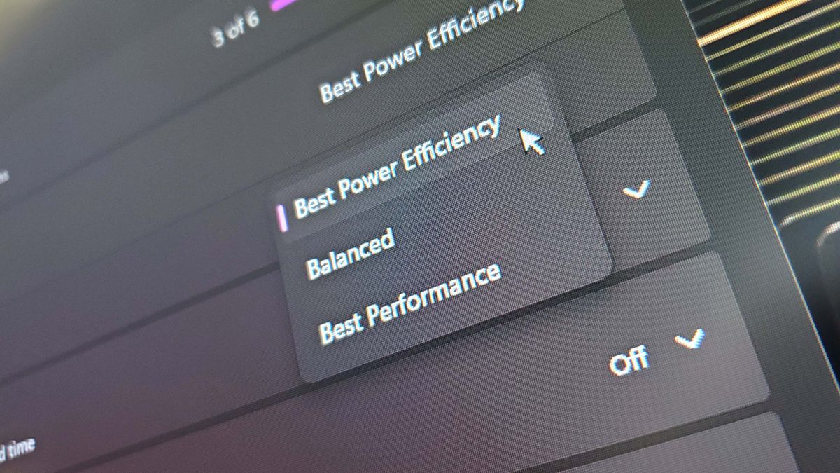

Thiết lập công suất riêng của Windows là một viên đá khác đáng để lật qua để chuyển đổi nhanh chóng và dễ dàng giữa mức tiêu thụ điện năng cao và thấp. Sau khi vào menu cài đặt nguồn & pin (Bắt đầu > Cài đặt > Hệ thống > Nguồn & pin), bạn có thể luân phiên giữa các tùy chọn cấu hình thả xuống, chỉ chuyển sang 'hiệu suất tốt nhất' khi Night City gọi hoặc tùy chỉnh cài đặt nâng cao cho từng thành phần.
Để làm cho quá trình đó thậm chí còn dễ dàng hơn, PowerPlanSwitcher trong Win Store cung cấp cho bạn một phím tắt và thành phần thanh tác vụ để nhanh chóng chuyển đổi giữa các kế hoạch.
Vì vậy, nhược điểm của việc giảm điện áp hoặc giảm mức tiêu thụ điện năng không nghiêm trọng hơn một chút rắc rối trong menu và BSOD có thể xảy ra trong quá trình tinh chỉnh ban đầu. Mặt khác, lợi ích là một số tuổi thọ được thêm vào về mặt lý thuyết cho các bộ phận của bạn. Việc truyền điện áp thấp hơn qua chúng sẽ dẫn đến nhiệt độ thấp hơn và về lâu dài, điều đó sẽ giúp mọi thứ hoạt động bình thường trong thời gian dài hơn.
