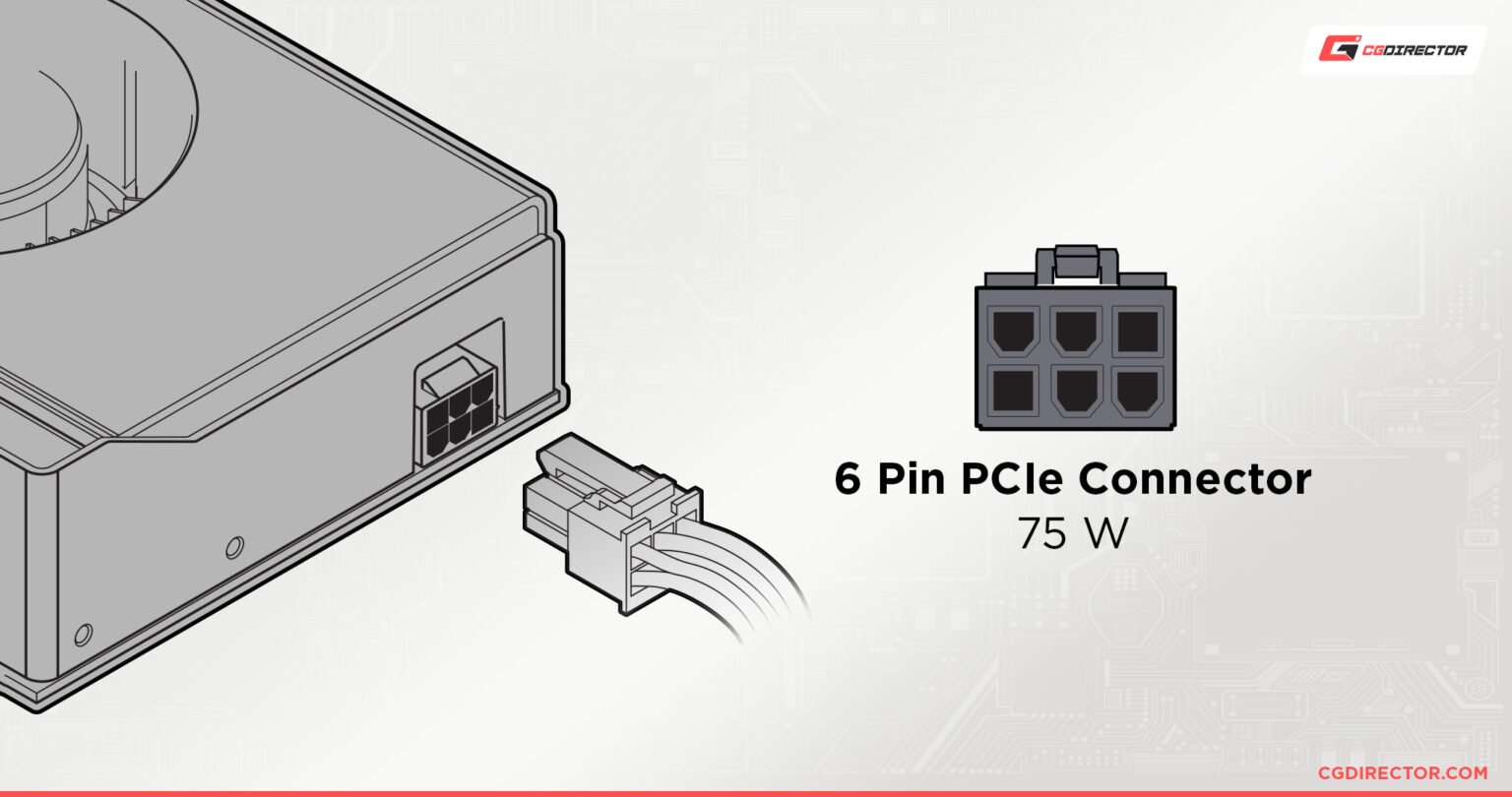

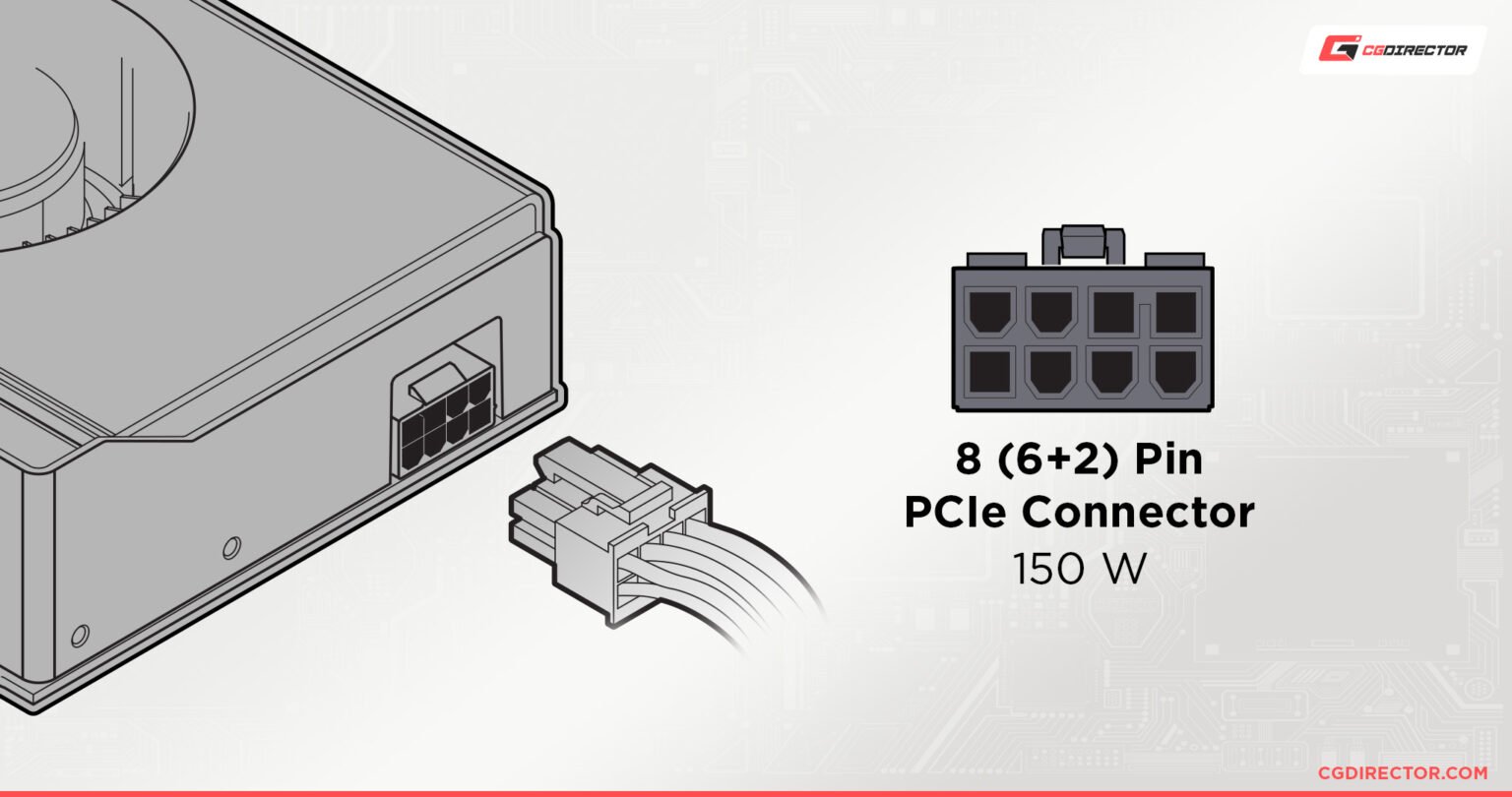

Loại RAM trên GPU không liên quan. Có thể là GDDR5, GDDR6, v.v. Không quan trọng. Khe cắm đầu tiên trên bo mạch chủ của bạn hỗ trợ PCIe 3.0 x16, tương thích với GTX 1050Ti. Nếu bạn đang sử dụng PSU đi kèm với vỏ máy HP, hãy kiểm tra cẩn thận xem nó có dây PCIe 12V (dây màu đen và vàng) để cắm vào card GTX hay không.
