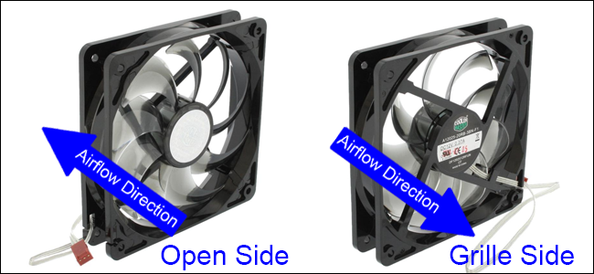

Bạn chưa nói cho chúng tôi biết trường hợp này là gì; chúng tôi cần chắc chắn rằng bộ làm mát không bị nghẹt. À, và hãy chắc chắn rằng người hâm mộ đang hướng đúng hướng:
Phần tiết lộ
Nói chung: vào mặt trước của vỏ máy, ra mặt sau và mặt trên của vỏ máy.

Thiết lập quạt đó trái ngược với những gì thường được khuyến nghị.
Tôi nghĩ tôi hiểu tại sao nhiệt độ GPU lại cao như vậy. Hướng quạt hiện tại khiến nhiệt độ thải từ GPU khó thoát ra ngoài hơn.
Tôi thấy…tôi’hơi gà mờ về luồng khí, tôi nên điều chỉnh chúng như thế nào? Ý tôi là quạt nào nên hút khí và quạt nào nên xả khí?
Làm như vậy có ổn không? Quạt trước của tôi được kết nối với CPU có quan trọng không?
Nếu có, thì tôi cần quạt tạo gió, quạt dưới và quạt sau để hút gió, trong khi quạt trước sẽ hút gió vào, đúng không?
Làm như vậy có ổn không? Quạt trước của tôi được kết nối với CPU thì có vấn đề gì không?
Có. Tôi không chắc bạn muốn nói gì với câu hỏi thứ 2.
Nếu đúng vậy, thì tôi cần tạo quạt hướng lên, hướng xuống và hướng sau để xả khí, trong khi quạt hướng trước sẽ hút khí vào, đúng không?😅
Đúng vậy - nhưng hướng xuống? Tôi không thấy quạt hướng xuống, trừ khi bạn đang nói về nguồn điện, mà phải là quạt hướng xuống.
Không nên dùng quạt hướng lên vì vỏ bọc PSU rất chắc chắn.
Đúng vậy. Tôi không chắc bạn muốn nói gì với câu hỏi thứ 2.
Đúng vậy - nhưng xuống? Tôi không thấy quạt hướng xuống, trừ khi bạn đang nói về nguồn điện, mà phải là quạt hướng xuống.
Không nên hướng quạt lên vì vỏ PSU rất chắc chắn.

Cách duy nhất để thực hiện với thùng máy hiện tại là từ chế độ hút vào ở phía dưới đến chế độ xả ở phía sau. Nó hoàn toàn độc lập với lưu lượng hàng không trong phần còn lại của trường hợp này.
