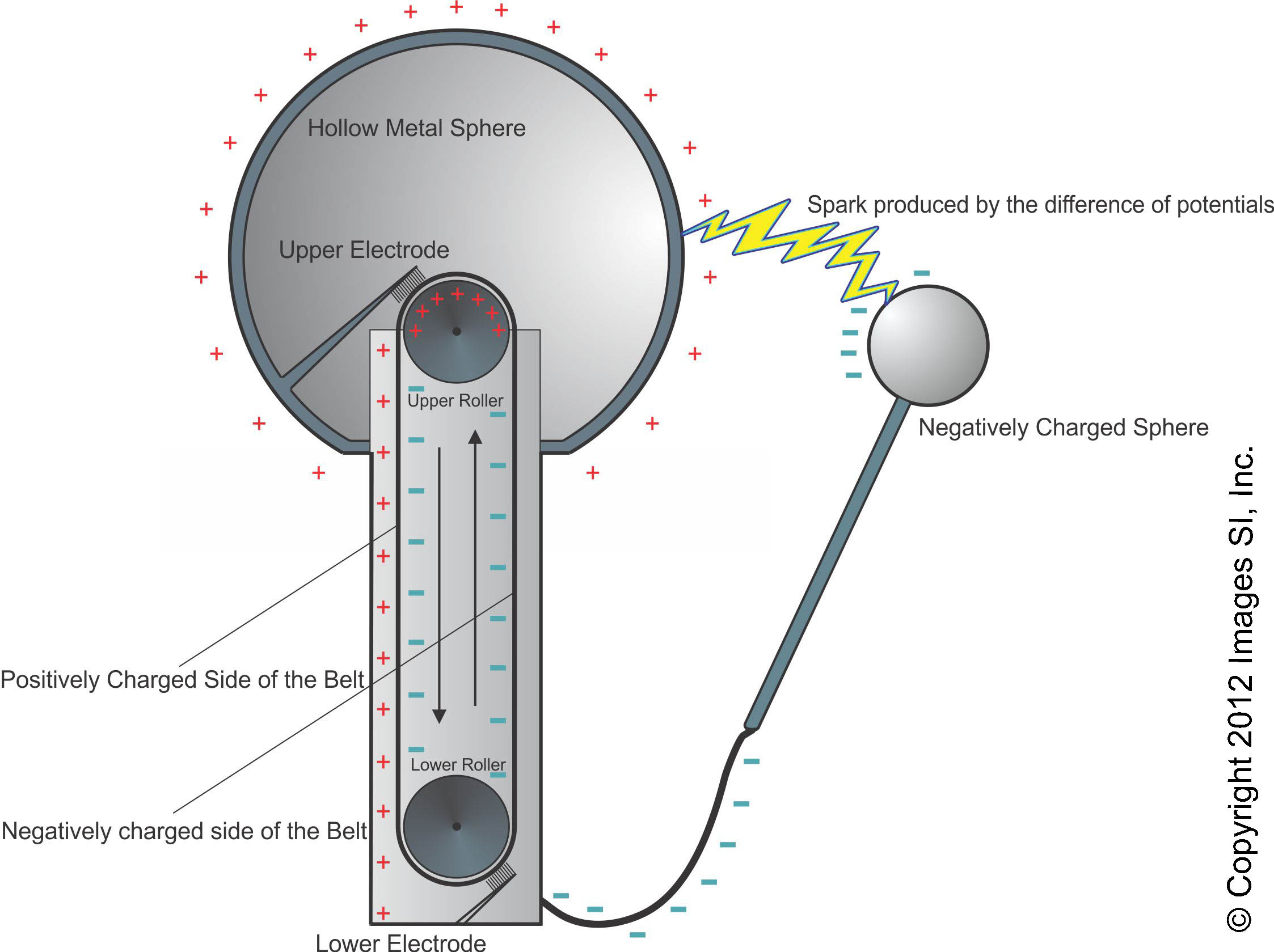

Xả tĩnh có xu hướng nằm trong phạm vi từ 100V đến hàng chục nghìn Vôn. Việc tạo ra tĩnh điện phổ biến hơn nếu phòng khô và bạn đi trên thảm. Nếu độ ẩm bình thường đến cao, nguy cơ tích tụ tĩnh điện sẽ giảm. PSU ATX không được thiết kế hoặc không có mục đích tạo ra tĩnh điện. Thay vào đó, hãy sử dụng trình tạo Van der Graaf.
