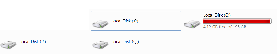

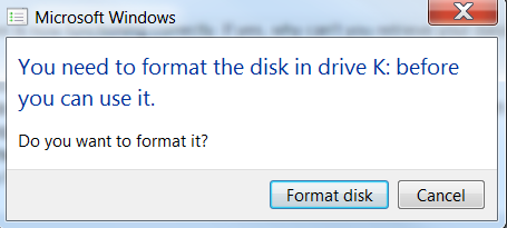

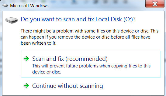

Thương hiệu HD: WD Tôi xin lỗi vì chủ đề chung, nhưng tôi muốn làm rõ vấn đề tôi đang gặp phải. Tôi có một số ổ cứng ngoài và ổ mà tôi đang đề cập đến đã được mua cách đây 13 năm. Nó không bị hỏng do nước hoặc va đập.
Khi tôi kết nối nó với cổng USB 3 trên máy tính xách tay của mình, chỉ có 1
trong số 4 phân vùng là hiển thị. Ba phân vùng còn lại chỉ hiển thị tên ổ đĩa, mà không hiển thị bất kỳ thông tin nào về ổ đĩa. Sau đó, máy tính của tôi bắt đầu lấp đầy thanh tiến trình màu xanh lá cây ở trên cùng và không phản hồi (treo). Sau một lúc, một thông báo xuất hiện với nội dung "Định dạng trước khi sử dụng". Tôi nhấp vào "Hủy".
Lần đầu tiên tôi kết nối nó, tôi nhận được một thông báo (dấu chấm than màu vàng trong trình quản lý thiết bị) cho biết "trình điều khiển cho các thiết bị USB chưa được cài đặt hoàn toàn". Tôi đã cập nhật trình điều khiển và bây giờ chúng có vẻ hoạt động bình thường. Đèn LED trên ổ đĩa đang nhấp nháy
và tôi có thể nghe thấy tiếng vo ve, cùng với một số chuyển động bên trong ổ cứng khi tôi đặt tay lên đó (tôi tin rằng âm thanh không có nghĩa là lỗi và đó là âm thanh tự nhiên)
Bạn có thể vui lòng hỗ trợ tôi lấy lại dữ liệu của mình không, nếu có thể? Tôi có thể kiểm tra vấn đề cơ bản như thế nào? Thành thật mà nói, ổ cứng này là ổ cứng đầu tiên của tôi và nó chứa tất cả dữ liệu quan trọng của tôi, bao gồm cả ảnh cũ. Tôi không thể chịu đựng được ý nghĩ làm mất chúng. Ngoài ra, tôi muốn đề cập rằng tôi không tự tin khi giao nó cho một kỹ thuật viên hoặc chuyên gia.

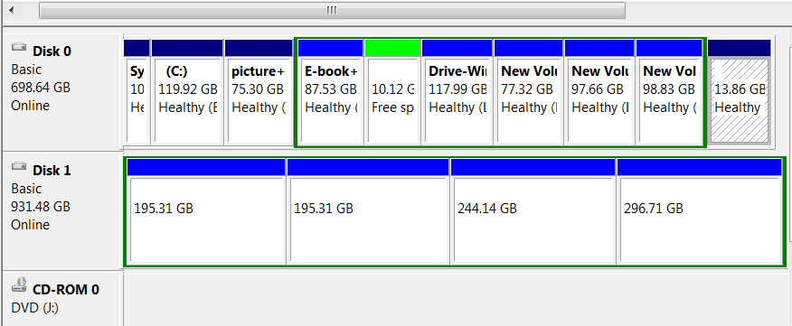

Xin chào,Tôi đã khởi động trực tiếp bằng Linuxmint, không có gì hiển thị ngoài các thông báo bật lên, tôi đã đính kèm một số ảnh
HD sentinel
không thể chạy và phản hồi (Không phản hồi), Gsmart cũng không thể chạy,Một phân vùng đã được hiển thị, bây giờ đã biến mất,
Nếu bạn biết bất kỳ cách nào, vui lòng cho tôi biết, tôi thực sự không cảm thấy tốt
