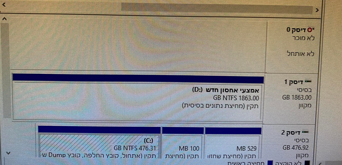

Nó được đánh dấu khi tôi định dạng nó nhưng có một dấu X màu đỏ ở bên cạnh không hiển thị các thuộc tính, trong lần đầu tiên nó hiển thị.

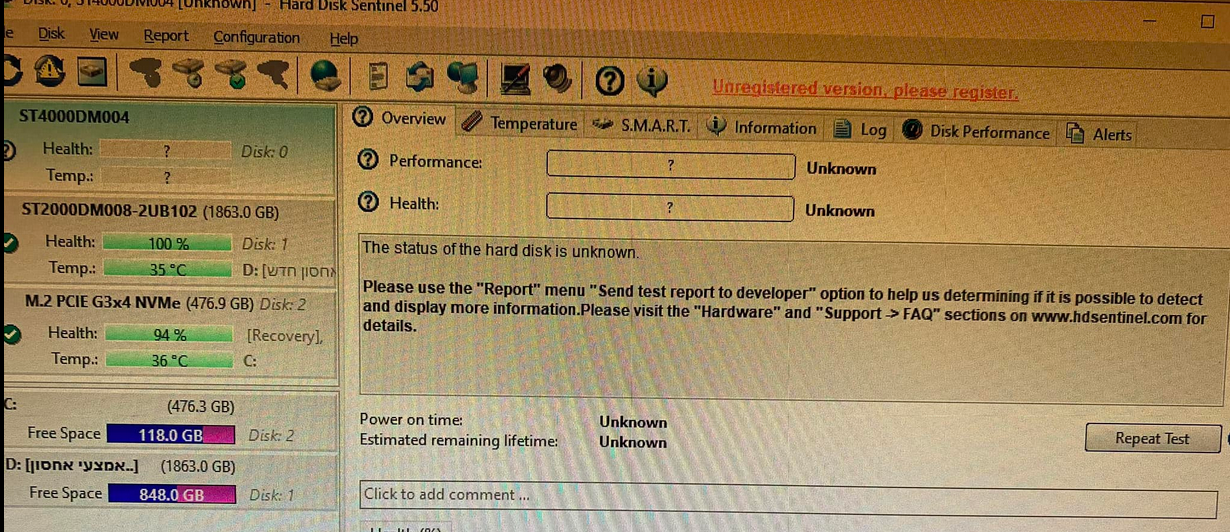

@Lutfij Tôi đã thử cáp sata mới và không có gì, vẫn báo lỗi đó. HD sentiel nhận ra nhưng không như bình thường, chỉ báo dấu hỏi về trạng thái và sức khỏe của nó. Lần đầu thì ổn, tôi không biết chuyện gì đã xảy ra. Và nó phát ra tiếng ồn này trong 2 phút đầu rồi dừng lại.
Nó trông như thế này

Kể từ khoảnh khắc đầu tiên tôi khởi động máy tính, nó đã phát ra những âm thanh đó. Máy tính của tôi thường khởi động trong khoảng 10 giây. Đã hơn một phút và tôi nghĩ rằng có thể nó bị đơ, do âm thanh và những thứ tương tự. Tôi khởi động lại máy, lần thứ hai nó cũng không khởi động ngay nên tôi đợi. Sau 2 phút, Windows đã khởi động, HDS đã nhận ra và ghi tất cả 100%. Tôi tiếp tục định dạng ổ đĩa, Windows đã nhận ra và nó hiển thị thuộc tính của nó bằng màu đen. Tôi đã thực hiện toàn bộ quá trình định dạng, chọn NTFS và khi khởi chạy để định dạng và kết thúc quá trình, nó cho tôi biết "một thiết bị không tồn tại đã được chỉ định".
Tôi đã thử lại, kết quả vẫn vậy. Tôi đã đóng PC và kiểm tra xem mọi thứ đều ổn, bật lại, bây giờ HDS đã nhận ra nhưng có dấu chấm hỏi (??) như trong hình tôi đã đăng, nó không còn hiển thị 100% như trước nữa. Tôi đã vào tab định dạng Windows và giống như trong hình thứ hai tôi đã đăng, nó không còn hiển thị thuộc tính của nó bằng một tab màu đen nữa, nhưng tất cả đều trống rỗng và một chữ X màu đỏ và cho tôi biết lỗi "yêu cầu không thể thực hiện vì thiết bị i/o" khi chỉ muốn bắt đầu quá trình định dạng.
Trong suốt thời gian này, vẫn phát ra cùng một âm thanh trong 2 phút đầu tiên sau khi khởi động, sau đó nó im lặng. Tôi nghĩ rằng lần đầu tiên nó phát ra liên tục. Sau đó, nó chỉ phát ra trong 2 phút đầu tiên sau khi khởi động.
