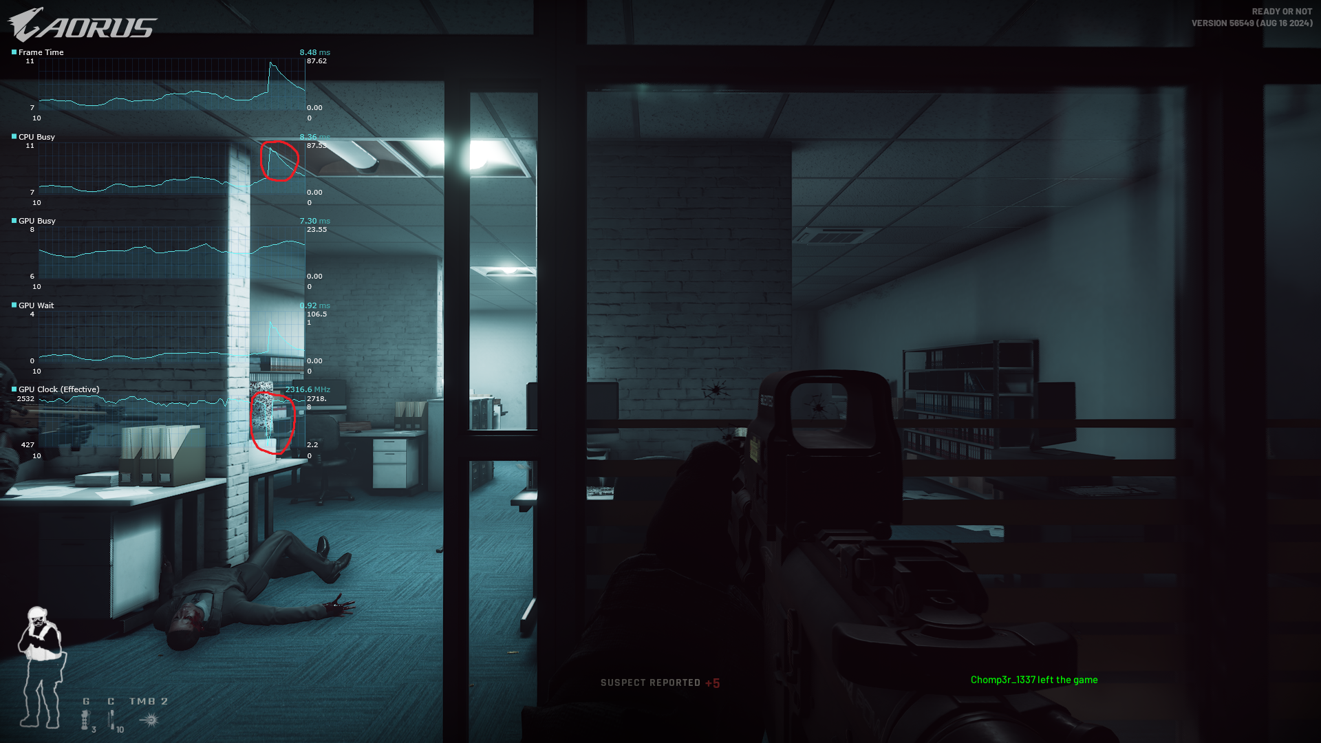

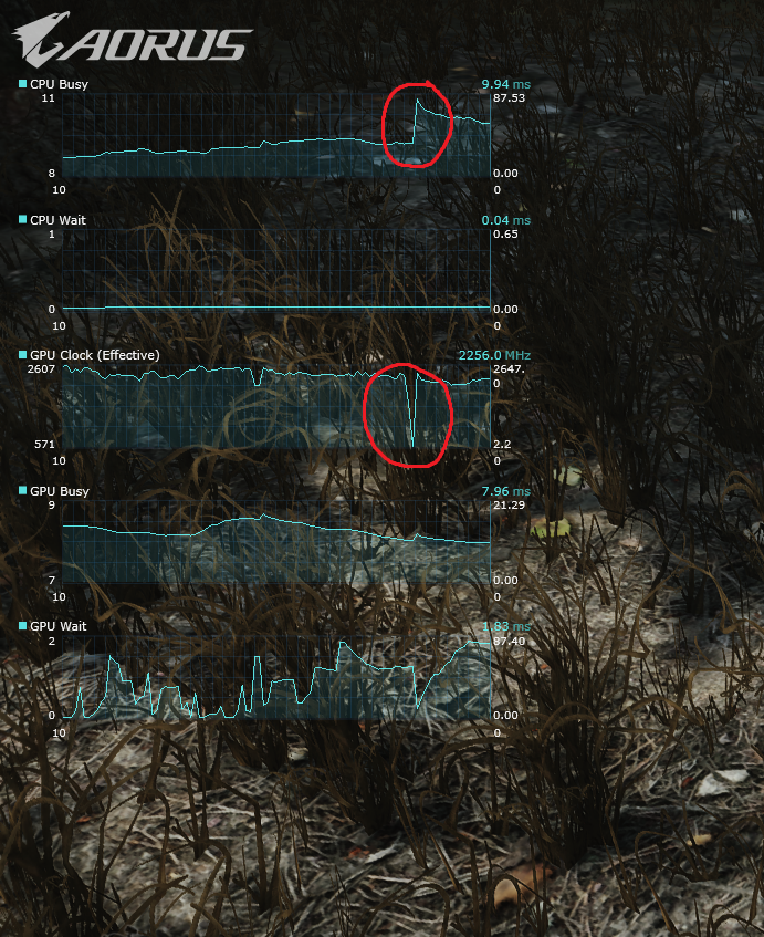

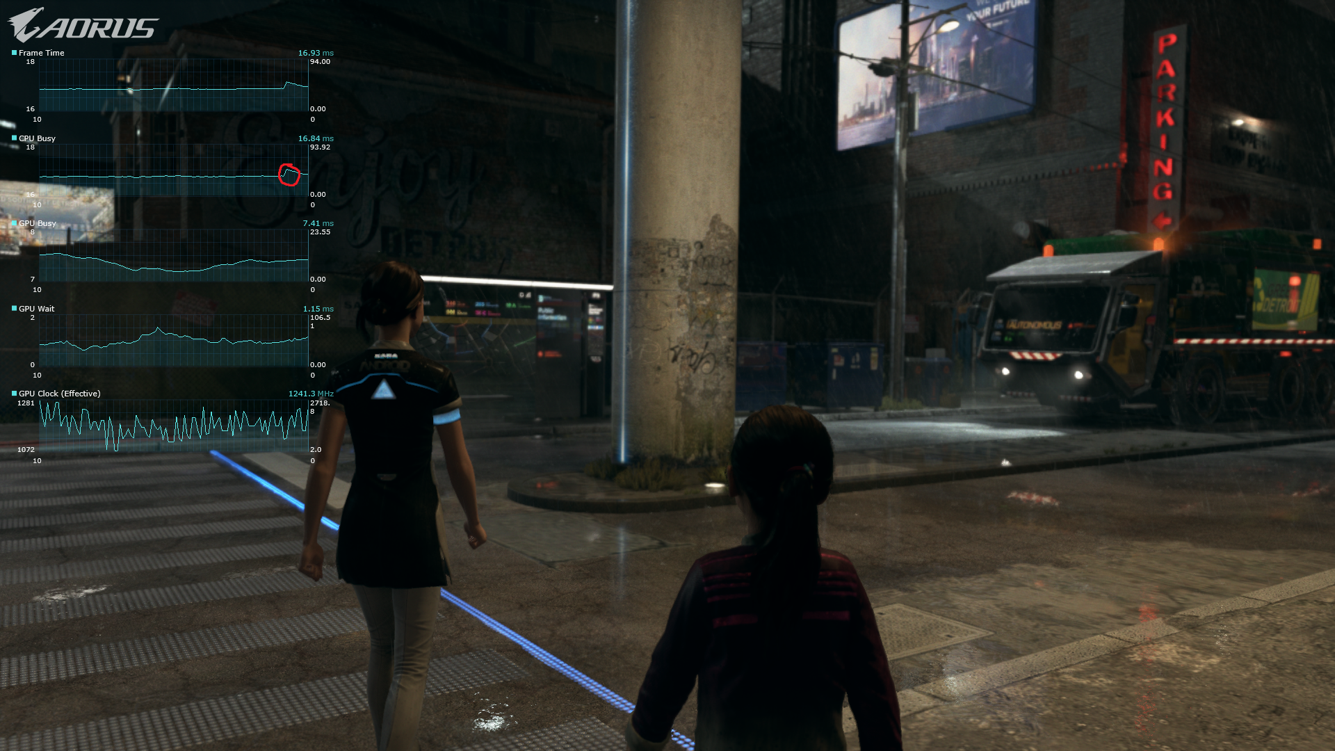

Những hình ảnh được chụp bằng HwInfo (Tốc độ thăm dò 100ms)
Tôi đã thử tắt C-States trong BIOS, nhưng không có gì thay đổi, có vẻ như CPU thực sự là nút thắt cổ chai, mặc dù tôi không chắc chắn, ngay cả một số trò chơi cũ đôi khi cũng gặp tình trạng giật hình tương tự...
detroitgraph-png.374462
tarkovgraph-png.374464
readyornotgraph-png.374463

Cảm ơn các bạn đã gợi ý, thật kỳ lạ, có vẻ như hệ thống bị tắc nghẽn CPU, mặc dù tôi không chắc chắn. Tôi đã mua 6750XT và R5 5600 vì tôi thấy mọi người trên YouTube và các trang web khác nói rằng sự kết hợp này ổn và sẽ không có vấn đề gì. Có lẽ tôi vừa thua xổ số silicon, tệ lắm, vì bất cứ điều gì tôi thử thì có vẻ như vấn đề vẫn tiếp diễn và không bị ảnh hưởng bởi những thay đổi. Có thể là do bo mạch chủ bị lỗi, có thể là CPU thực sự không thể theo kịp ngay cả trong các trò chơi cũ hơn, tôi đoán là tôi chỉ có thể kiểm tra bằng cách mua CPU mới trong tương lai.
Nhân tiện, bạn có thể xem ảnh chụp màn hình từ các trò chơi tôi đã đăng, đúng không? Bởi vì hầu như mọi trò chơi đều có cùng hành vi trong quá trình giật hình: thời gian CPU bận/C0 trú ngụ/thời gian chờ GPU tăng lên, xung nhịp lõi GPU giảm xuống gần bằng 0.
Điều này cho thấy khá nhiều về tình trạng nghẽn cổ chai của CPU, nhưng tôi không biết liệu có phải do trình điều khiển bị lỗi ở đâu đó hay do nguyên nhân nào khác, hoặc có thể CPU không thực sự xử lý được các tác vụ như vậy, không có manh mối nào...

Cảm ơn các bạn đã gợi ý, thực sự rất lạ, có vẻ như hệ thống bị tắc nghẽn CPU, mặc dù tôi không chắc chắn. Tôi đã mua 6750XT và R5 5600 vì tôi thấy mọi người trên YouTube và các trang web khác nói rằng sự kết hợp này ổn và sẽ không có vấn đề gì. Có thể tôi vừa thua cuộc xổ số silicon, tệ lắm, vì bất cứ điều gì tôi thử thì có vẻ như vấn đề vẫn tồn tại và không bị ảnh hưởng bởi những thay đổi. Có thể là do bo mạch chủ bị lỗi, có thể là CPU thực sự không thể theo kịp ngay cả trong các trò chơi cũ hơn, tôi đoán là tôi chỉ có thể kiểm tra bằng cách mua CPU mới trong tương lai.
Nhân tiện, bạn có thể xem ảnh chụp màn hình từ các trò chơi tôi đã đăng, phải không? Bởi vì hầu như mọi trò chơi đều có cùng một hành vi trong khi giật hình: thời gian CPU bận/C0 lưu trú/GPU chờ tăng lên, xung nhịp lõi GPU gần bằng 0.
Nó khá giống với tình trạng nghẽn cổ chai của CPU, nhưng tôi không biết liệu có phải do trình điều khiển bị lỗi ở đâu đó hay do thứ gì khác, hoặc có thể CPU không thực sự xử lý được các tác vụ như vậy, không có manh mối nào...
