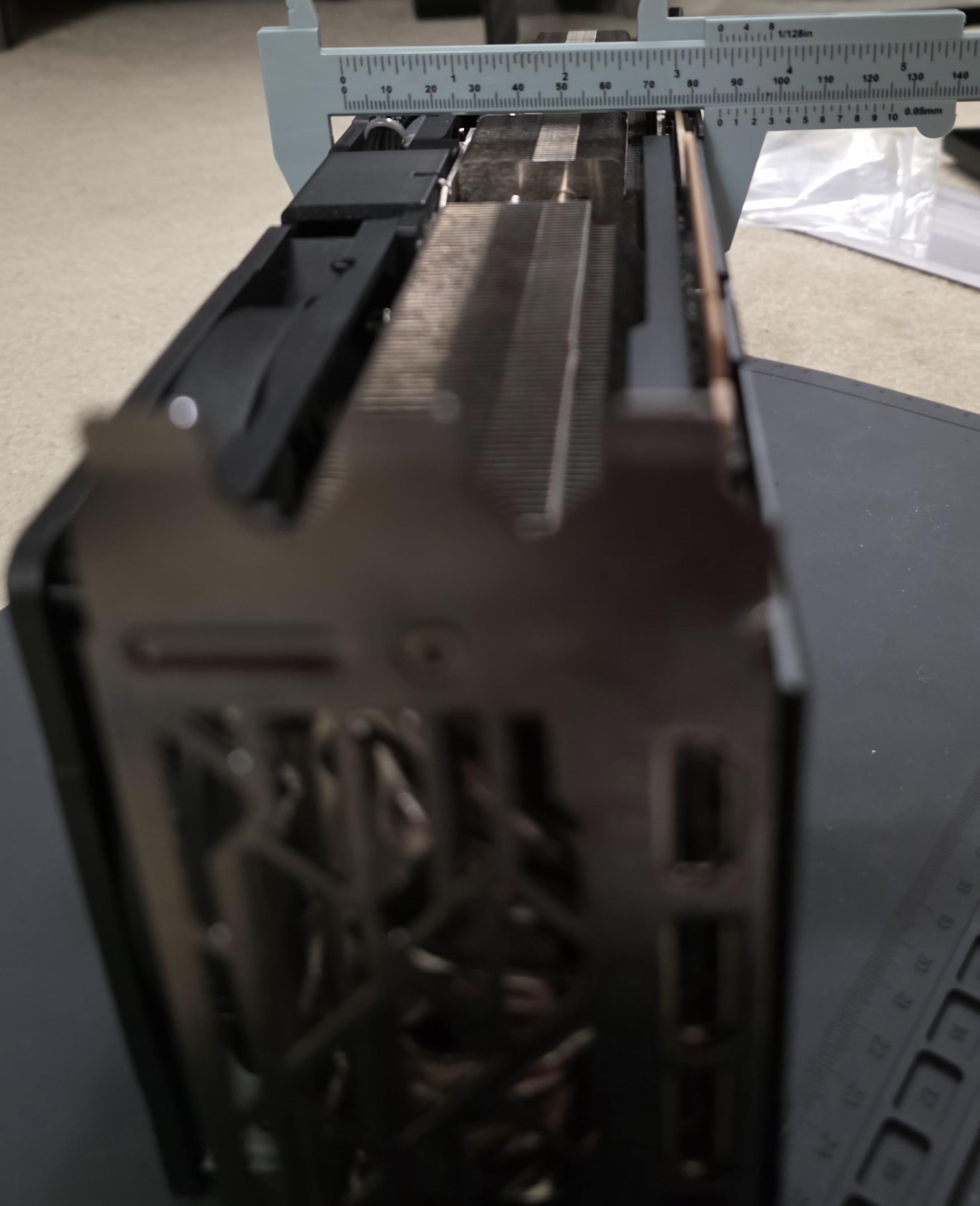

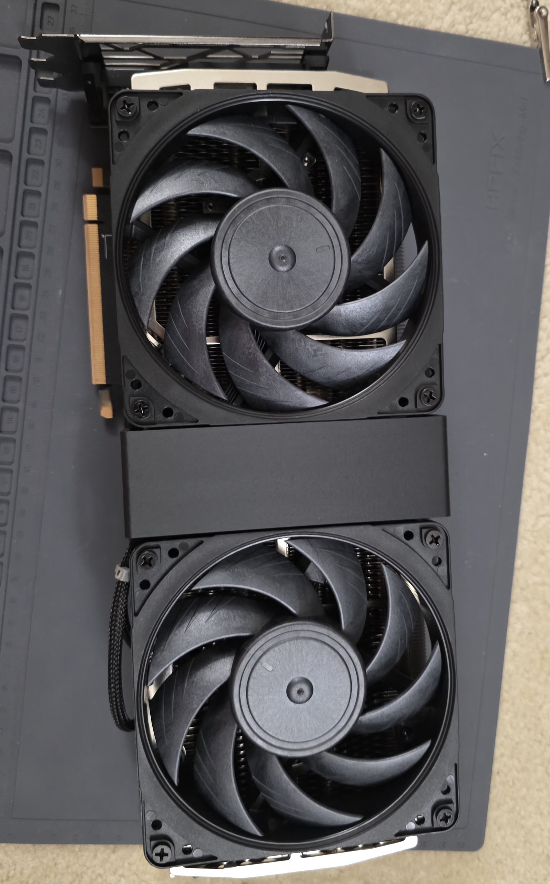

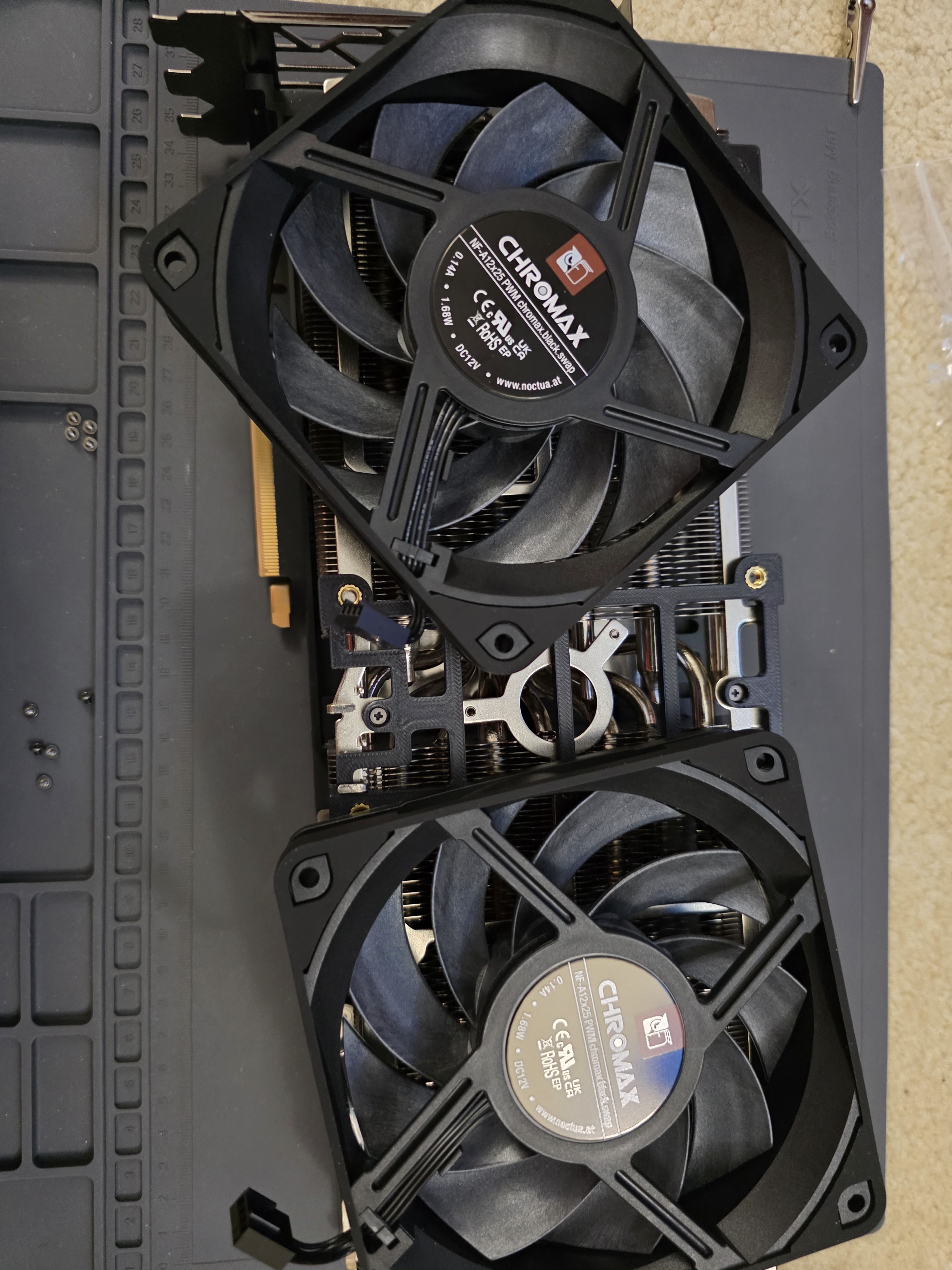

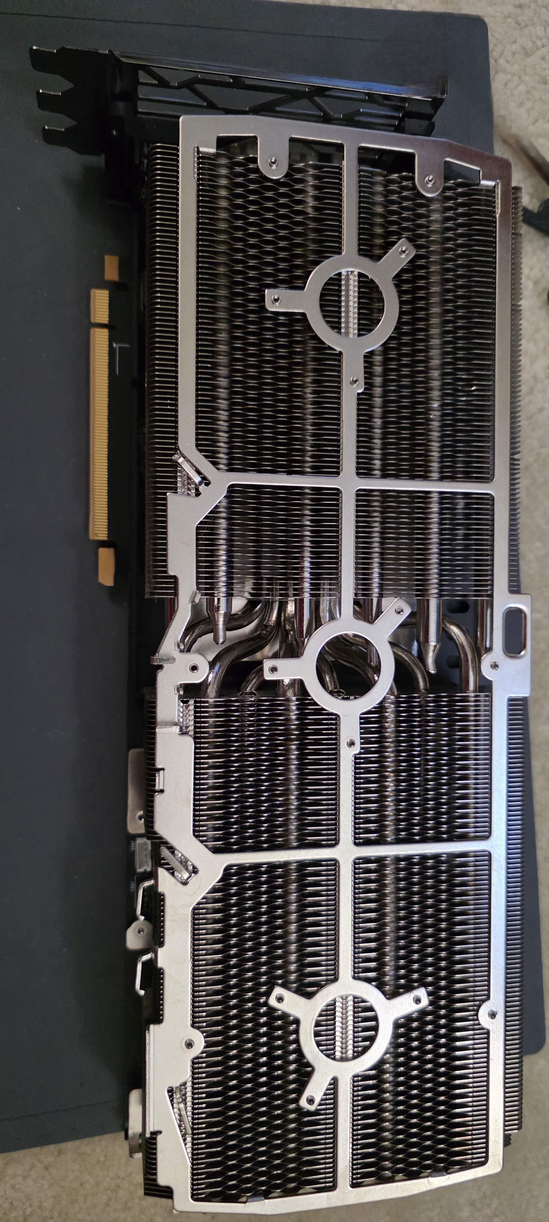

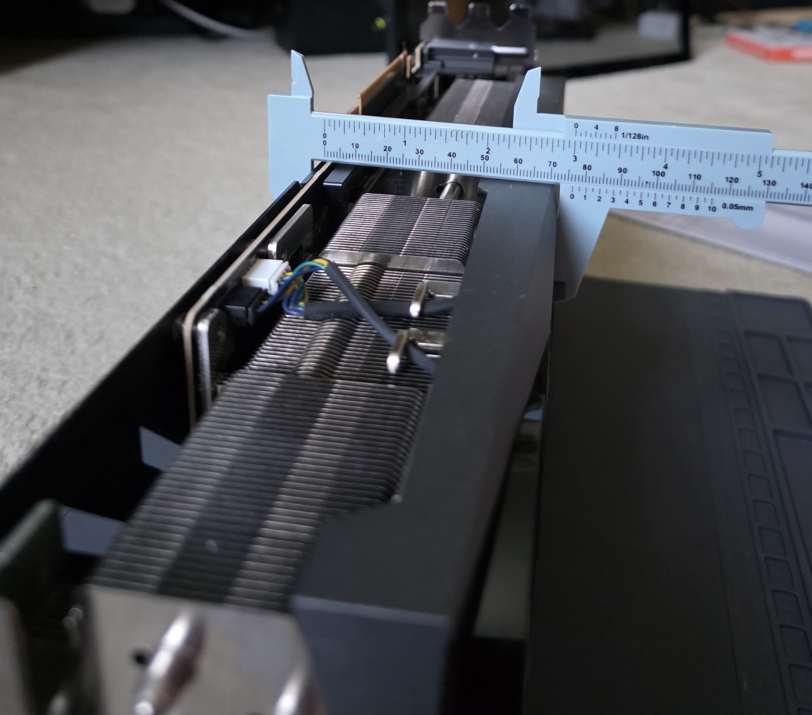

Bạn tôi đã đặt hàng cho tôi. Không hiểu sao không có quạt nào khiến chiếc 4090 này trông to hơn. Và dây buộc màu bạc, kiện tôi đi, tôi không có dây màu đen. Trong hình ảnh cuối cùng, tôi đã siết chặt một sợi cáp quạt hơn một chút, mặc dù không thể nhìn thấy nó.
4090 trước đây là một con gà mái, giờ thì nó béo phì hoàn toàn.
Điều này không có mục đích nào khác ngoài một thí nghiệm vui. GPU của tôi chưa bao giờ vượt quá 70C đỉnh nhưng thường dao động quanh 64C @ 4K khi tôi có thể đạt được mức tối đa là 100fps tối thiểu.
Tôi sẽ phải thử nghiệm sau để xem nhiệt độ hiện tại của tôi là bao nhiêu. Đối với những ai tò mò, vâng, Noctua A12 là chính xác ngay cả đối với một chồng vây dày đặc. Tôi đo được khoảng 17 vây/inch và ngay cả như vậy, F12 vẫn kém hơn đối với hầu hết các ứng dụng tản nhiệt.
Thẻ đã tăng từ ~76,5mm lên ~86,5mm đối với những ai thấy mình sắp chết não khi cố gắng đọc những chiếc kẹp phanh ngu ngốc này. Tôi GHÉT kiểu lệch và không biết tại sao chúng lại tồn tại nhưng thích dây buộc bạc là tất cả những gì tôi có trong tay. Tôi đã tự hỏi sự tỉnh táo của chính mình tại sao nó "chỉ" dày hơn 10mm khi quạt dày 25mm chỉ để nhận ra rằng lớp vỏ ban đầu dày hơn. Đã đến lúc dừng lại trong ngày hôm nay.
