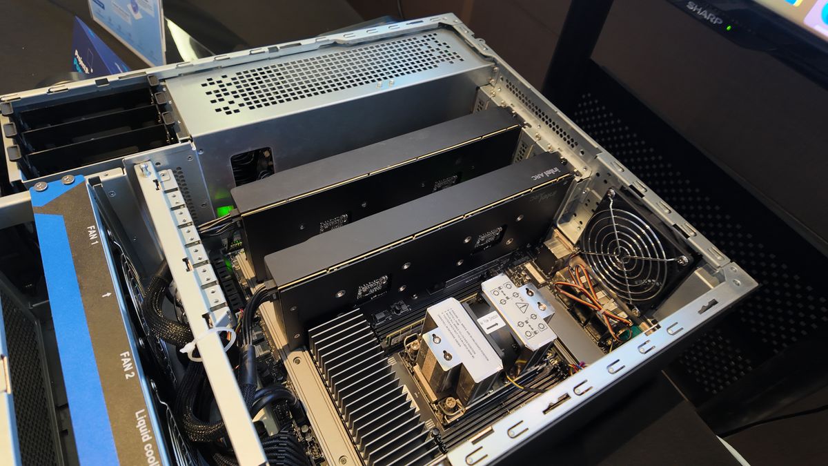

Card GPU kép Maxsun kết hợp hai card Arc Pro B60 thành một lớp vỏ tương đối mỏng. Mỏng khi xét đến việc nó là card GPU kép. Đây là một con quái vật về dung lượng VRAM, vì mỗi GPU có thể truy cập 24 GB bộ nhớ, tạo ra tổng cộng 48 GB cho mỗi thẻ. Đó là 96 GB cho một hệ thống hai thẻ, chính xác là những gì Intel đã trình diễn tại Computex 2025.
Intel đã trình diễn thẻ Maxsun trong một máy suy luận, cùng với một CPU XEON. Nó đã chạy một mô hình AI cục bộ—những mô hình này rất lớn và dễ dàng nuốt chửng dung lượng VRAM của hầu hết các thẻ chơi game—nhưng điều ấn tượng hơn là thực tế là nó chỉ có hai thẻ vật lý trong hệ thống. Nó được đặt cạnh một hệ thống khác sử dụng bốn thẻ và cả hai đều chia sẻ 96 GB RAM. Thật không may là tôi không thể xem nhiệt độ nhưng tôi nghi ngờ những card GPU kép đó cần được làm mát tốt.
