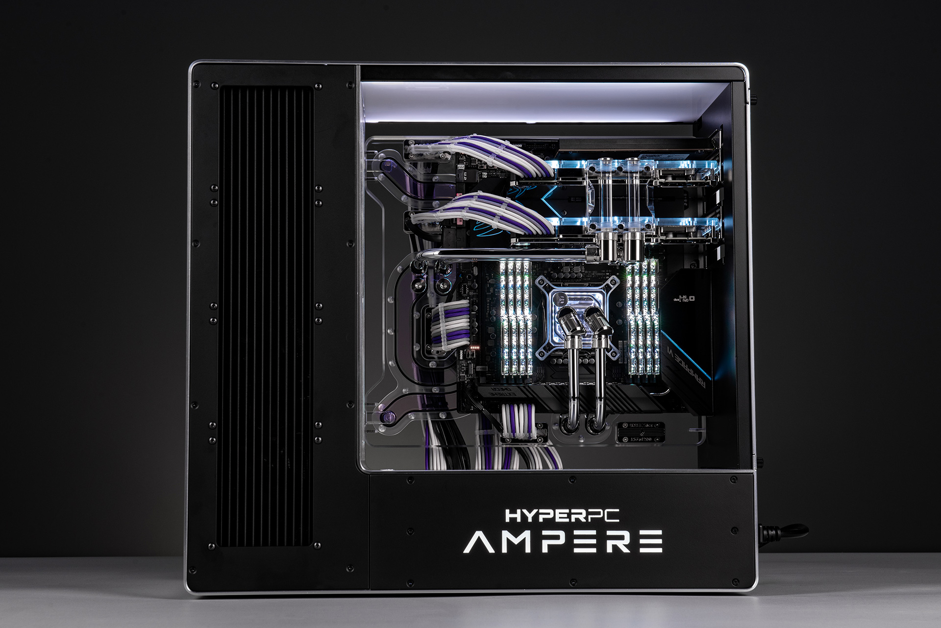

Hỏi / Đáp Tôi nghe thấy tiếng ồn tĩnh điện phát ra từ một chiếc máy tính để bàn được lắp ráp theo yêu cầu có vỏ mở?
reasoning
Đây là thông số kỹ thuật của tôi.
Xem: https://imgur.com/a/abMBNNO
Gần đây, tôi bắt đầu nghe thấy tiếng tĩnh điện gần như liên tục từ máy tính của mình. Máy tính có vỏ máy mở, khiến tình hình tệ hơn. Tôi đã thực hiện bài kiểm tra nguồn OCCT trong 15 phút và không có gì bất thường.
Tôi phát điên vì điều này. Vui lòng giúp tôi

1350W Thermaltake Toughpower GF3 [80+ Gold]
Tất cả các bộ phận mới, được sản xuất cách đây một năm rưỡi. Tôi không thể xác định chính xác nguồn gây ra tiếng ồn.
Tiếng ồn dừng lại ngẫu nhiên trong nhiều giờ. Khi hệ thống tắt, cũng không có âm thanh nào phát ra.
Thiết kế vỏ máy là kiểu mở. Hiện tại không có âm thanh.
Nếu thực sự là loại chập/hồ quang điện, bạn nên ngửi thấy mùi và mọi thứ sẽ không tồn tại được lâu.
Hầu hết các máy móc, thứ duy nhất có thể gây ra tiếng ồn là quạt. Máy của bạn có vẻ như có hệ thống làm mát bằng nước, điều này bổ sung thêm nhiều thứ cũng có thể gây ra tiếng ồn.
Tôi sẽ bắt đầu bằng cách đơn giản khi bạn nghe thấy tiếng ồn, hãy cẩn thận chạm vào phần giữa của mỗi quạt và cố gắng dừng nó lại. Bạn có thể thực hiện việc này bằng phần mềm. Lưu ý rằng nguồn điện của bạn thông minh, nó có một quạt chỉ bật khi tải nặng.
Vấn đề về nước khó hơn nhiều. Bạn có thể thay đổi tốc độ bơm nước một cách an toàn khi đang chạy và xem âm thanh có thay đổi không. Tôi sẽ kiểm tra xem có không khí trong hệ thống không, điều này cũng gây ra đủ loại tiếng ồn lạ.
Nếu thực sự là loại chập/hồ quang điện, bạn sẽ ngửi thấy mùi và mọi thứ sẽ không tồn tại được lâu.
Tôi sẽ bắt đầu bằng cách đơn giản khi bạn nghe thấy tiếng ồn, hãy cẩn thận chạm vào phần giữa của mỗi quạt và cố gắng dừng nó lại. Bạn có thể thực hiện việc này bằng phần mềm. lưu ý rằng bộ nguồn của bạn rất thông minh, nó có một quạt chỉ bật khi tải nặng.
Vấn đề về nước khó hơn nhiều. Bạn có thể thay đổi tốc độ bơm nước một cách an toàn trong khi bạn đang chạy và xem âm thanh có thay đổi không. Tôi sẽ kiểm tra xem bạn có thể không có không khí trong hệ thống, điều này cũng gây ra đủ loại tiếng ồn lạ.
Cảm ơn bạn. Tôi sẽ thử cách này. Hôm qua, tôi đã mô phỏng tải trên nguồn điện bằng OCCT và tiếng ồn tĩnh điện bắt đầu nghe giống như tiếng rò rỉ không khí
