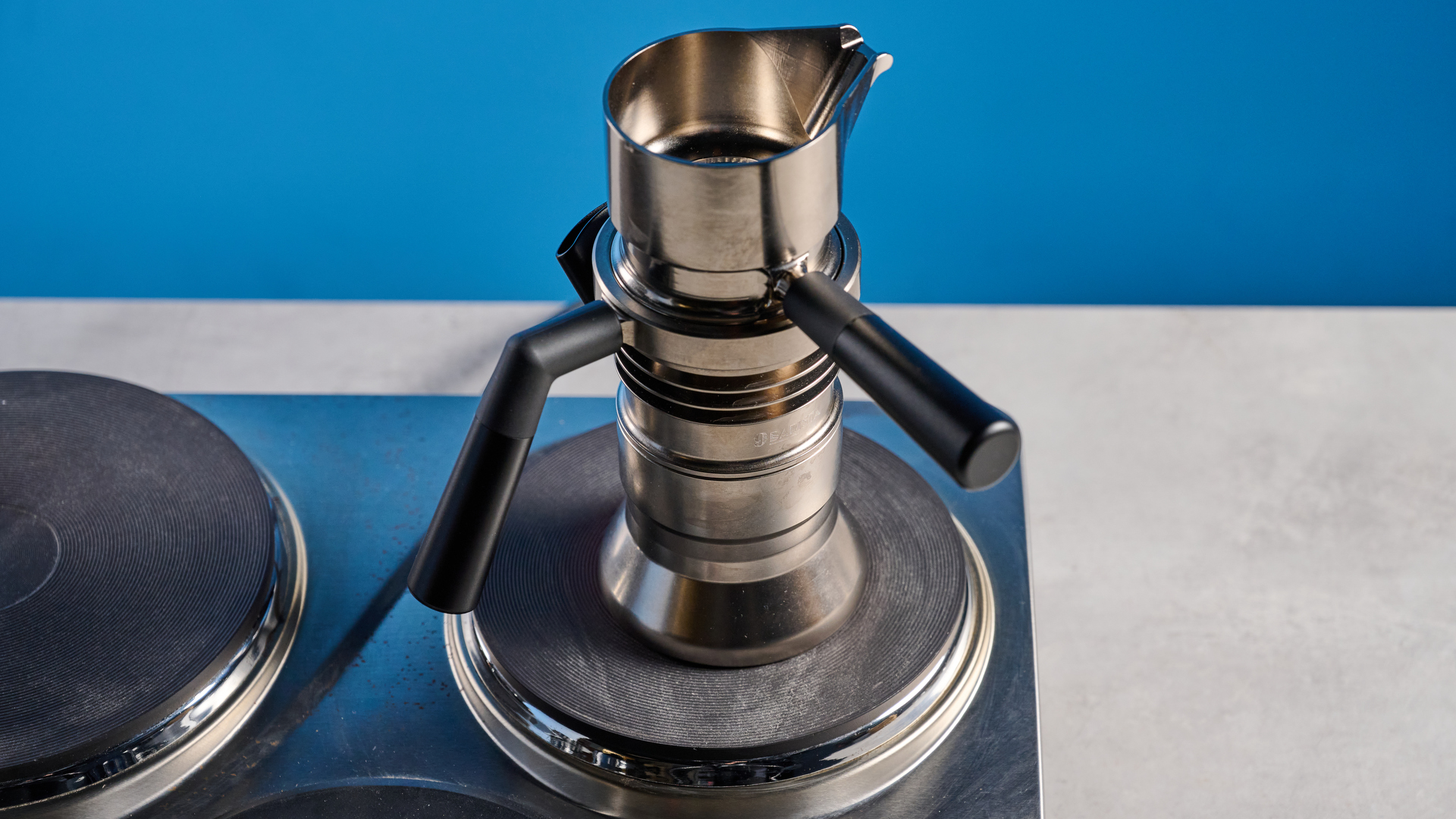

Đó là chiếc máy trông giống như động cơ phản lực — cao, mỏng, bằng kim loại và được phủ bằng các cánh tản nhiệt. Về cơ bản, đó là một chiếc ấm pha cà phê mokka siêu áp suất, có thể pha cà phê espresso đích thực.

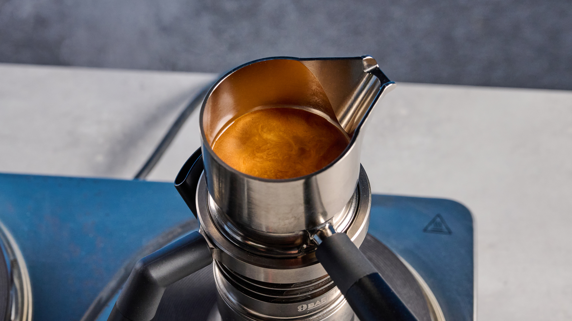

Lần pha đầu tiên tôi thực hiện (nếu đó là thuật ngữ chính xác) trên 9Barista khiến tôi ngạc nhiên hơn một chút. Thứ này tạo ra espresso thực sự, và tôi không hề phóng đại khi nói như vậy.

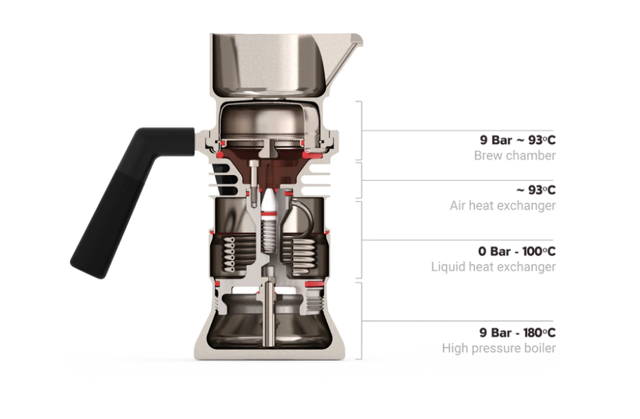

Theo 9Barista, khoang áp suất ở đáy của Mk.2, khi được đun nóng, sẽ nén nước lên đến 9 bar, áp suất lý tưởng để đẩy nước qua bã để chiết xuất toàn bộ hương vị cà phê thơm ngon.

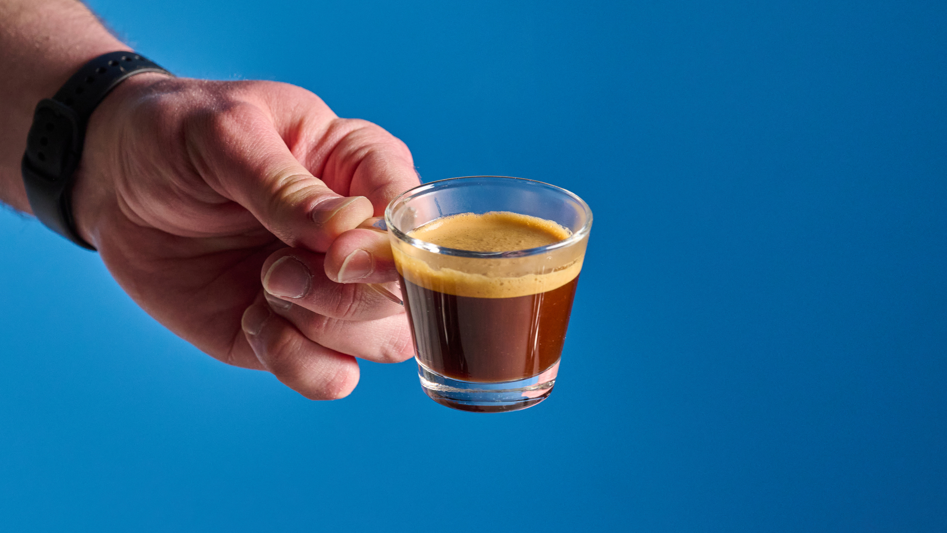

Dấu hiệu đầu tiên cho thấy đây là espresso được nén đúng cách là crema, xuất hiện qua giỏ úp ngược 53mm thành đơn của Mk.2. Dày, màu nâu nhạt, đầy sọc hổ khi bạn xay đúng cách — chính xác như mong đợi. Và tôi có thể tắm trong đó (nếu nhiệt độ không phải là +90°C).

Theo 9Barista, khi được đun nóng, nước trong khoang áp suất dưới cùng tăng lên 179°C và áp suất 9 bar. Khi đạt đến 9 bar, một van mở ra và nước được nén, siêu nóng chuyển lên trên vào khoang pha chế. Trên đường đến khoang thứ hai, nước được làm mát đến 100°C bằng bộ trao đổi nhiệt kim loại, sau đó được làm mát lại bằng các cánh tản nhiệt kim loại để đạt đến 93°C. Vẫn ở mức 9 bar trong khoang pha chế, nước bị ép qua lớp bã cà phê.
Và điều đó đưa tôi đến với nhiệt độ. Tôi không thể kiểm tra nhiệt độ bên trong của Mk.2 (hoặc thậm chí là áp suất bên trong) để xác minh các tuyên bố của thương hiệu, vì vậy tôi cần tin vào lời của 9Barista.
Tuy nhiên, theo nhà sản xuất, sau khi đi qua khoang trên cùng trên đường đến khoang pha chế cà phê, các cánh tản nhiệt kiểu phản lực đó sẽ hạ nhiệt độ nước từ 100°C xuống 93°C — đúng nhiệt độ để pha cà phê espresso mà không làm cháy bã.
Và kết quả tự nói lên điều đó. Cà phê espresso thật tuyệt vời. Đậm đà và phong phú, phức tạp nhưng cân bằng.
Nếu bạn bịt mắt tôi và cho tôi xem phát đầu tiên tôi pha bằng thứ này, tôi sẽ tin rằng nó được pha bằng máy pha cà phê thương mại.

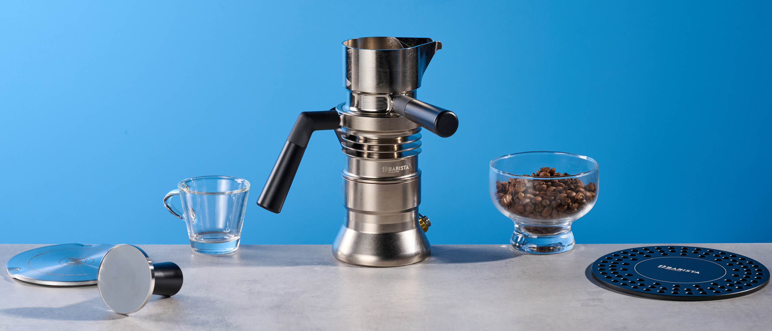

Tôi phải chỉ ra rằng 699 đô la là giá của gói Pro, bao gồm một giỏ đựng IMS chính xác, một nắp giỏ đựng bằng kim loại (có chức năng giống như vòi hoa sen trong máy pha cà phê espresso hoàn chỉnh), Tay cầm anodized để tăng khả năng chịu nhiệt và một portafilter mở.
Gói Standard có giá 599 đô la.
Máy pha cà phê espresso 9Barista Mk.2 hoạt động như thế nào
