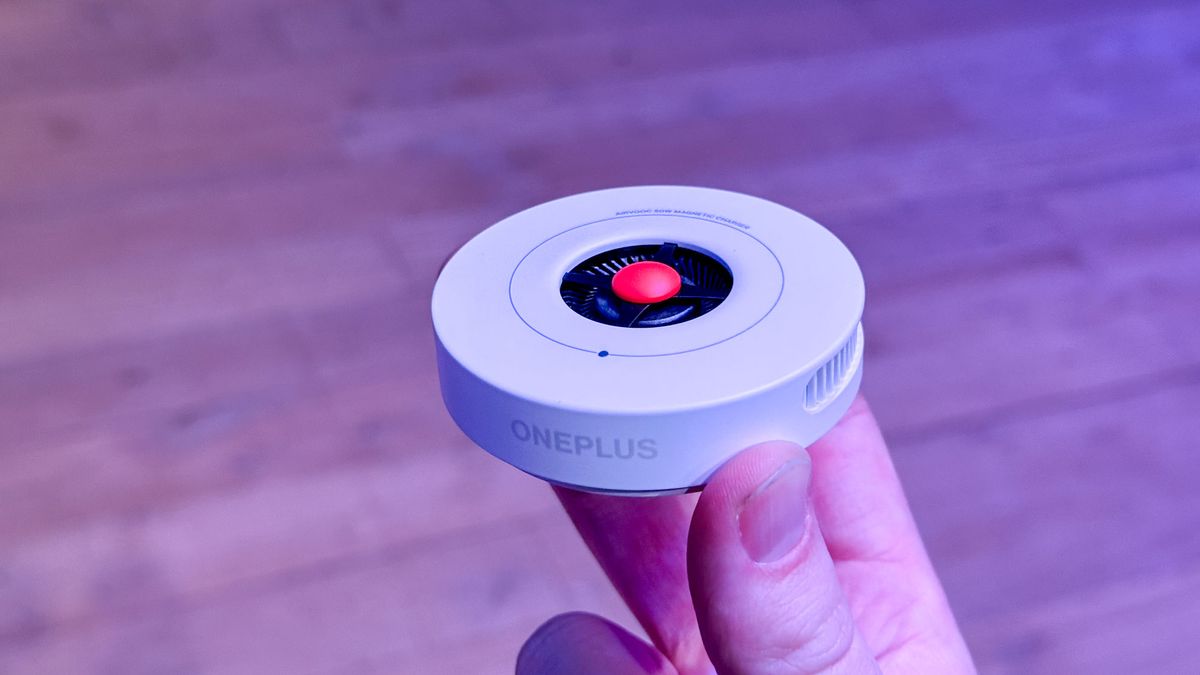

Phụ kiện điện thoại thông minh đôi khi cũng thú vị như chính chiếc điện thoại mà chúng được thiết kế để sử dụng. Chiếc OnePlus 13 mới ra mắt là một ví dụ điển hình, mặc dù điện thoại này rất tốt (và thực sự rất tốt), nhưng Bộ sạc từ tính AIRVOOC 50W ra mắt cùng lúc có thể tác động đến điện thoại vượt ra ngoài thương hiệu mà nó được thiết kế.
Bộ sạc AIRVOOC mới này là một đế sạc không dây mới, thay thế cho đế sạc mà OnePlus được giới thiệu cùng với OnePlus 8 Pro vào năm 2020 và gần đây đã ngừng sản xuất. Có hình dạng là một miếng đệm tròn thay vì chân đế hình chữ nhật, hai thay đổi chính của bộ sạc mới là phương pháp gắn từ tính và hệ thống làm mát lớn hơn, nổi bật hơn. Nam châm giúp việc gắn vào điện thoại tương thích trở nên cực kỳ đơn giản, bao gồm cả iPhone có MagSafe, trong khi quạt, lỗ thông hơi và cánh tản nhiệt truyền nhiệt từ quá trình cảm ứng từ ra khỏi điện thoại để duy trì quá trình sạc ổn định và nhanh nhất có thể.

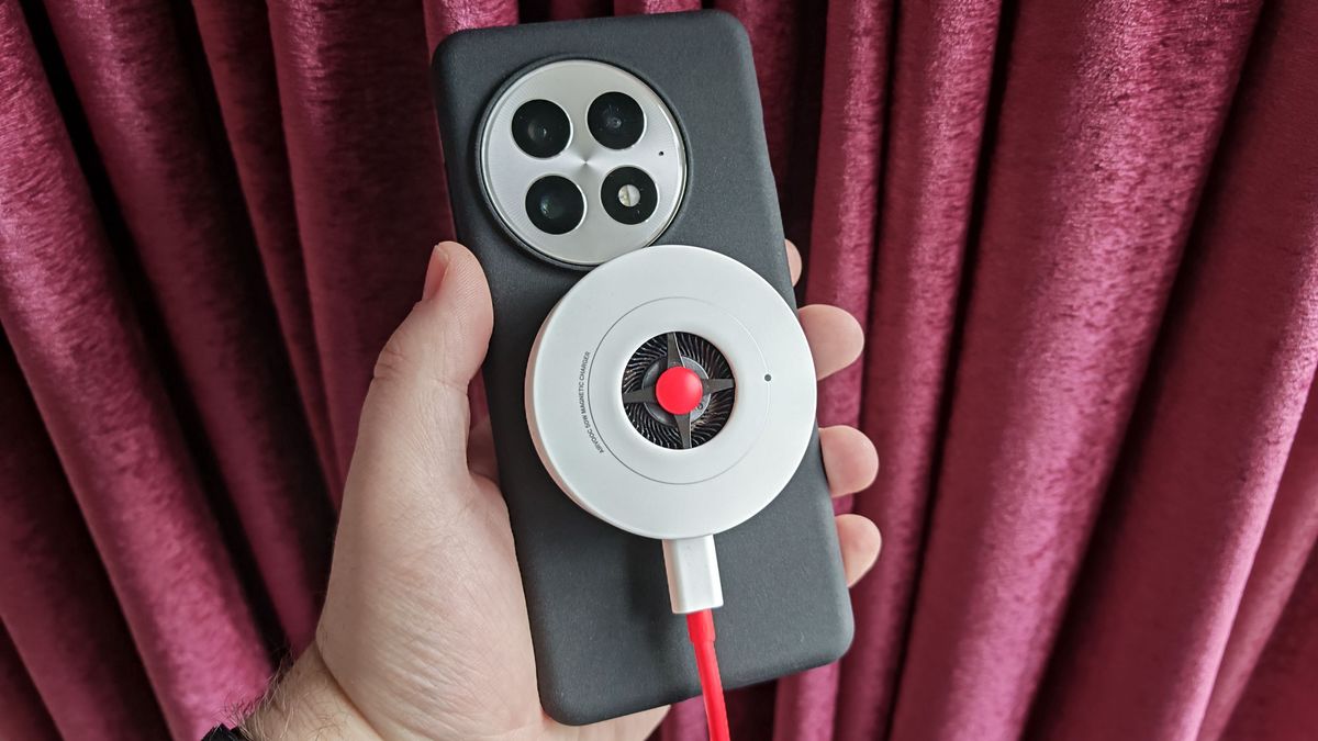

Đối với lần thử nghiệm đầu tiên, tôi quyết định thử thiết lập lý tưởng của bộ sạc. Vì vậy, tôi đã lắp Ốp lưng từ tính Sandstone do OnePlus sản xuất vào thiết bị đánh giá OnePlus 13 của mình, để pin điện thoại cạn kiệt rồi mới gắn Bộ sạc không dây. Tôi cũng đã chọn sạc điện thoại khi đặt bộ sạc nằm nghiêng và cắm cáp vào vôn kế để đọc lượng điện năng mà nó đang sử dụng.Mặc dù được đánh giá là 50W, nhưng ban đầu bộ sạc đã kéo 70W, trước khi giảm dần xuống mức ổn định là 36W sau 10 phút. Khi điện thoại đầy, công suất giảm xuống còn 28W, rồi 13W khi điện thoại đầy hoàn toàn.
Và mất bao lâu? Thời gian từ 0 - 100% là 70 phút, với tỷ lệ sạc đạt 33% ở mốc 15 phút, 56% sau nửa giờ và 96% sau một giờ. Mặc dù tất nhiên là chậm hơn so với sạc có dây, nhưng thực tế là nhanh hơn năm phút so với 75 phút mà OnePlus hứa hẹn trên trang cửa hàng bộ sạc.
Như tôi đã đề cập trước đó, tôi đã đặt điện thoại nằm nghiêng, dựa vào bộ sạc, cho bài kiểm tra này vì có vẻ như đó là cách sạc tối ưu. Tôi không bao giờ thích đặt điện thoại úp xuống để tránh làm xước màn hình và đặt điện thoại nằm ngửa với bộ sạc bên dưới không phải là cách lý tưởng trong trường hợp này.
Đó là vì đế sạc OnePlus không nằm phẳng, do có một chấm đỏ tròn nằm trên đầu lỗ mở quạt. Điều này có thể là cần thiết để ngăn bạn vô tình chặn cửa hút gió, vì khi tôi thử sạc điện thoại theo cách này, bộ sạc đã tắt sau 28 phút. Điện thoại đã sạc được 30% trong thời gian đó mà không cần ốp lưng, cho thấy lợi ích của việc sử dụng nam châm không chỉ nằm ở việc tránh thiết bị bị lắc và quay tròn như một Weeble có hình dạng kỳ lạ.

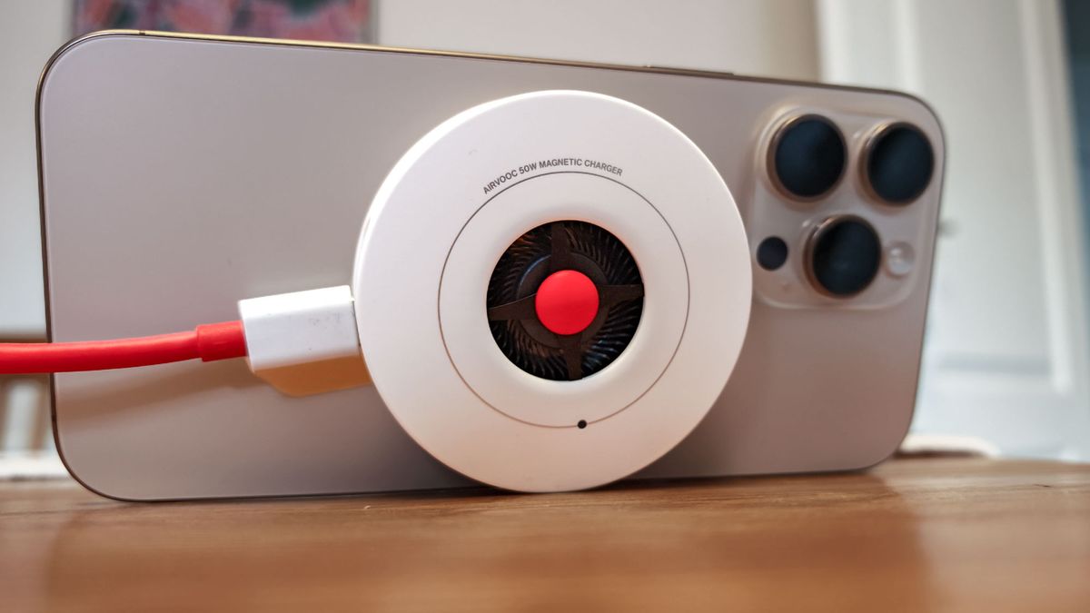

Mặc dù được chế tạo đặc biệt cho điện thoại hàng đầu mới nhất của OnePlus, bộ sạc AIRVOOC mới vẫn tương thích với chuẩn sạc Qi được sử dụng rộng rãi. Vì vậy, bạn có thể sử dụng nó để sạc nhiều loại điện thoại thông minh mới nhất, bao gồm cả iPhone.
Tôi đã thử bộ sạc OnePlus với iPhone 16 Pro Max của mình, một lần nữa chống điện thoại lên với sự trợ giúp của puck và với đồng hồ đo công suất của tôi cung cấp các phép đo. Mặc dù chỉ đạt đỉnh 17W, quạt của bộ sạc vẫn quay, nhưng vẫn không đủ nhanh để sạc đầy điện thoại. Nó đã sạc được 50% điện thoại sau hai giờ, sạc khoảng 8% sau mỗi 15 phút ban đầu trước khi chậm lại còn 5-6% khi pin đầy. Nhưng khi iPhone được chống đỡ và bật các cài đặt cần thiết, tôi có thể sử dụng Chế độ chờ.
Có lẽ điều ngạc nhiên lớn nhất là khi sạc xong. Quạt tản nhiệt đã làm rất tốt, toàn bộ điện thoại lạnh khi chạm vào. Đây không phải là điều tôi nhận thấy ở OnePlus do ốp lưng. Mặc dù tốc độ sạc không tốt lắm, nhưng việc giữ điện thoại lạnh như vậy thì tốt, vì iPhone nổi tiếng là nóng lên trong quá trình sạc. Điều đó có thể hữu ích nếu bạn muốn sạc iPhone không dây và muốn sử dụng cùng lúc, đặc biệt là nếu bạn đang sử dụng điện thoại để chơi game hoặc một hoạt động xử lý chuyên sâu khác.
