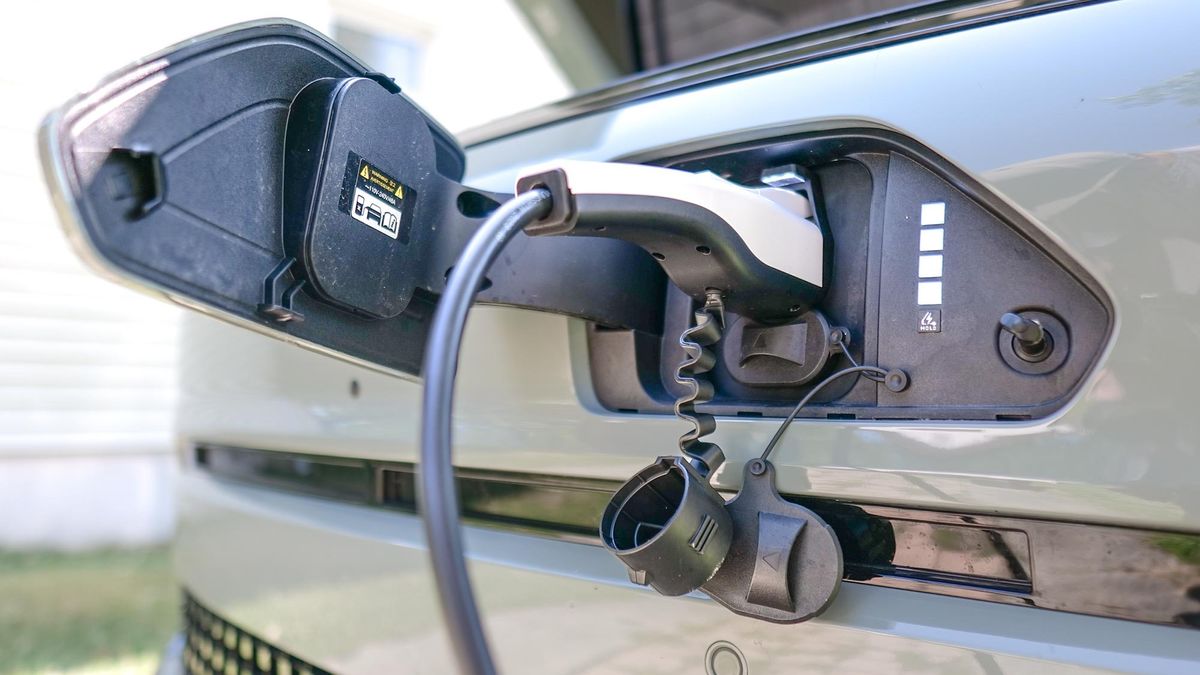

Trừ khi bạn có một ngôi nhà mới đã được trang bị bộ sạc Cấp độ 2, nếu không, khả năng là bạn sẽ phải sử dụng bộ sạc Cấp độ 1 tại nhà khi nhận xe điện mới từ đại lý và về nhà. Trong quá trình thử nghiệm ban đầu, tôi đã rất ngạc nhiên về tốc độ sạc chậm của nhiều loại xe trong số đó — như xe điện của Hyundai và Kia.
Có một thời điểm trong quá trình thử nghiệm Kia EV9, bộ sạc đi kèm với xe đã ngừng sạc ngay lập tức. Tôi chỉ nhận ra rằng nó liên tục làm ngắt ổ cắm GFI mà tôi đang sử dụng ngoài trời, nhưng đã không điều tra để tìm cách khắc phục. Cuối cùng, tôi phát hiện ra rằng nguyên nhân là do cường độ dòng điện được đặt quá cao, khiến ổ cắm GFI bị ngắt. Ngoài ra, đây cũng là lý do tại sao tôi có tốc độ sạc chậm như vậy với Cấp độ 1.
Bạn thực sự có thể cài đặt cường độ dòng điện để lấy điện từ ổ cắm 120V tiêu chuẩn. Ở một số xe, bạn có thể cài đặt trong menu sạc, với một số EV cho phép bạn điều chỉnh chính xác mức đó — trong khi những xe khác có các tùy chọn cài đặt sẵn. Tuy nhiên, đối với Kia và Hyundai, việc điều chỉnh tốc độ dòng điện được thực hiện thông qua chính bộ sạc bằng một nút vật lý chuyển qua chúng.
Sau khi xác định điểm lý tưởng — 12 đến 15 ampe tùy thuộc vào loại xe — tôi sớm nhận ra rằng sạc Cấp độ 1 tại nhà nhanh hơn nhiều. Tốc độ nhanh nhất mà tôi từng thấy là 4 dặm phạm vi mỗi giờ với Lucid Air.
Mọi ngôi nhà đều được trang bị để sạc Cấp độ 1 vì bộ chuyển đổi của EV cắm trực tiếp vào bất kỳ ổ cắm thông thường nào Ổ cắm 120V. Trong trường hợp cụ thể của tôi, sạc Cấp độ 1 là đủ vì quãng đường đi làm từ nhà đến ga tàu của tôi chưa đến 8 dặm khứ hồi. Nhưng đối với những người đi làm xa hơn mỗi ngày, tôi không thể nhấn mạnh đủ về việc Cấp độ 2 thực tế hơn nhiều như thế nào.

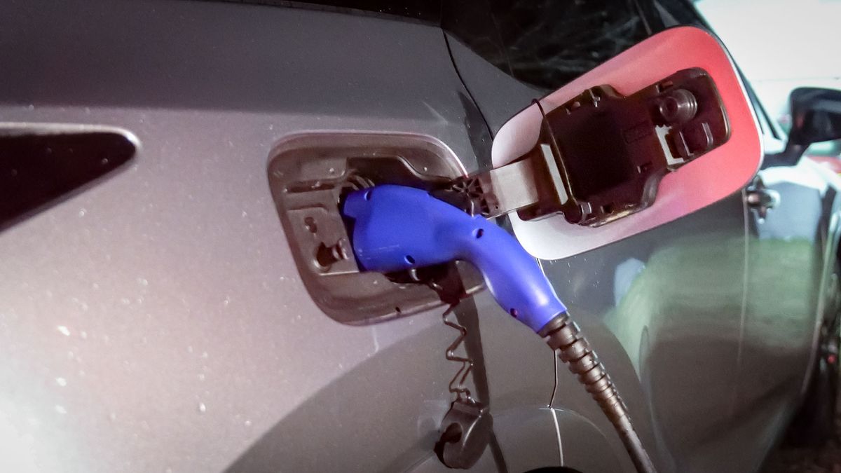

Điều này là do sạc Cấp độ 2 nhanh hơn nhiều và thành thật mà nói, nó tốt hơn cho sức khỏe pin của EV của bạn. Phải mất NGÀYđể sạc ở Cấp độ 1, nhưng thông thường bạn sẽ sạc gần đầy qua đêm với Cấp độ 2. Điều này là do sạc Cấp độ 2 tại nhà thường cung cấp khoảng 7 kW đến 19 kW điện.
Đối với PHEV có pin nhỏ hơn nhiều so với EV thông thường của bạn, bạn có thể sạc đầy chúng chỉ trong vài giờ — so với 8 đến 10 giờ với Cấp độ 1. Sự khác biệt là rõ rệt so với Cấp độ 1, vì vậy tôi khuyên bạn nên lắp đặt một bộ sạc tại nhà. Trừ khi bạn được trang bị để lắp đặt ngay từ đầu.

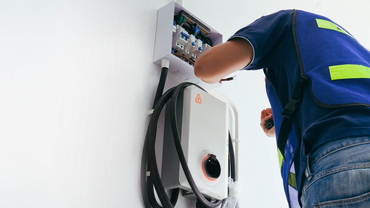

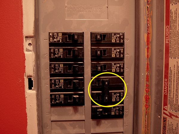

Một điều tôi học được về sạc Cấp độ 2 là bạn cần phải có đủ các thành phần điện để lắp đặt, cộng với các giấy phép cần thiết mà bạn có thể cần xin từ thị trấn của mình. Ngoài chi phí mua bộ sạc Cấp độ 2 thực tế, bạn có thể ngạc nhiên khi biết rằng cuối cùng bạn có thể cần phải thay thế bảng mạch hiện tại của mình.
Tôi chỉ biết về điều này sau khi một thợ điện đến lắp đặt bảng mạch nhà thông minh có thể hoạt động cùng với bộ ngắt mạch hiện tại của tôi, loại 100 ampe. Trừ khi bạn có một nhân viên bán xe hiểu biết, bạn có thể chỉ biết về điều này sau này — vì vậy, bạn nên biết điều này ngay từ bây giờ để dự đoán chi phí phát sinh.
