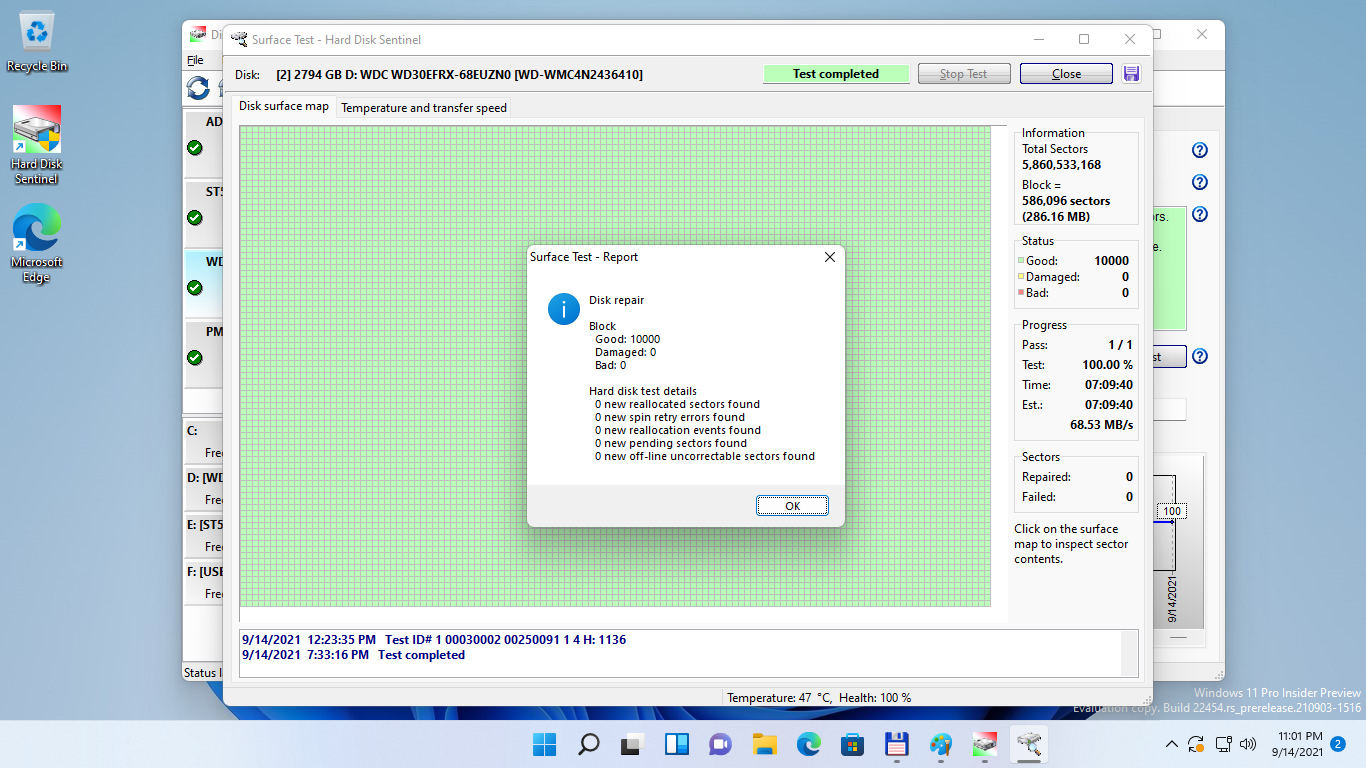

Nếu bạn nhận được kết quả quét như thế này, hãy thở phào nhẹ nhõm. Ổ đĩa của bạn có thể ổn tại thời điểm này.

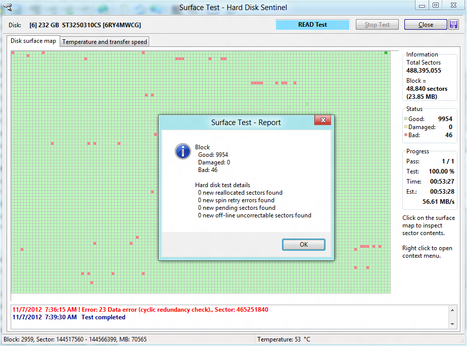

Một tập hợp các ô vuông màu đỏ và bạn có khả năng gặp rắc rối lớn nếu bất kỳ dữ liệu nào của bạn nằm trong đó areas.
Nếu bạn thấy thông báo như thế này, hãy từ bỏ hy vọng nếu bạn không có bản sao dữ liệu khác trên các phương tiện khác.
