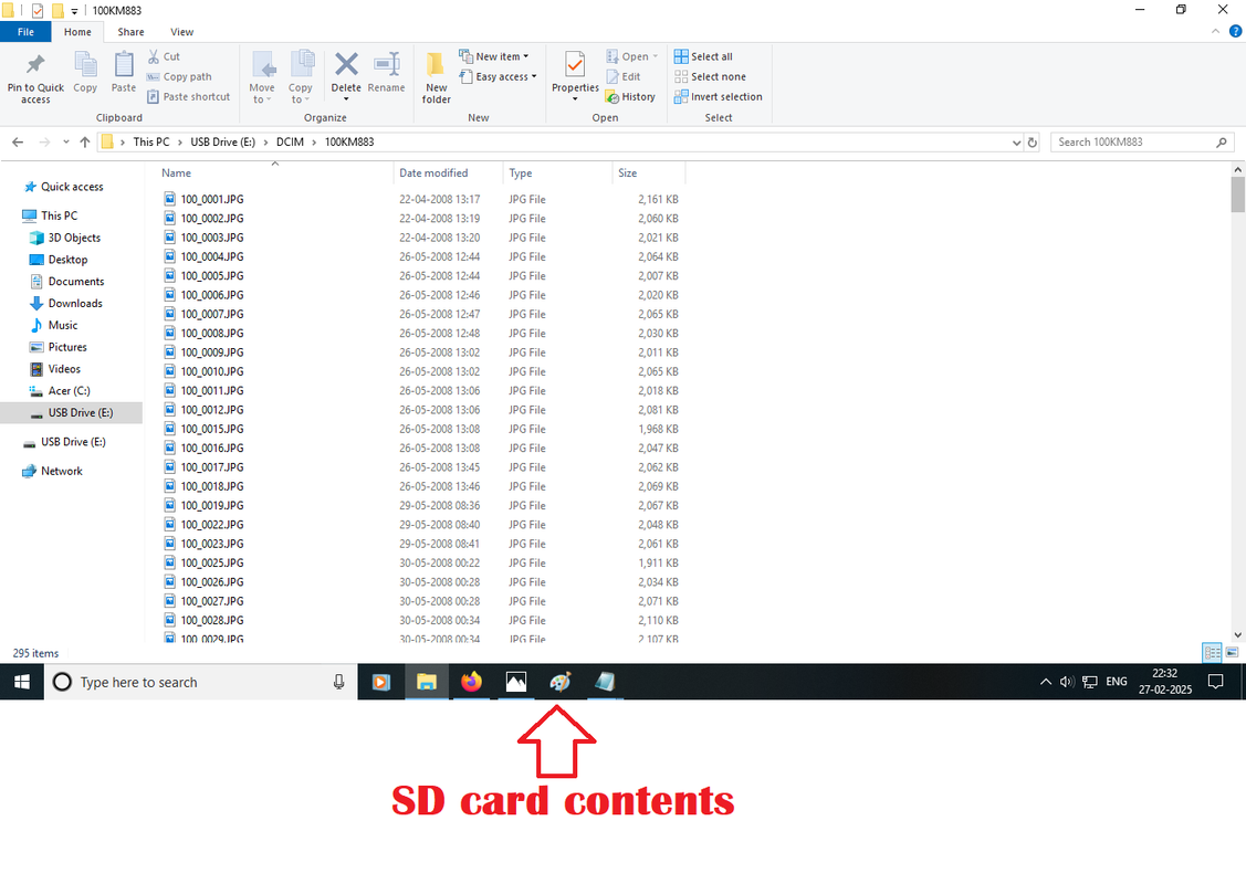

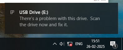

Tôi có khá nhiều ảnh và video ngắn trên thẻ SD bị hỏng mà tôi phải khôi phục. Khi tôi lắp thẻ SD vào đầu đọc thẻ, tôi nhận được thông báo lỗi từ thông báo trên thanh tác vụ của Windows có nội dung - "Có sự cố với ổ đĩa này. Quét ổ đĩa ngay và sửa nó". Tôi vẫn có thể vào và xem nội dung và thư mục của thẻ SD, nhưng khi tôi nhấp đúp vào ảnh để xem, trình xem ảnh của Windows không thể mở ảnh đó. Thay vào đó, tôi chỉ thấy một màn hình đen trống.

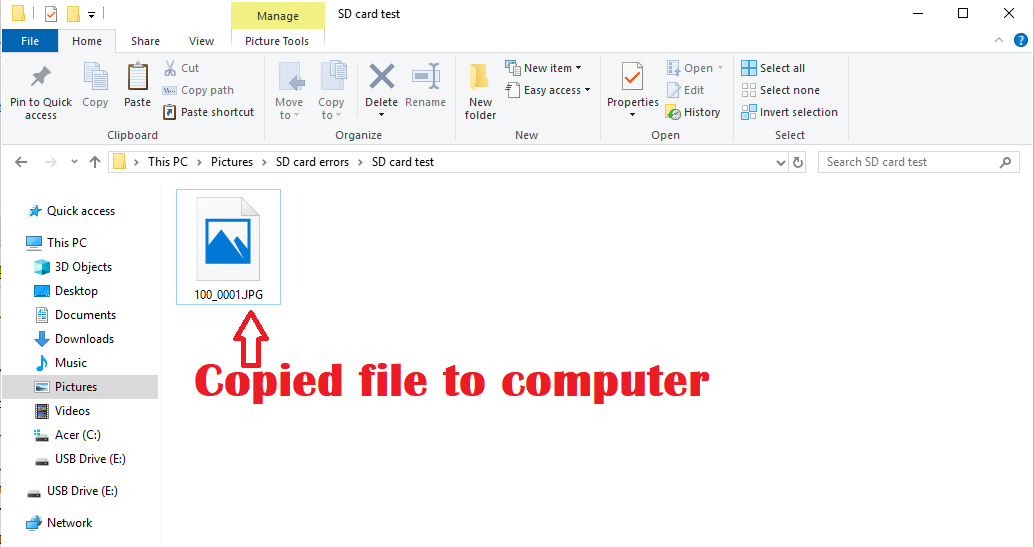

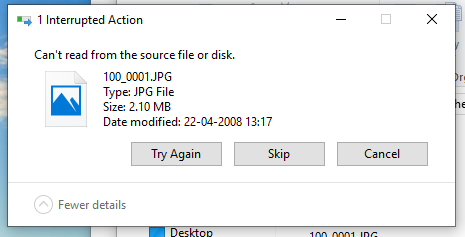

Tôi cũng không thể sao chép ảnh vào máy tính. Khi cố gắng sao chép chúng vào máy tính và sau khi bỏ qua các thông báo lỗi, tôi có thể thấy tệp đã sao chép trên thư mục máy tính của mình trước khi nó biến mất trong vòng vài phút. Khi tôi cố gắng sao chép chúng vào máy tính, tôi nhận được các thông báo lỗi sau -
a) "Không thể đọc từ tệp nguồn hoặc đĩa".

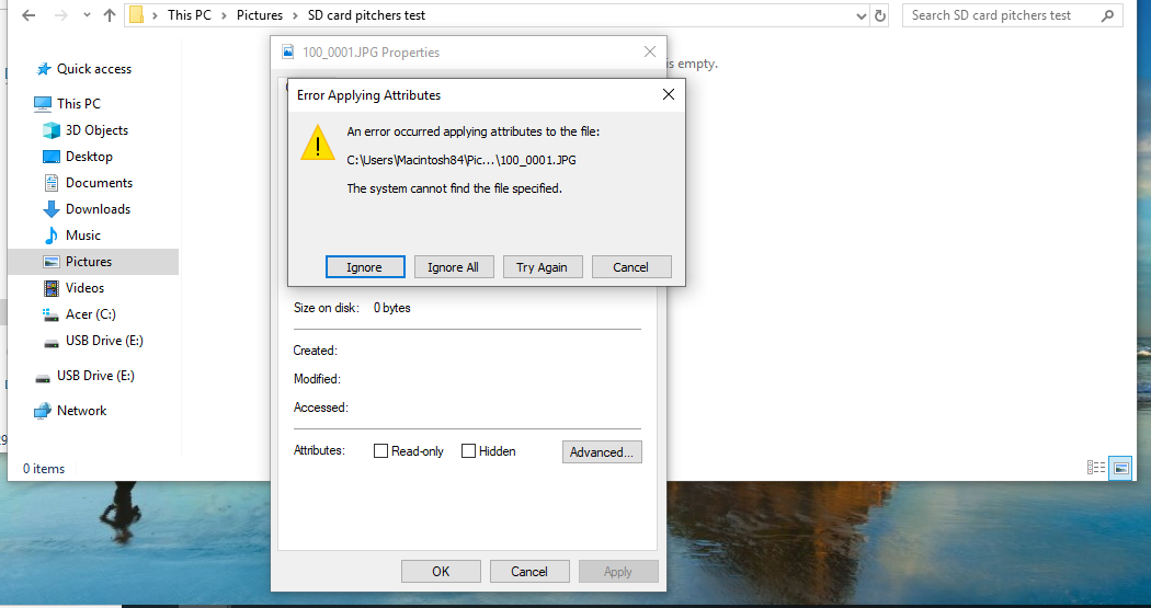

b) "Đã xảy ra lỗi khi áp dụng các thuộc tính cho tệp" - "Hệ thống không tìm thấy tệp đã chỉ định".
Tôi cũng đính kèm hình ảnh về các lỗi nhận được khi truy cập, sao chép nội dung từ thẻ SD và cho thấy tôi vẫn có thể mở và xem nội dung bên trong -

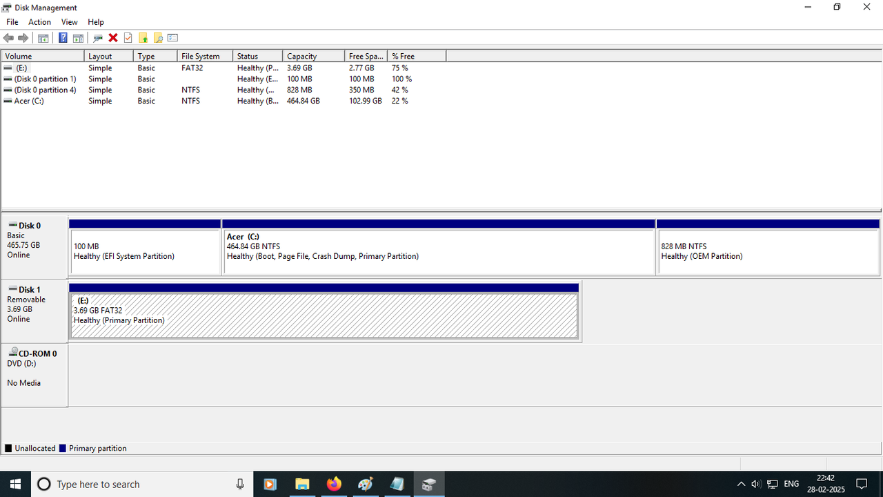

Mở cửa sổ Quản lý đĩa và mở rộng để có thể xem tất cả.
Chụp ảnh màn hình và đăng bài tương ứng.
Tôi đang thắc mắc về "Ổ đĩa E:" kép ở màn hình thứ 3....

Một ổ đĩa A: và hai ổ đĩa F:. Không phải hai ổ đĩa E: như trước đây....
A: không nên được sử dụng chút nào.
Tôi thực sự không hiểu hệ thống sẽ giải quyết yêu cầu đọc và/hoặc ghi vào ổ đĩa F: như thế nào.
Có vẻ như ổ đĩa F: "đầu tiên" bị thụt vào. và do đó là một ổ đĩa trên Máy tính này.
Và ổ đĩa F: thứ hai là ổ đĩa ngoài.

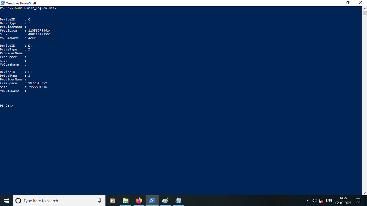

Hình ảnh đó không khớp với bản trình bày đầu tiên của Quản lý đĩa.

Nhìn chung, chỉ cần đảm bảo rằng mỗi ổ đĩa được đặt tên và có chữ cái duy nhất. Kiểm tra cả tên đường dẫn ổ đĩa.

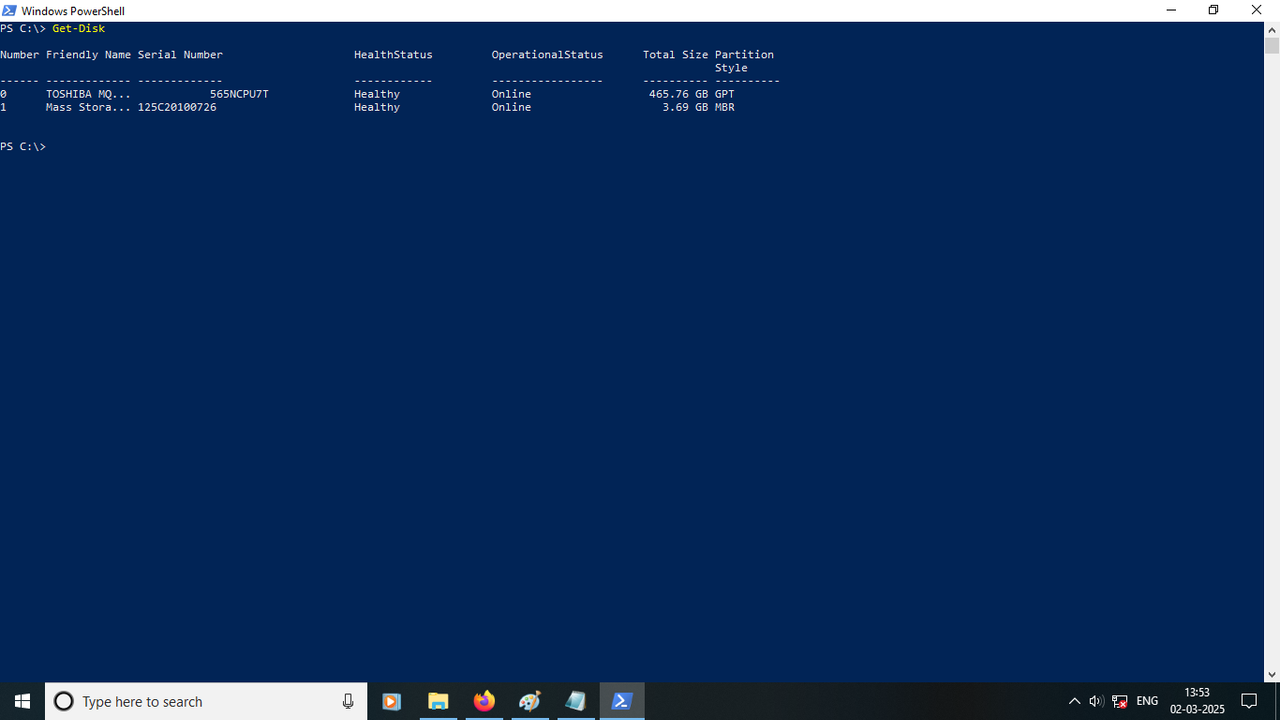

Powershell Get-Disk

Lệnh cmdlet Get an toàn. Họ chỉ lấy thông tin/dữ liệu và trình bày nó.
Kết quả có thể tiết lộ điều gì đó sai lệch.

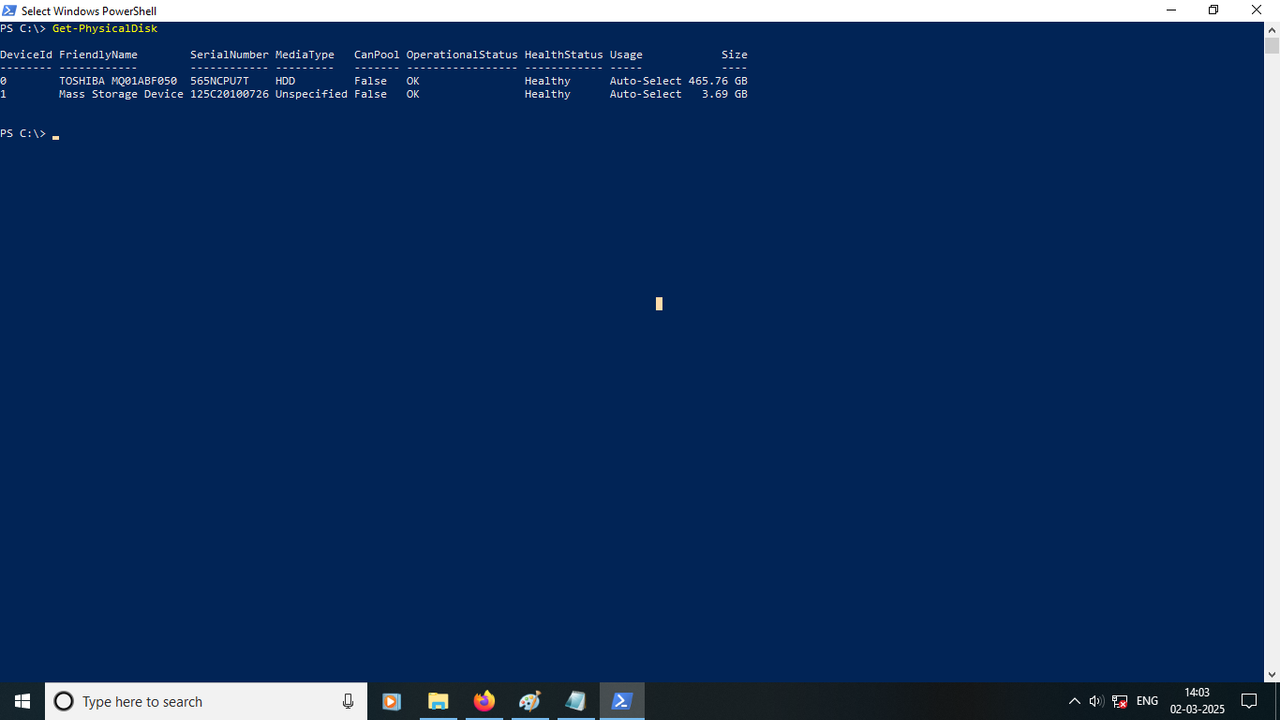

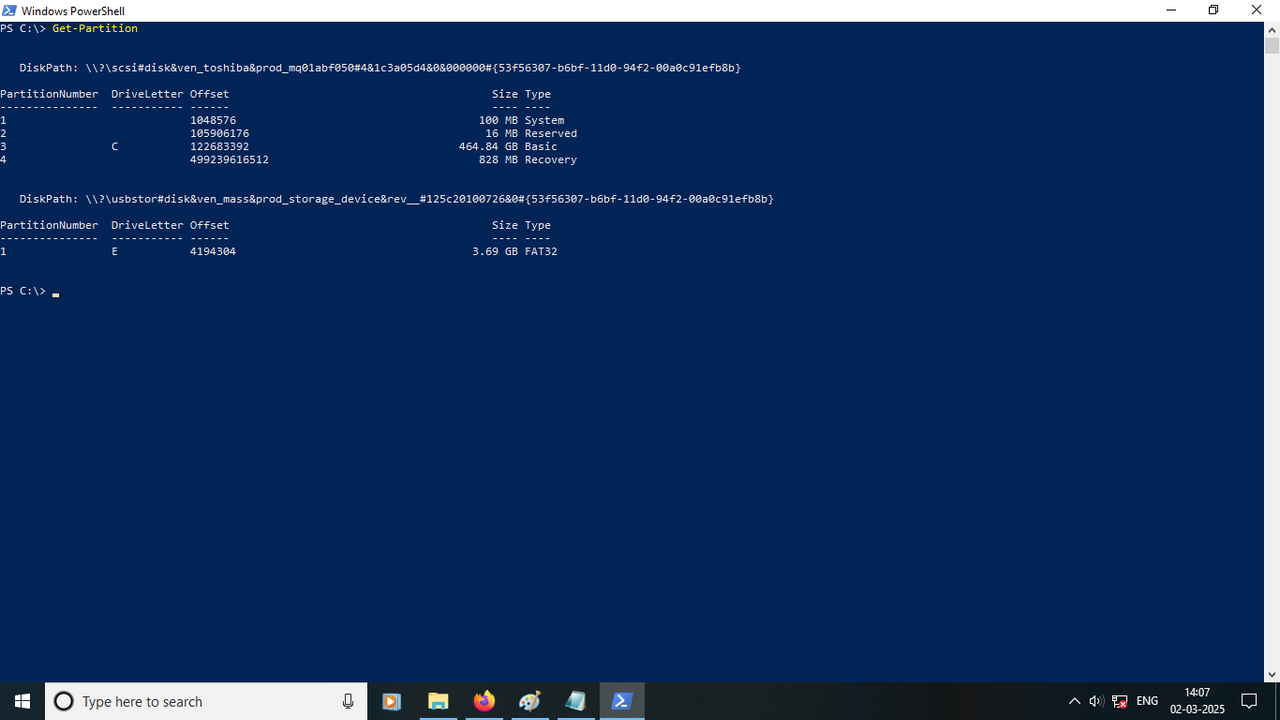

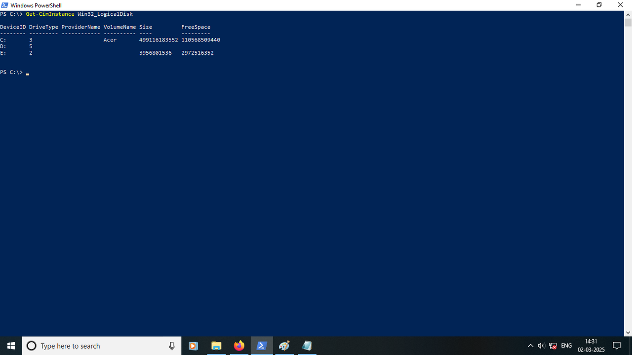

Điều tôi nhận thấy từ hôm qua là Windows đang cố gắng sửa ổ đĩa E trên màn hình gian hàng nhưng chỉ vài giây sau khi bắt đầu quy trình sửa chữa, nó bị hủy ở mức 0%. Tôi đã thực hiện tất cả sáu lệnh cmdlet Powershell. Tôi không thấy có gì sai trong năm lệnh cmdlet, không có cảnh báo hoặc lỗi nhưng tôi đã nhận được trạng thái sức khỏe là - cảnh báotrạng thái hoạt động là - cần sửa chữa hoàn toàn trong lệnh cmdlet Get-Volume. Tôi đang đăng hình ảnh của tất cả sáu lệnh cmdlet của tôi, vui lòng xem qua.
Nghĩ về cảnh báo Get-Volume.....
