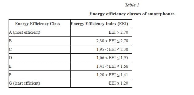

Trong số các yêu cầu kiểm tra, chúng tôi thấy ví dụ như việc sử dụng trình duyệt được cài đặt sẵn trên điện thoại, không có tài khoản người dùng, màn hình được đặt ở mức 200cd/m², giao diện phải được đặt ở chế độ sáng, v.v. Sau đó, điện thoại thông minh hoặc máy tính bảng thực hiện một loạt các hành động rất cụ thể mô phỏng cách sử dụng trung bình của người dùng: duyệt internet, tạm dừng, chơi trò chơi điện tử, phát trực tuyến, truyền dữ liệu, v.v.
Điện thoại thông minh sẽ lặp lại chuỗi này theo vòng lặp cho đến khi tắt. Sau đó, điều này sẽ cung cấp thời lượng tính bằng giờ có thể thấy trên nhãn(mục 3). Thời lượng này sau đó được sử dụng trong phép tính sau, trong đó Thiết bị END là thời lượng thử nghiệm.
"U nom" là điện áp danh định của thiết bị và "C rated" là dung lượng pin tính bằng mAh. Sau đó, giá trị này được nhân với 1000 và đưa ra giá trị cho phép định vị thiết bị. Điều này cung cấp một số thập phân từ khoảng 1 đến 3. Tất cả những gì còn lại là đặt nó vào bảng này để có được chữ cái nổi tiếng của chỉ mục (phần tử 1 và 2).

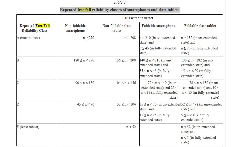

Không đi sâu vào chi tiết của bảng, hãy nhớ rằng mỗi điểm được tính dựa trên số lần thả rơi 1m của thiết bị "không có lỗi". Điều quan trọng cần lưu ý là một tấm kính màn hình bị vỡ đơn giản không được coi là lỗi. EU ở đây ám chỉ một thiết bị vẫn hoạt động được. Ví dụ, nếu sau khi rơi, thiết bị mất kết nối WiFi hoặc micrô, thì thiết bị sẽ không còn được coi là hoạt động nữa.
Để có được xếp hạng tốt nhất, đây là số lần rơi mà các thiết bị khác nhau phải trải qua:

Chỉ số hiệu quả năng lượng (EEI) (mục 1, 2 và 3)
Chỉ số hiệu quả năng lượng (EEI) có thang điểm từ A đến G, trong đó A là xếp hạng tốt nhất và G là xếp hạng kém nhất. Để tính toán, các nhà sản xuất phải tuân thủ các thông số kỹ thuật nghiêm ngặt và chỉ số này rõ ràng có thể chịu sự kiểm soát của các cơ quan chức năng, có sẵn trực tiếp trong phụ lục của chỉ thị được bỏ phiếu vào năm 2023 và dẫn đến tất cả những thay đổi này.Trong số các yêu cầu kiểm tra, chúng tôi thấy ví dụ như việc sử dụng trình duyệt được cài đặt sẵn trên điện thoại, không có tài khoản người dùng, màn hình được đặt ở mức 200cd/m², giao diện phải được đặt ở chế độ sáng, v.v. Sau đó, điện thoại thông minh hoặc máy tính bảng thực hiện một loạt các hành động rất cụ thể mô phỏng cách sử dụng trung bình của người dùng: duyệt internet, tạm dừng, chơi trò chơi điện tử, phát trực tuyến, truyền dữ liệu, v.v.

Nhãn bao gồm chỉ số giảm. Chỉ số này được phân loại từ A đến E. Chỉ số này không được đo theo cùng một cách đối với điện thoại thông minh cổ điển và điện thoại thông minh có thể gập lại. Châu Âu cũng phân biệt giữa máy tính bảng và máy tính bảng có thể gập lại, mà chúng ta hiểu là điện thoại thông minh có kích thước bằng một cuốn sách như Galaxy Z Fold 7 sắp ra mắt.
- Điện thoại thông minh có thể gập lại nhiều hơn 270 lần;
- Máy tính bảng có thể gập lại nhiều hơn 208 lần;
- Điện thoại thông minh có thể gập lại nhiều hơn 210 lần, điện thoại thông minh có thể gập lại nhiều hơn 45 lần nếu điện thoại mở;
- Máy tính bảng có thể gập lại nhiều hơn 182 lần, điện thoại thông minh có thể gập lại nhiều hơn 20 lần nếu điện thoại mở.
