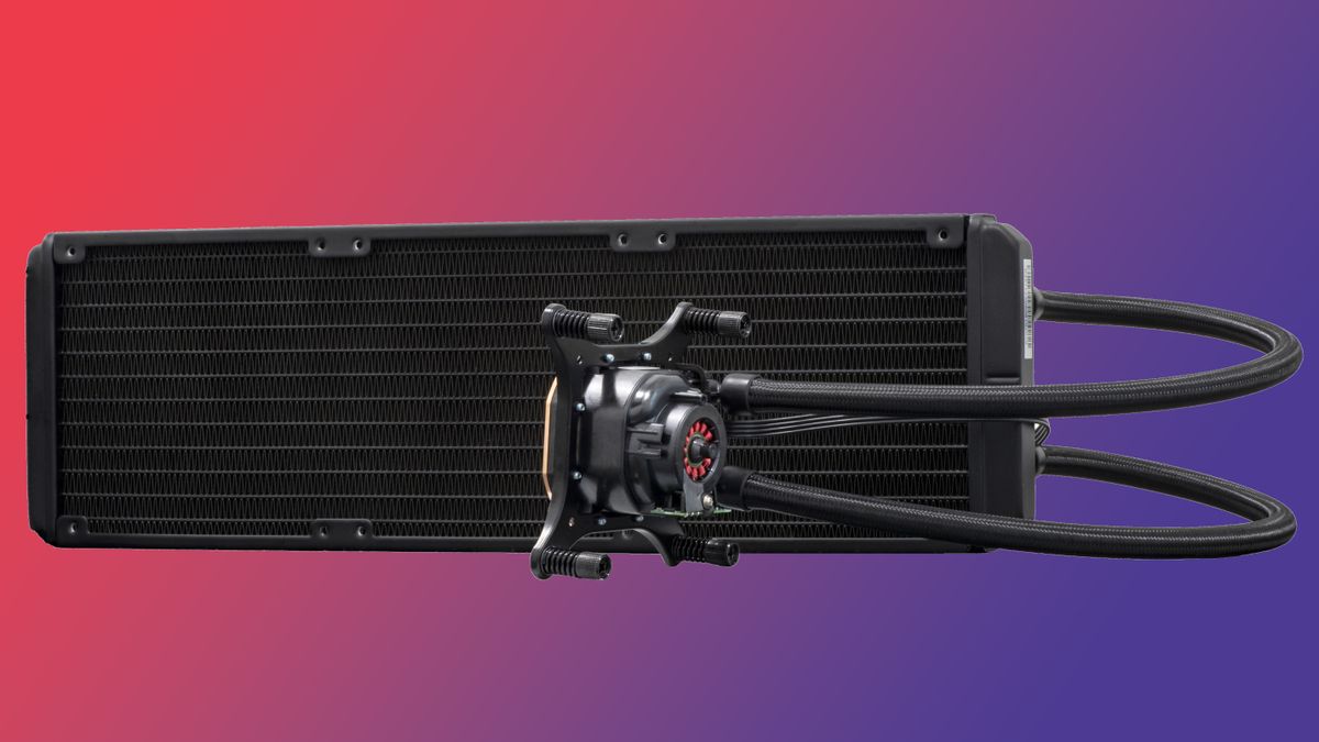

Ingrid là thế hệ tản nhiệt chất lỏng tiếp theo của Asetek. Nó được thiết kế để cung cấp "dấu chân âm thanh giảm" trong khi vẫn duy trì hiệu suất nhiệt đủ tốt để giữ cho CPU hiện đại mát mẻ. Người ta nói rằng nó có thể xử lý tải CPU lên đến 400 W, đủ cho bất kỳ chip chơi game nào và sau đó là một số không gian để ép xung—mặc dù nó không nhằm mục đích đánh bại nền tảng thế hệ thứ 8 hiện tại về nhiệt độ. Không, nó nhằm mục đích giảm tiếng ồn xuống.
"Thực tế là ngày càng khó để có được hiệu suất nhiệt cao hơn, vì đường cong ít nhiều đã ở đỉnh", Thomas Ditlev, Phó chủ tịch R&D toàn cầu tại Asetek, cho biết.

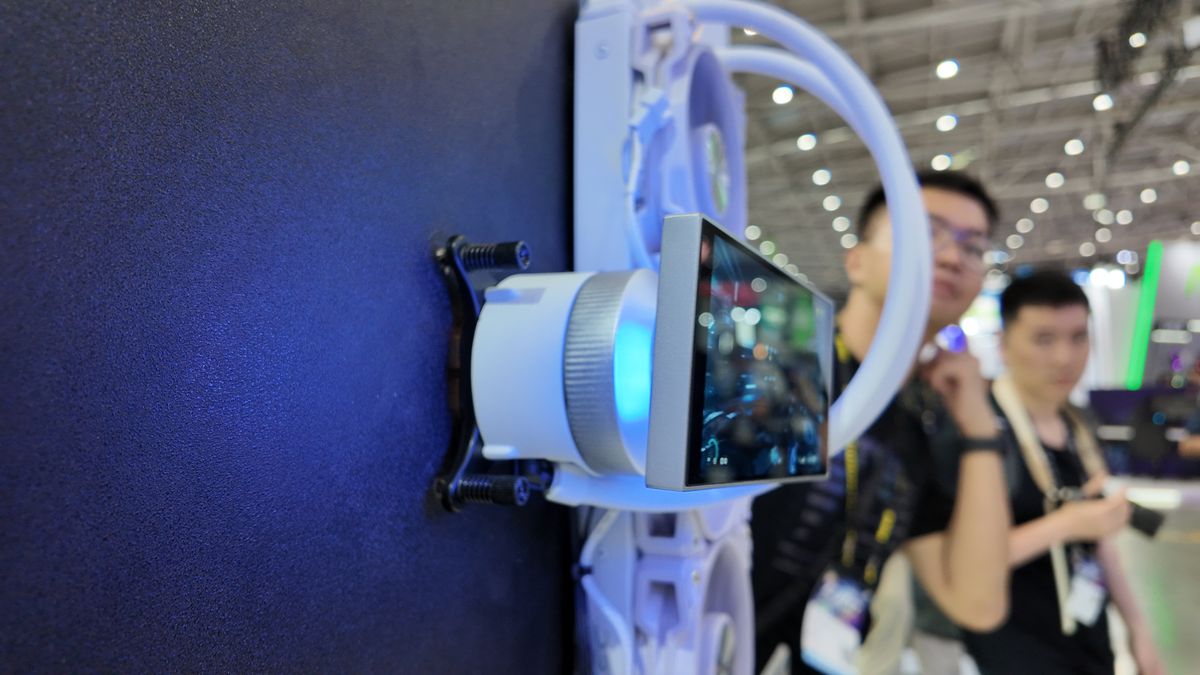

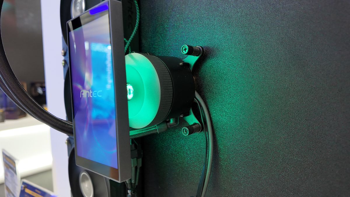

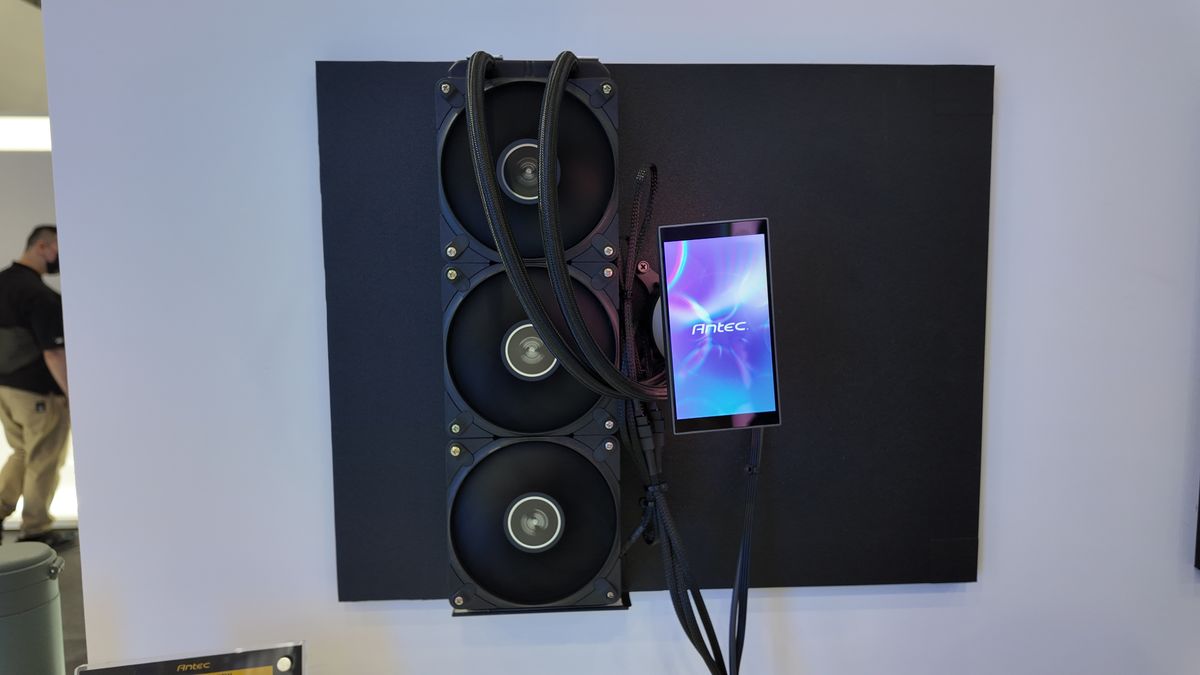

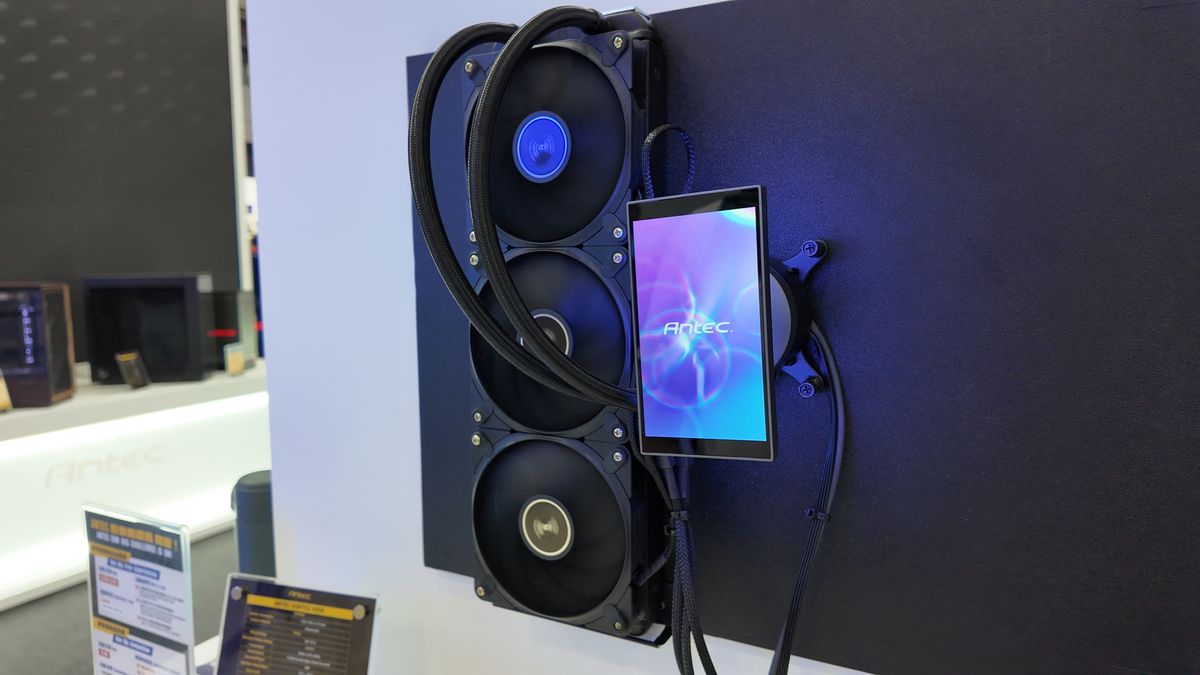

Tôi rất muốn tự mình thử nghiệm tuyên bố không có tiếng ồn này. Tôi đã đi thẳng đến gian hàng của Antec để xem sản phẩm mới Tủ lạnh chạy bằng Ingrid, sản phẩm đầu tiên thuộc loại này. Tuy nhiên, sàn triển lãm Computex không phải là phòng thử nghiệm âm thanh lý tưởng vì nơi đây có hàng nghìn người đang nói chuyện, quay phim và bật nhạc.
Vì vậy, thực ra tôi không nghe thấy gì cả, mặc dù không theo cách quan trọng. Tôi đã thực hiện câu hỏi kinh điển 'có bật không?' thử nghiệm giữ các ống nối máy bơm và bộ tản nhiệt để cảm nhận tiếng vo ve nhẹ nhàng của máy bơm đang hoạt động, và không có tiếng vo ve nào như vậy. Tôi đã hỏi một người ở Antec xem nó có thực sự bật không, và họ cũng không thể xác nhận, nhưng lưu ý rằng đó là một nguyên mẫu, vì vậy có thể không.
Tôi áp tai vào máy bơm và không có gì, không có gì, nhưng nó thực sự ồn ào trên sàn triển lãm đông đúc nhất mà tôi từng thấy trong nhiều năm. Vì vậy, bài kiểm tra ngẫu hứng của tôi đã thất bại, nhưng tôi thực sự cần phải cách ly thứ này khỏi tiếng ồn để có thể đưa ra tuyên bố của Asetek để kiếm tiền.
