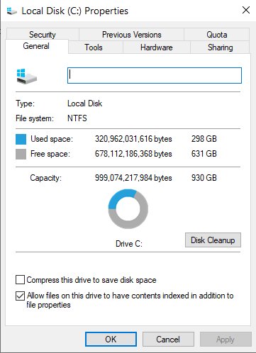

Tôi luôn nhận thấy khi kiểm tra Thuộc tính của ổ cứng, một phần Dung lượng trống và Dung lượng đã sử dụng bị thiếu nhưng không bao giờ lớn.
Tuy nhiên, gần đây tôi thấy Dung lượng trống của mình dường như bị thiếu khoảng 50 GB.
Dung lượng đã sử dụng bị thiếu khoảng 20 GB.
Nguyên nhân nào gây ra điều này?
Để rõ ràng hơn, tôi đã đính kèm một hình ảnh hiển thị số trên dòng Dung lượng trống và Dung lượng đã sử dụng cùng với sự khác biệt giữa chúng.
298 + 631 = 929.
Với lỗi làm tròn, kết quả này gần đúng với 931.
Với ổ đĩa 1Tb, Windows báo cáo là 931GB. Luôn luôn như vậy.
Tôi không thấy thiếu gì cả.
