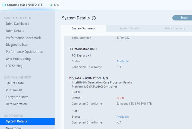

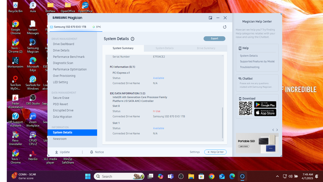

đây là ảnh chụp màn hình
Tôi biết trước đây tôi đã có thể làm điều này nhưng có lẽ tôi đã không sử dụng wizard?
Đây là những gì tôi thấy trong wizard
Ổ đĩa ngoài (di động) được định dạng sẵn, còn ổ đĩa trong thì không. Nếu bạn đang chờ máy tính tự động định dạng ổ đĩa mới thì bạn sẽ phải đợi mãi vì điều đó sẽ không xảy ra. Ổ đĩa trong mới phải được định dạng thủ công (kể cả khi kết nối với hộp đựng USB). Nhưng bạn không cần phải định dạng ổ đĩa để tạo bản sao (phần mềm sao chép sẽ định dạng ổ đĩa đó dù sao đi nữa).
Tuy nhiên, sao chép ổ đĩa không phải là cách tốt nhất để sao lưu. Như một người khác đã đề xuất, bạn nên tạo một hình ảnh. Ngay cả Windows cũng có một công cụ sao lưu hình ảnh tích hợp có thể chạy định kỳ để hình ảnh của bạn luôn được cập nhật (của tôi được thực hiện một lần một tuần vào ổ đĩa ngoài).
