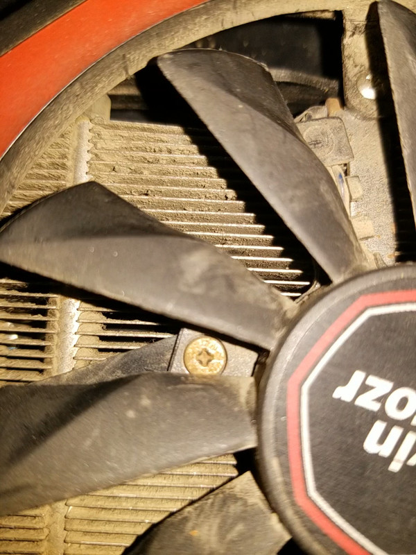

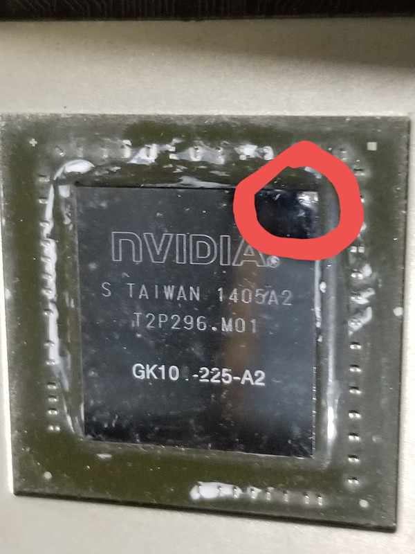

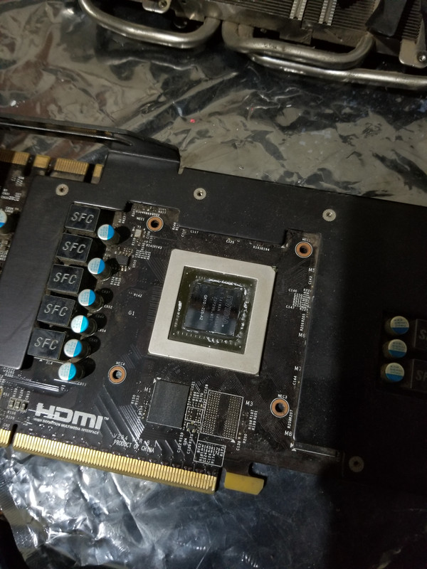

Sử dụng quạt GTX 760 11 năm tuổi, quạt ngừng hoạt động cách đây vài tháng, mở ra thì thấy con chip bị sứt, không biết tại sao, vì quạt không hoạt động nên nhiệt độ luôn trên 100 độ khi xem phim. Tôi có nên mở lại và tốn 10$ để mua quạt thay thế không? Bạn có biết quạt sẽ hoạt động được bao lâu ở nhiệt độ trên 100 độ không? và trên thang điểm 10, GPU bị hư hỏng nặng đến mức nào

Nhiệt độ đó vượt xa nhiệt độ giới hạn nhiệt. Nếu GPU còn sống, bạn chỉ đang nấu GPU đến chết.
Tôi sẽ cho GPU của bạn nghỉ hưu trước khi nó gây ra thêm thiệt hại nào nữa và để GPU ở mức 100% và nhiệt độ thực sự cao mà không có quạt, chip đắt tiền và những thứ tương tự vẫn chưa tan chảy. Thực sự sẽ ngừng sử dụng GPU hoặc cố gắng tìm cách sửa nó.

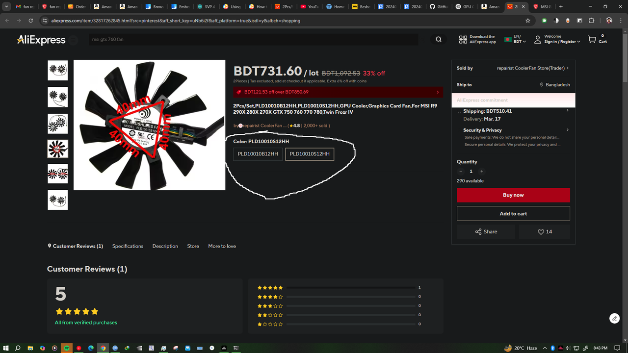

sửa- tôi đã tìm thấy một số quạt

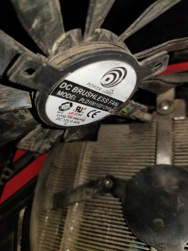

khi tôi mở, vệ sinh và dán lại keo tản nhiệt, tôi không chụp bất kỳ bức ảnh nào về model quạt nên bây giờ tôi không thực sự biết card là model nào đang sử dụng, vì việc mở card có vẻ rất nguy hiểm với tôi lúc này vì không có quạt nào hoạt động và chip đã bị hỏng. Bạn có ý tưởng nào không nếu model quạt quan trọng đến vậy? Vì cả hai đều là quạt 4 chân thông thường

Theo hình ảnh thì trông giống card MSI? Nếu vậy thì:

Theo hình ảnh thì trông giống card MSI? Nếu vậy thì :

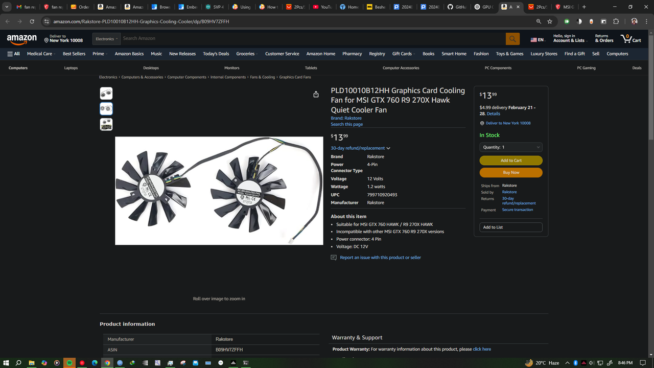

mở quạt ra và lấy số hiệu model
có sự khác biệt nào giữa hai mô hình này không
https://www.amazon.com/PLD10010B12H...hh+, công nghiệp, 535&sr=1-28&xpid=LiEN9I2m6w4Wz
https://www.amazon.com/PLD10010S12H...hh+,industrial,535&sr=1-29&xpid=LiEN9I2m6w4Wz
có vẻ giống hệt nhau và người bán cũng đề cập rằng nó tương thích với gtx 760 tf, chỉ khác là số hiệu model
PLD10010B12HH
PLD10010S12HH
bạn nghĩ sao khi mua từ một người bán không có xếp hạng?
Bạn có cảm thấy may mắn không?
