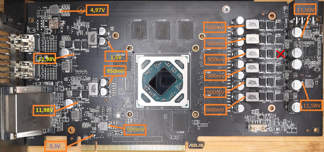

Tôi có một chiếc Asus RX580 Dual (8GB) bị chập mosfet cần thay thế, tôi đã tháo nó ra và nó hoạt động mà không cần nó. Tôi thấy họ nói rằng bạn phải thay thế tất cả các mosfet cùng pha ngay cả khi những cái khác vẫn ổn, câu hỏi của tôi là tại sao lại cần phải thay thế? Cái này có 3 mosfet cho mỗi pha và mosfet ở chế độ cắt đã được thay đổi trước đó.
Câu trả lời, theo nghĩa đen, là kết quả đầu tiên trên google.
Khi nhiều MOSFET được sử dụng trong cùng một pha của mạch (thường được mắc song song để xử lý dòng điện cao hơn), lý tưởng nhất là chúng nên được thay thế cùng nhau vì ngay cả những thay đổi nhỏ trong điện trở bên trong của chúng ("điện trở trên", RDS(on)) cũng có thể dẫn đến việc chia dòng điện không đều, khiến một MOSFET phải dẫn dòng điện lớn hơn đáng kể so với các MOSFET khác, có khả năng làm MOSFET quá nhiệt và gây ra hỏng hóc sớm; việc thay thế tất cả MOSFET trong cùng một pha sẽ đảm bảo hiệu suất nhất quán và ngăn ngừa sự mất cân bằng này.
Và bây giờ, có lẽ bạn đã hiểu tại sao MOSFET đó hỏng sớm và MOSFET tiếp theo cũng có khả năng như vậy.
Tôi đã tìm kiếm trên Google nhưng không tìm thấy gì, tôi không biết nên dùng thuật ngữ nào để tìm kiếm.
Trong trường hợp này, mosfet bị lỗi là mosfet nối tiếp với hai mosfet kia và có giá trị khác với hai mosfet kia, mặc dù chúng vẫn ở cùng pha.
Nếu vấn đề là điện trở bên trong, thì chúng có phải là mosfet cùng lô không? Còn mosfet được bán trên eBay thì sao? Tôi thậm chí không thể đảm bảo rằng chúng là mosfet mới.
Không biết. Phần lớn chúng ta không sửa bo mạch chủ hoặc card đồ họa. Về cơ bản, đây là những vật dụng thay thế trong hầu hết các trường hợp, đối với hầu hết mọi người, khi chúng hỏng. Tôi đã thay thế một số mosfet và tụ điện trên một số bo mạch nguồn cho TV nhưng việc đó ít phức tạp hơn nhiều.
Tôi đã tìm kiếm trên Google nhưng không tìm thấy thông tin gì, tôi không biết nên dùng thuật ngữ nào để tìm kiếm.
Trong trường hợp này, mosfet bị lỗi là mosfet mắc nối tiếp với hai mosfet kia và có giá trị khác với hai mosfet kia, mặc dù chúng vẫn cùng pha.
Nếu vấn đề là điện trở bên trong, thì chúng có phải là mosfet cùng một lô không? Còn các mosfet được bán trên eBay thì sao? Tôi thậm chí không thể đảm bảo rằng chúng là mới.
phần lớn các sửa chữa loại công việc này được thực hiện bằng các bộ phận được tặng. Vì vậy, nếu tất cả chúng phải được thay thế thì rất có thể sẽ phải thay thế bằng một thẻ còn nguyên vẹn tất cả các bộ phận đó. Nếu không, nhà sản xuất sẽ là nơi tiếp theo cần tìm đến.
