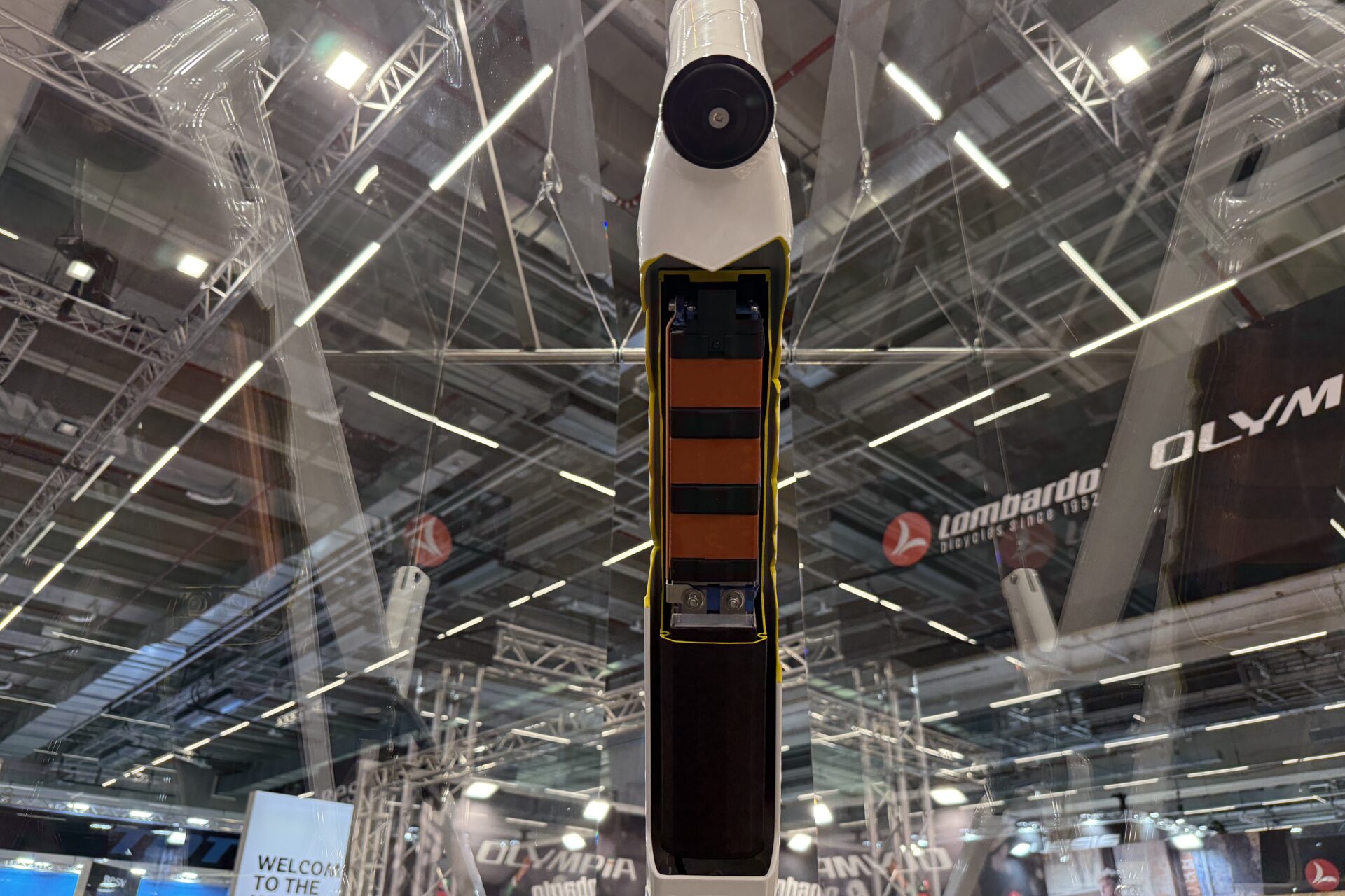

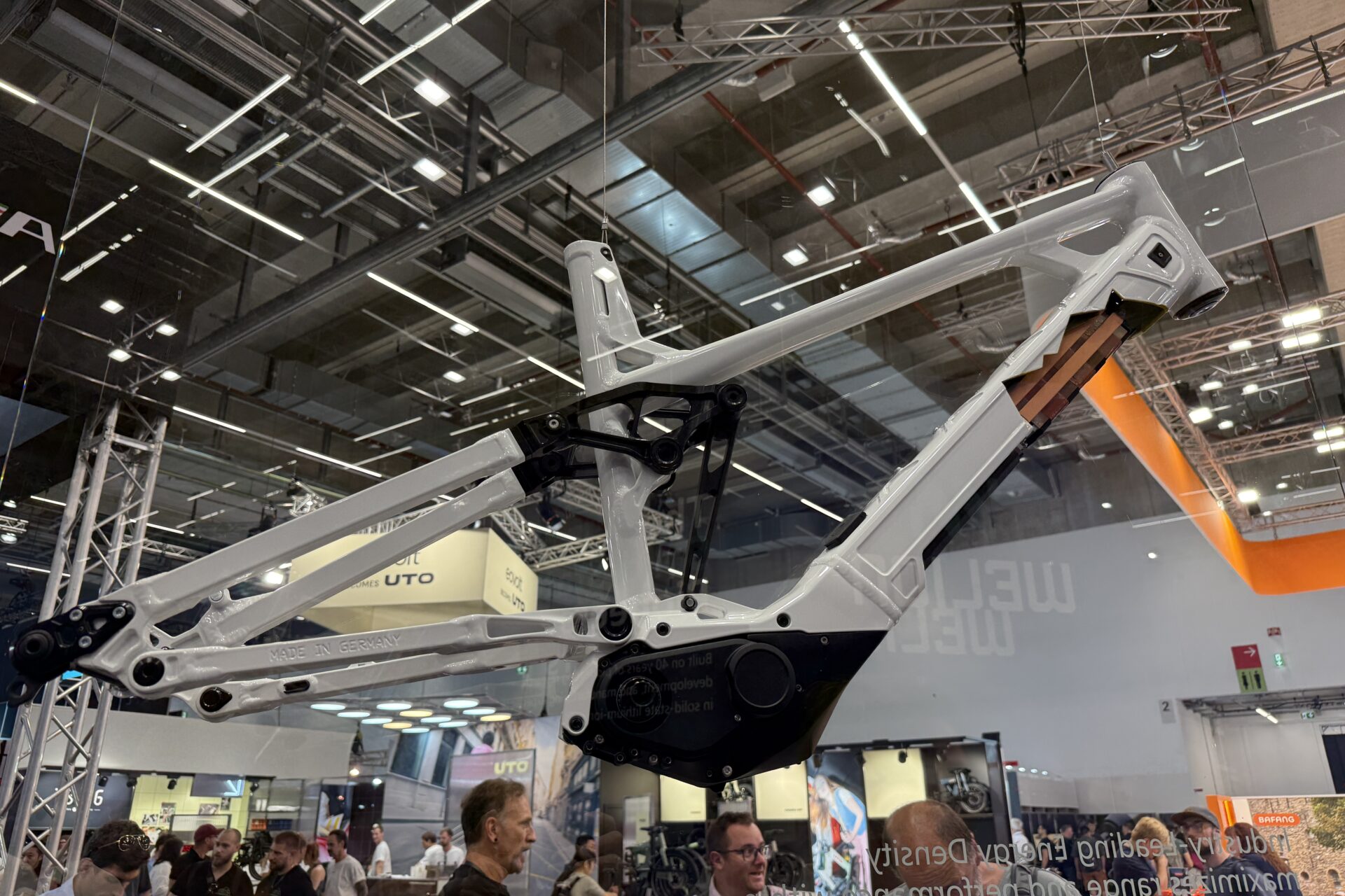

Bộ phận Châu Âu của Welion đã quyết định tiến xa hơn nữa và năm nay là sự ra mắt của một mẫu pin thể rắn được thiết kế cho xe đạp điện. Pin của Welion hiện bao gồm mười mô-đun 89 Wh, nhưng công ty đã tận dụng sự kiện này để giới thiệu một mô-đun 128 Wh mới, SHP320-35. Nhưng đó không phải là tất cả; với mật độ năng lượng là 360 Wh/kg và mật độ thể tích lên đến 800 Wh/L, thiết bị này hứa hẹn sẽ cực kỳ hiệu quả.
