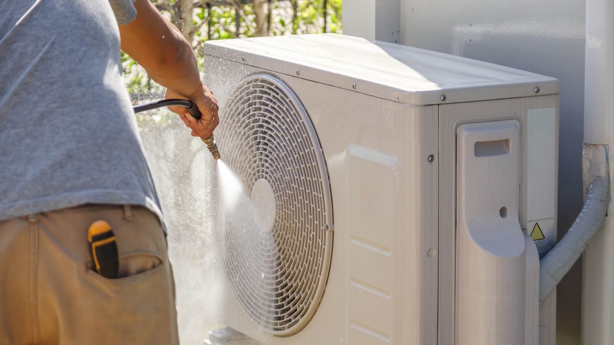

“Trong hầu hết các trường hợp, vấn đề là do bộ lọc hoặc cuộn dây bị tắc, bạn có thể tự sửa trong vài phút”, Justin Cornforth, chủ sở hữu kiêm giám đốc điều hành tại Ace Home Co khuyên.
“Cuộn dây bị tắc có thể ngăn máy lạnh thổi ra luồng không khí lạnh nhưng khá dễ để sửa chữa. Chỉ cần tắt nguồn điện của thiết bị và rửa sạch cuộn dây ngoài bằng vòi nước từ trong ra ngoài. Không cần chà rửa hoặc chất tẩy rửa đặc biệt, chỉ cần nước sạch là có thể rửa sạch bụi bẩn khá tốt.”

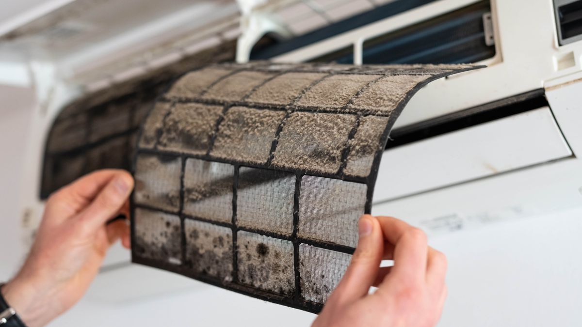

Tương tự như vậy, các bộ lọc bẩn hoặc bị tắc phải hoạt động gấp đôi trong đợt nắng nóng, điều này thường dẫn đến việc không hoạt động hiệu quả hơn hoặc tệ hơn là hỏng.
“Khi bị tắc, luồng không khí bị hạn chế và AC của bạn sẽ khó thực hiện chức năng của mình,” Glenn Wiseman, Giám đốc tại Top Hat Home Comfort Services cho biết thêm.
”Thay bộ lọc sau mỗi 1–3 tháng, giữ cho bộ phận ngoài trời không có mảnh vụn và kiểm tra bảo dưỡng chuyên nghiệp một lần một năm có thể ngăn ngừa được nhiều sự cố chúng ta thấy trong các cuộc gọi khẩn cấp.”

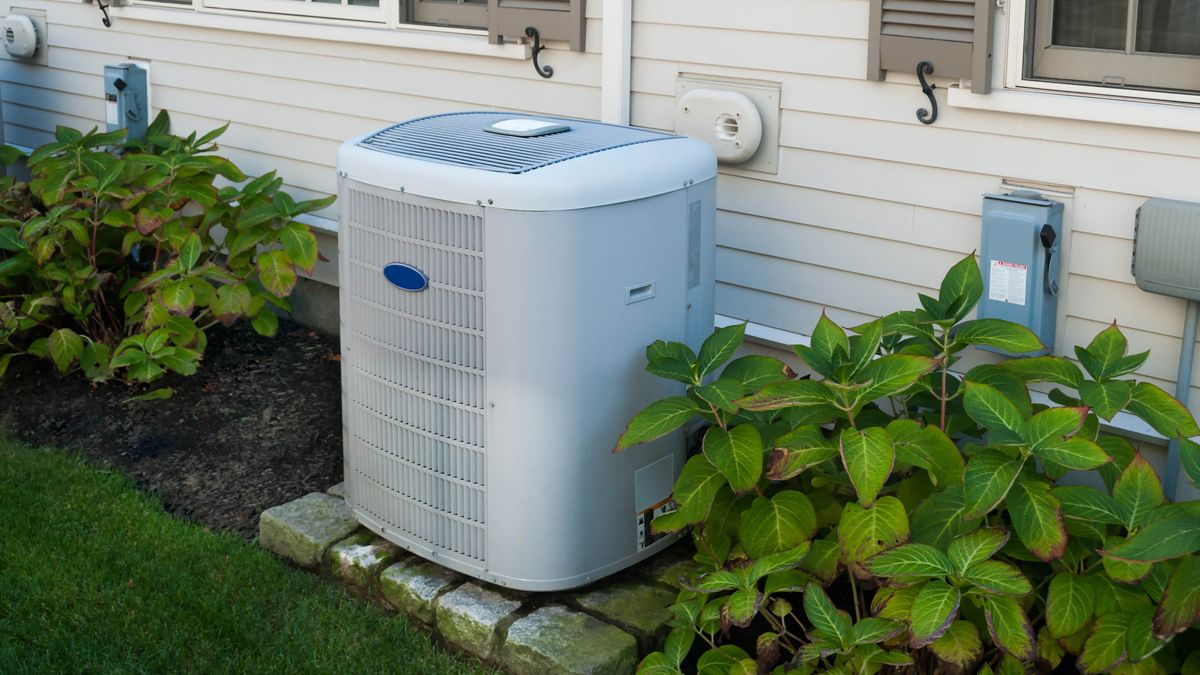

Điều quan trọng là phải giữ cho bộ ngưng tụ ngoài trời của bạn sạch các mảnh vụn và bụi bẩn để đảm bảo nó không bị tắc nghẽn và hoạt động hiệu quả.
"Thỉnh thoảng, hãy xịt nước vào bộ phận bên ngoài để thổi sạch lá và bụi bẩn", Cornforth khuyên. Ngoài ra, hãy lên lịch kiểm tra chuyên nghiệp một lần một năm, tốt nhất là trước khi bắt đầu mùa làm mát.”
Để vệ sinh dàn nóng kỹ lưỡng, bạn có thể sử dụng dung dịch vệ sinh đặc biệt có thể mua tại cửa hàng phần cứng địa phương hoặc trực tuyến. Dung dịch này có tác dụng dễ dàng nhấc và loại bỏ bụi bẩn bám dính. Chỉ cần luôn sử dụng cẩn thận và tránh xa trẻ em và vật nuôi.
