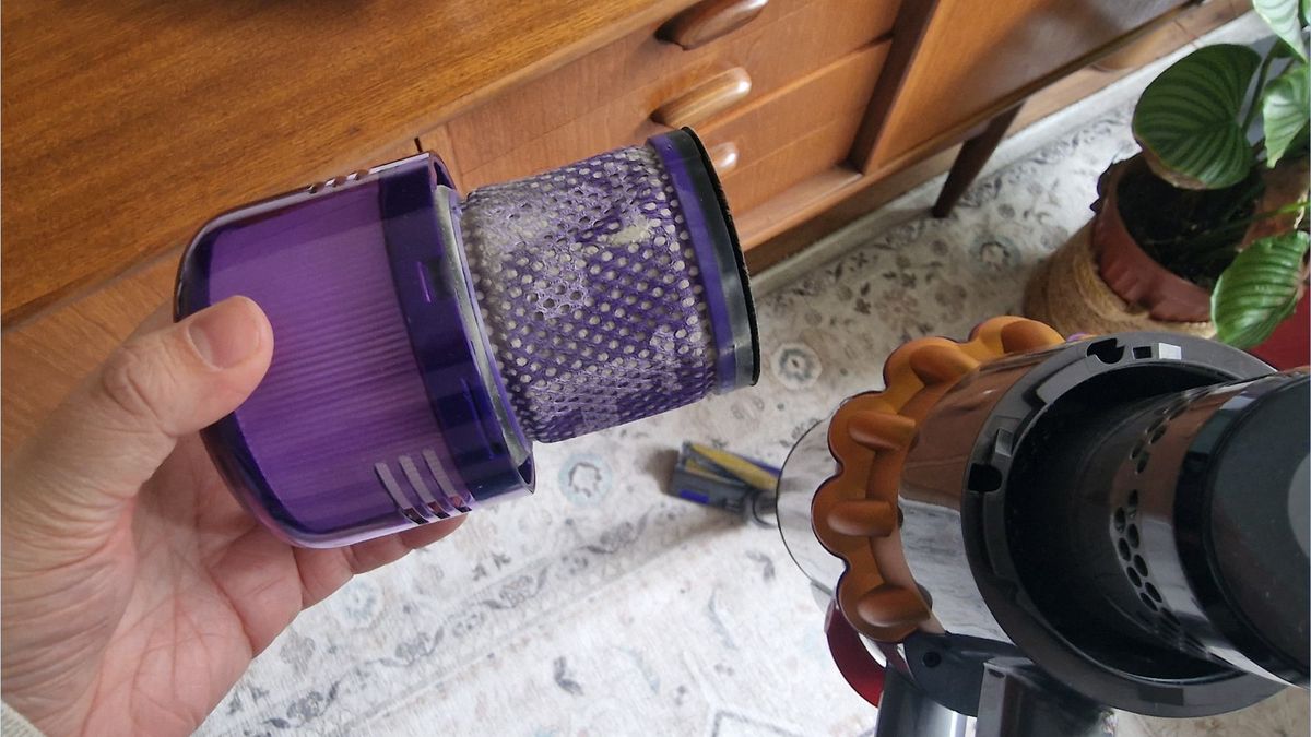

Trước tiên, hãy kiểm tra xem ống hoặc bộ lọc có bị tắc do bụi bẩn tích tụ không. Khi bộ lọc của bạn tích tụ nhiều bụi hơn, điều này sẽ hạn chế luồng không khí, từ đó làm giảm lực hút.
Nếu bộ lọc bị tắc, bạn sẽ cần rửa hoặc loại bỏ bụi bẩn bằng bàn chải (không bao giờ rửa bộ lọc HEPA bằng nước) hoặc thay bộ lọc mới.

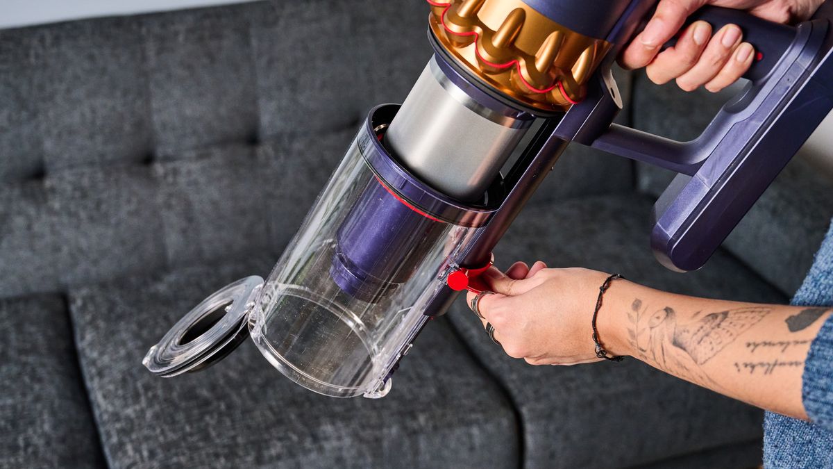

Một lý do khác khiến bạn có thể mất lực hút là nếu bình chứa đầy. Tương tự như vậy, quá nhiều bụi bẩn và mảnh vụn làm đầy bình chứa đến tận miệng có thể hạn chế luồng không khí và làm giảm lực hút.
Nguyên tắc chung là luôn đổ hết bình chứa trước khi bình đầy một nửa. Hoặc tốt hơn nữa, hãy đổ hết bình chứa sau mỗi lần sử dụng. Điều này sẽ cải thiện lực hút và hiệu suất tổng thể.

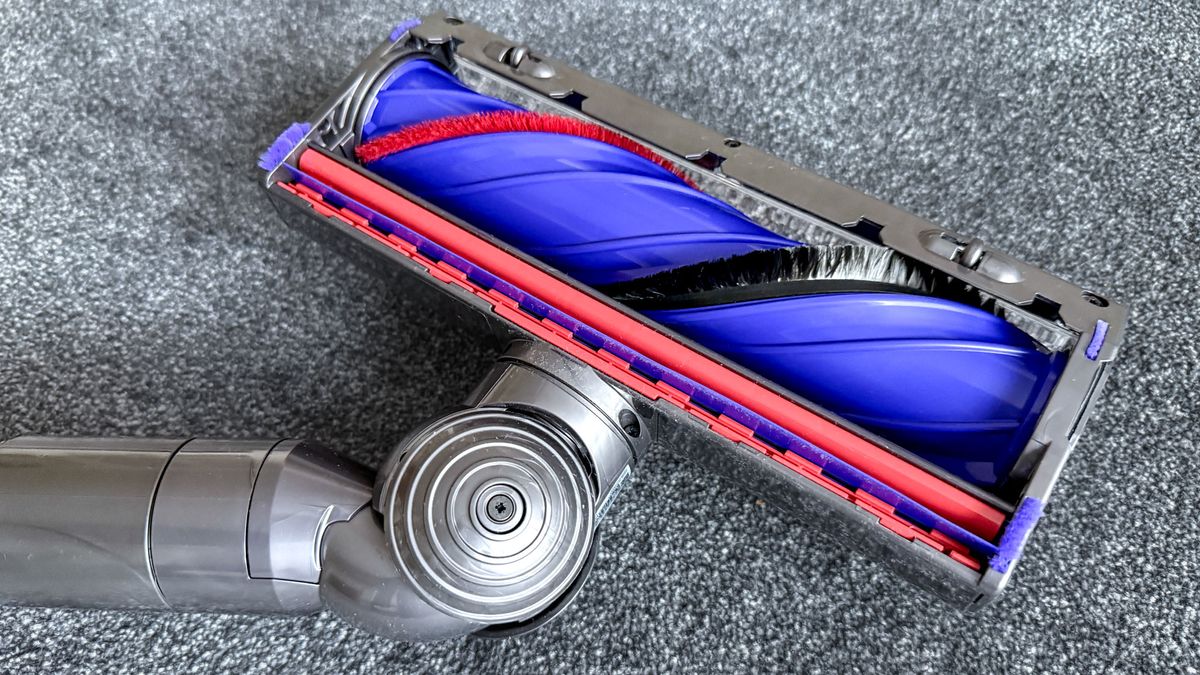

Nếu bạn đã kiểm tra xem có bụi bẩn tích tụ không và bộ lọc của bạn sạch sẽ, nhưng bạn vẫn thấy bụi bẩn và mảnh vụn còn sót lại trên sàn cứng hoặc thảm sau khi vệ sinh, thì bạn cần kiểm tra xem thanh chổi Dyson của bạn có thực sự quay không.
Nếu bạn thấy nó dừng lại khi bật nguồn, điều này có nghĩa là mảnh vụn hoặc tóc cứng đầu đã quấn quanh chổi, ngăn không cho nó quay. May mắn thay, đây là cách khắc phục dễ dàng.
Chỉ cần sử dụng kéo hoặc dụng cụ sắc để cẩn thận kéo những sợi tóc rối hoặc mảnh vụn trên thanh chổi để loại bỏ. Hoặc nếu bạn gặp tình trạng tắc nghẽn nghiêm trọng hơn, bạn có thể tháo thanh chổi ra khỏi vỏ để bảo trì nhanh chóng.

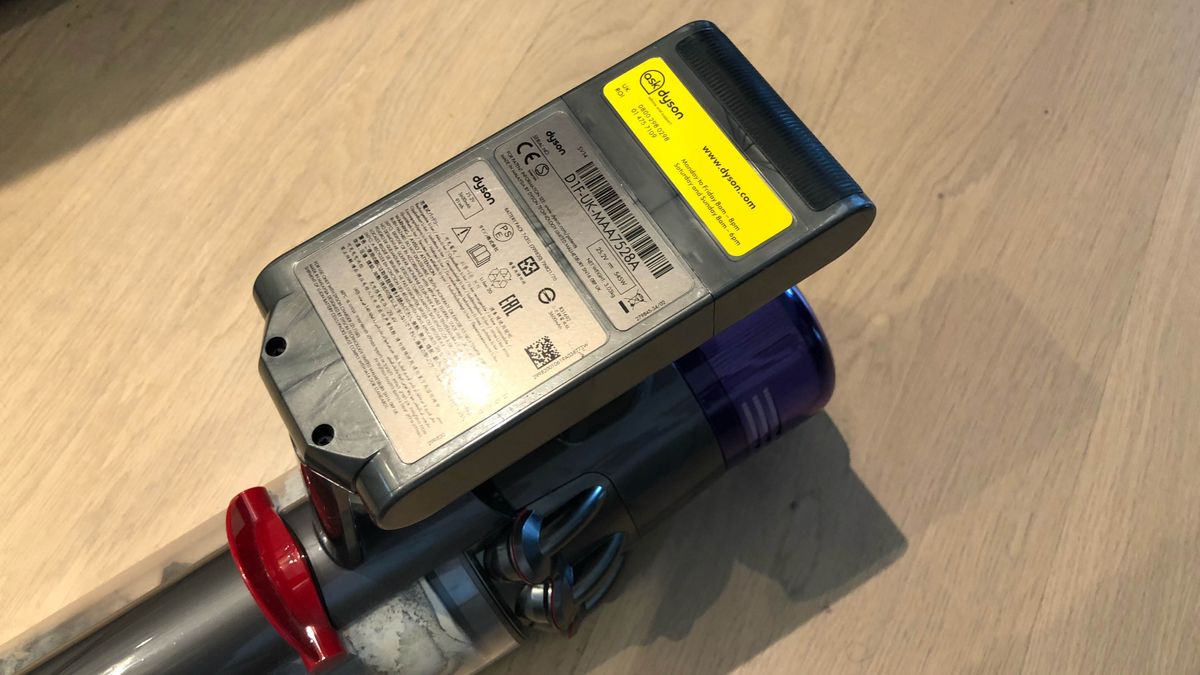

Máy hút bụi Dyson nổi tiếng với thời lượng pin vượt trội, một số mẫu máy có thời gian chạy lên đến 60 phút. Tuy nhiên, nếu nó không còn bền như trước nữa, thì có thể pin của bạn bị lỗi hoặc hỏng.
Tất nhiên, tất cả những điều này sẽ phụ thuộc vào chế độ năng lượng mà bạn đang sử dụng (Boost sẽ làm pin cạn nhanh hơn), trong khi việc tuân thủ chế độ Eco có thể kéo dài tuổi thọ pin. Tuy nhiên, nếu bạn nghi ngờ pin bị lỗi hoặc hỏng, bạn chỉ cần mua pin thay thế cho mẫu Dyson cụ thể của mình.
