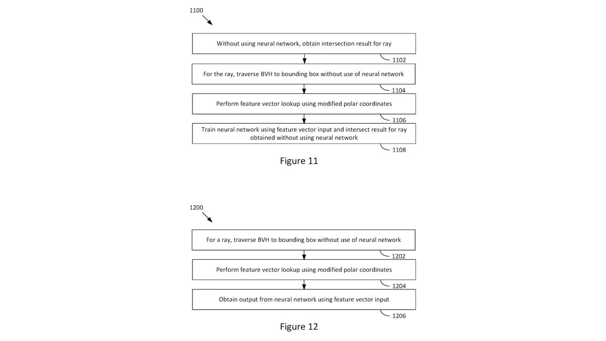

Dưới cái tên không mấy may mắn là 'Đơn xin cấp bằng sáng chế của Hoa Kỳ 20250005842', AMD đã nộp đơn xin cấp bằng sáng chế cho công nghệ dò tia dựa trên mạng nơ-ron vào tháng 6 năm 2023, với con dấu cao su chấp thuận được đóng vào tháng 1 năm nay. Tài liệu này được phát hiện bởi một người dùng diễn đàn Anandtech (qua DSOGaming và Reddit) cùng với một loạt các bằng sáng chế khác, bao gồm các thủ tục như duyệt BVH (phân cấp khối lượng giới hạn) dựa trên các mục công việc và nén hình học mất dữ liệu BVH.
Tuy nhiên, bằng sáng chế mạng nơ-ron thu hút sự chú ý của tôi nhiều nhất, một phần là vì thời điểm nó được đệ trình để phê duyệt và một phần là vì thủ tục này chắc chắn yêu cầu sử dụng các vectơ hợp tác—một phần mở rộng mới được công bố cho Direct3D và Vulkan, cho phép các đơn vị đổ bóng truy cập trực tiếp vào các đơn vị ma trận hoặc tenxơ để xử lý các mạng nơ-ron nhỏ.
Thực tế, quy trình này xác định xem một tia được theo dõi từ máy ảnh trong một cảnh 3D có bị che khuất bởi một vật thể mà nó giao nhau hay không. Nó bắt đầu như một phép duyệt BVH, xử lý hình học của cảnh, kiểm tra xem có bất kỳ tương tác nào giữa tia và hộp không. Khi có kết quả dương, quy trình sau đó "thực hiện tra cứu vectơ đặc trưng bằng cách sử dụng tọa độ cực đã sửa đổi". Vectơ đặc trưng là một thứ học máy; danh sách số các thuộc tính của đối tượng hoặc hoạt động đang được kiểm tra.
Sau đó, các đơn vị đổ bóng chạy một mạng nơ-ron nhỏ, với các vectơ đặc trưng làm đầu vào và quyết định có/không về tia bị che khuất làm đầu ra.
