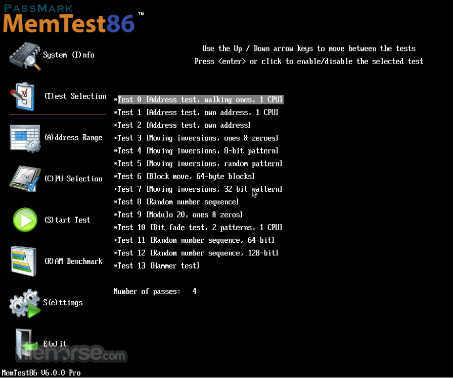

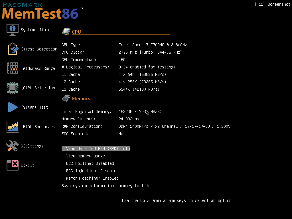

MEMTEST86: 4 lần chạy. mất 2,5 giờ.
Thực ra tôi không tin điều đó.
Kiểm tra 1 lần 8GB cho 1 lần chạy mất khoảng 1 giờ.
Kiểm tra 2 lần 8GB cho 1 lần chạy mất khoảng 2,5 giờ.
Không đời nào, bạn có thể chạy 4 lần trong vòng 2,5 giờ. Vâng, chỉ khả thi khi bạn có 4GB RAM nhưng tôi thấy khó tin.
Vậy, bạn thực sự có bao nhiêu RAM và bạn thực sự đã làm gì? 🤔
Tôi thực sự bắt đầu mất kiểm soát và tôi hy vọng các bạn có thể giúp tôi.
2 tháng sau, và bạn vẫn bám vào chất lượng thấp của mình Hãy im lặng! PSU. Tại sao?
Không đời nào bạn có thể chạy 4 lần trong vòng 2,5 giờ. Vâng, chỉ khả thi khi bạn có 4GB RAM nhưng tôi thấy khó tin.
2 tháng sau, và bạn vẫn bám vào PSU Be Quiet! chất lượng thấp của mình. Tại sao vậy?
đó cũng là điều tôi thấy kỳ lạ. rằng memtest của tôi diễn ra nhanh như vậy. tôi nghĩ đó có thể là thông tin cũ. tôi đã kiểm tra 16GB chắc chắn. tôi cũng đã tìm kiếm trên Google, mất 2x 8GB mất 2,5 giờ nhưng tôi nghĩ có lẽ những gì họ muốn nói là 1 lần kiểm tra. hmnm có lẽ cần xem xét điều gì đó. đối với PSU, tôi đang nghĩ đến việc thay thế nó khi đủ khả năng tài chính. có cách nào đó khiến bài kiểm tra mem bị lỗi không và nếu có thì tôi phải thay đổi những cài đặt hoặc thứ gì để có được memtest86 đầy đủ
có cách nào để kiểm tra mem bị lỗi không và nếu có thì tôi phải thay đổi những thiết lập hoặc thứ gì để có được memtest86 đầy đủ

vừa xem qua tất cả các bài kiểm tra và nó đã vượt qua 13 bài kiểm tra 4 lần khi tôi thực hiện. tôi không biết tại sao nó lại nhanh như vậy. tôi thậm chí đã thử lại một lần nữa cách đây vài ngày và nó lại nhanh như vậy. (khi tôi thử, tôi đã cài đặt lại memtest86 trên USB của mình)
Trong bộ đầy đủ, có 15 bài kiểm tra.
Danh sách đầy đủ tại đây: https://www.memtest86.com/tech_individual-test-descr.html
Kết quả đạt sẽ cho bạn biết phần mềm đã đạt những bài kiểm tra nào. Và khi xem liên kết tôi chia sẻ, bạn có thể tìm ra bài kiểm tra nào trong hai bài bị thiếu.
Trong ảnh chụp màn hình này, Bài kiểm tra 14 (bài kiểm tra DMA) bị thiếu (không biết tại sao), nhưng bạn cần chọn tất cả các bài kiểm tra để chạy đầy đủ (bạn có thể thấy dấu chấm ở phía trước bài kiểm tra đã chọn khi nó được áp dụng);
Liên kết trực tiếp nếu hình ảnh không tải được: https://static.filehorse.com/screenshots/system-tuning/memtest86-screenshot-02.png
tôi sẽ thử khi có thời gian, cảm ơn bạn. tôi sẽ kích hoạt bài kiểm tra thứ 14
