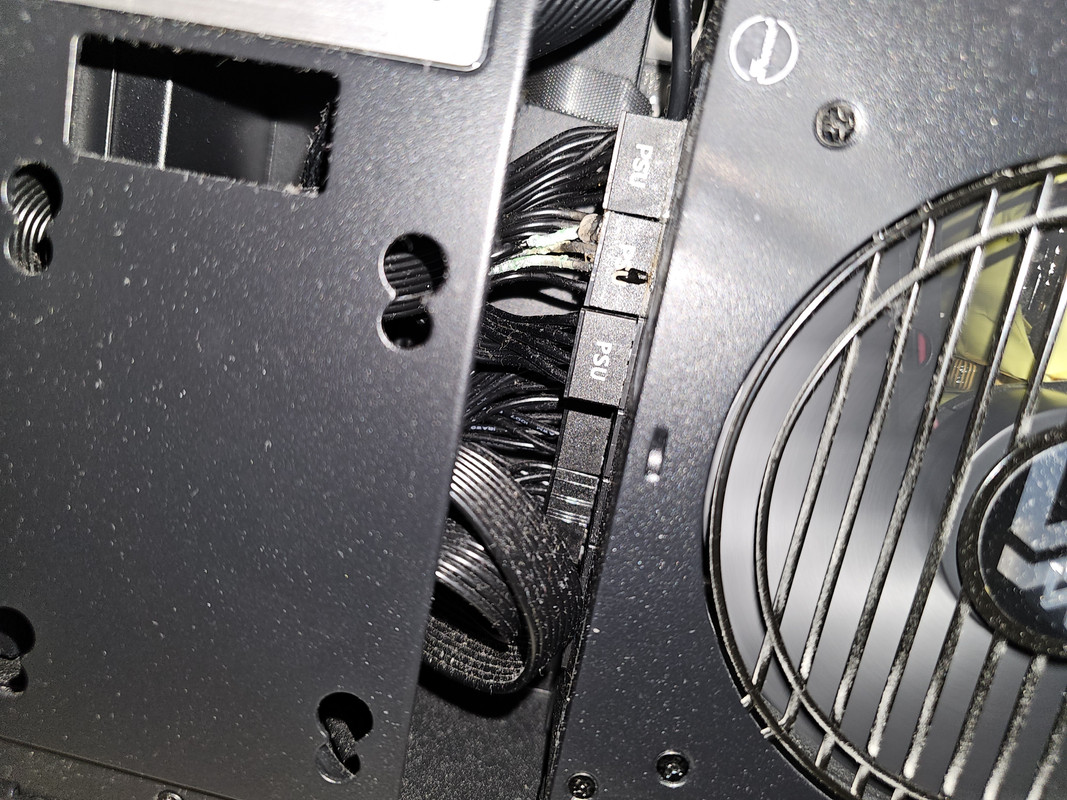

Khoảng 3 tuần trước, tôi có gia đình đến chơi và PC của tôi chạy TW Warhammer 3 ở chế độ nền trong khi tôi thỉnh thoảng kiểm tra nó. Đôi khi tôi cũng làm vậy. Có lúc, chúng tôi cảm thấy có mùi giống như mùi khét. Tôi nghĩ là từ bên ngoài, mùi thịt nướng hay gì đó. Không quá nồng nhưng bạn có thể ngửi thấy.
Sau đó, tôi nhận thấy màn hình của mình chuyển sang màu đen. Tôi đã khởi động lại và khởi chạy lại trò chơi. Vẫn vấn đề đó. Tôi đã chạy một số bài kiểm tra ứng suất trong Adrenaline và GPU của tôi đều không vượt qua được tất cả.
Tôi nghĩ rằng mình chỉ là người kém may mắn và đã gửi nó đi sửa chữa. Trong khi đó, PC của tôi vẫn hoạt động nhờ GPU tích hợp và tôi không gặp vấn đề gì với nó.
Hôm nay, tôi đã nhận được một GPU hoàn toàn mới và đã cài đặt nó. Tôi cũng gặp phải tình huống tương tự. Lúc đầu, mọi thứ có vẻ ổn và tôi đã vượt qua một vài bài kiểm tra ứng suất, nhưng sau đó nó lại bắt đầu xảy ra. Màn hình sẽ chuyển sang màu đen khi GPU đang tải và tôi cần khởi động lại PC. Tôi đã thử cài đặt lại trình điều khiển nhưng không thành công. Tôi cũng nhận thấy rằng trình duyệt internet "Brave" của tôi cũng trở nên cực kỳ chậm.
Tôi không thể xác định được nguyên nhân và tôi đã không thay đổi bất kỳ phần cứng nào trong 6 tháng qua. GPU mới nên nó sẽ ổn. Đồng thời, hệ thống của tôi vẫn hoàn toàn ổn định mà không cần nó.
Bất kỳ sự trợ giúp nào cũng rất được hoan nghênh!

Được rồi bạn, tôi nghĩ bạn có thể đúng đấy.....
Tôi cho rằng trông nó không ổn lắm phải không? Ý tôi là tôi biết câu trả lời, nhưng nó không ổn.
Tôi có cần cái mới không? Điều gì có thể gây ra điều như vậy?

Tôi nghĩ là do cái thằng ngốc của tôi gây ra. 7900XTX có 3 đầu nối nguồn: 2 đầu chính và đầu thứ ba dành cho dân ép xung nếu tôi nhớ không nhầm. Tôi đã kết nối 2 cổng chính với cùng một cáp PSU và đầu thứ ba với một cổng khác, thay vì kết nối hai cáp riêng biệt với hai cổng chính.
Đó là cáp được kết nối với 2 đầu nối nguồn chính bị chảy trong ổ cắm PSU.
Tôi đã kết nối lại và kiểm tra, mọi thứ đều hoạt động tốt. Nhưng dù sao thì tôi cũng sẽ đặt mua một PSU mới.
