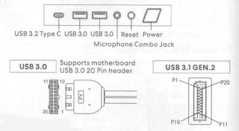

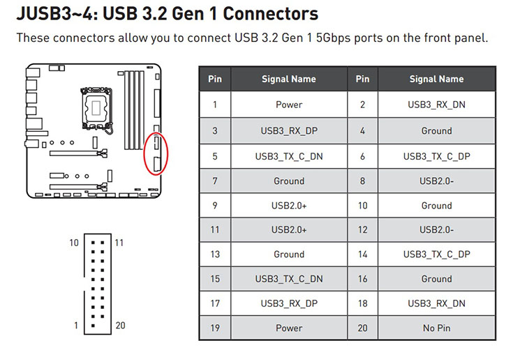

Tôi gặp sự cố USB bất thường. Một trong hai cổng USB 3.0 ở mặt trước của tôi không hoạt động bình thường trong khi cổng còn lại hoạt động bình thường. Cổng không hoạt động bình thường có thể sạc điện thoại của tôi nhưng không thể hiển thị nội dung của ổ USB. Cả hai cổng USB đều được kết nối với một đầu nối duy nhất cắm vào đầu nối USB 3.2 Gen 1 của bo mạch chủ.

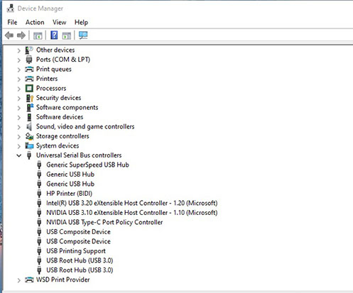

Nghiên cứu trực tuyến của tôi cho thấy đây là sự cố khá phổ biến với vỏ máy Lian Li Lancool 216 nhưng không ai đưa ra giải pháp. Một người dùng cho biết giải pháp liên quan đến một số cài đặt trong BIOS nhưng không thể đưa ra các bước. Trình quản lý thiết bị hiển thị mọi thứ bình thường. Tôi đã cập nhật lên phiên bản BIOS mới nhất và tất cả các cổng USB đều được bật trong BIOS. Bạn có hiểu biết gì về vấn đề này không?

Thông tin về đầu nối bo mạch chủ
Thông tin về mặt trước của vỏ máy:

Rút cáp khỏi đầu cắm USB 3.2 Gen 1 19 chiều trên bo mạch chủ và tìm các chân cắm bị cong hoặc gãy. Các chân cắm có thể bị cong và dẹt, hoặc gãy ra nếu bạn không cắm đầu cáp cẩn thận. Lưu ý: Đầu cắm 19 chiều này chứa hai cổng USB3 riêng biệt (được cách ly)...

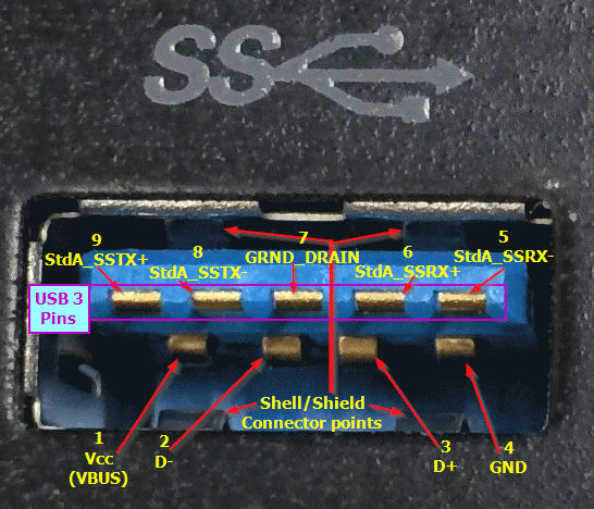

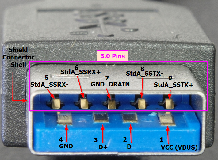

Đây là chế độ xem ổ cắm gắn bảng USB3 Type-A:
Chiếu đèn vào ổ cắm và tìm các điểm tiếp xúc bị cong. Bạn có thể nắn thẳng chúng bằng một cây kim khâu sắc. Tốt nhất là thực hiện khi nguồn điện hoàn toàn ngắt kết nối khỏi PSU ATX để đảm bảo không có +5VSB. Nó chỉ có 5V DC nên hoàn toàn an toàn, nhưng bạn nên tránh làm chập bất kỳ chân cắm nào trong phích cắm hoặc ổ cắm USB, để tránh làm hỏng bo mạch chủ.
Đây là hình ảnh về phích cắm cáp USB3 Type-A. Bốn điểm tiếp xúc phẳng lớn ở mặt trước là "USB2". Năm điểm tiếp xúc nhỏ hơn sâu hơn bên trong là những gì làm cho nó trở thành "USB3".
Nếu bạn có đồng hồ vạn năng, hãy đặt nó ở phạm vi Ohm (tính liên tục) và kiểm tra các kết nối từ bảng điều khiển phía trước ổ cắm thông qua đầu kia của cáp chia. Nếu bạn tìm thấy kết nối mạch hở, bạn không thể làm gì nhiều để sửa dây dẫn, nhưng ít nhất bạn sẽ tìm ra lỗi.

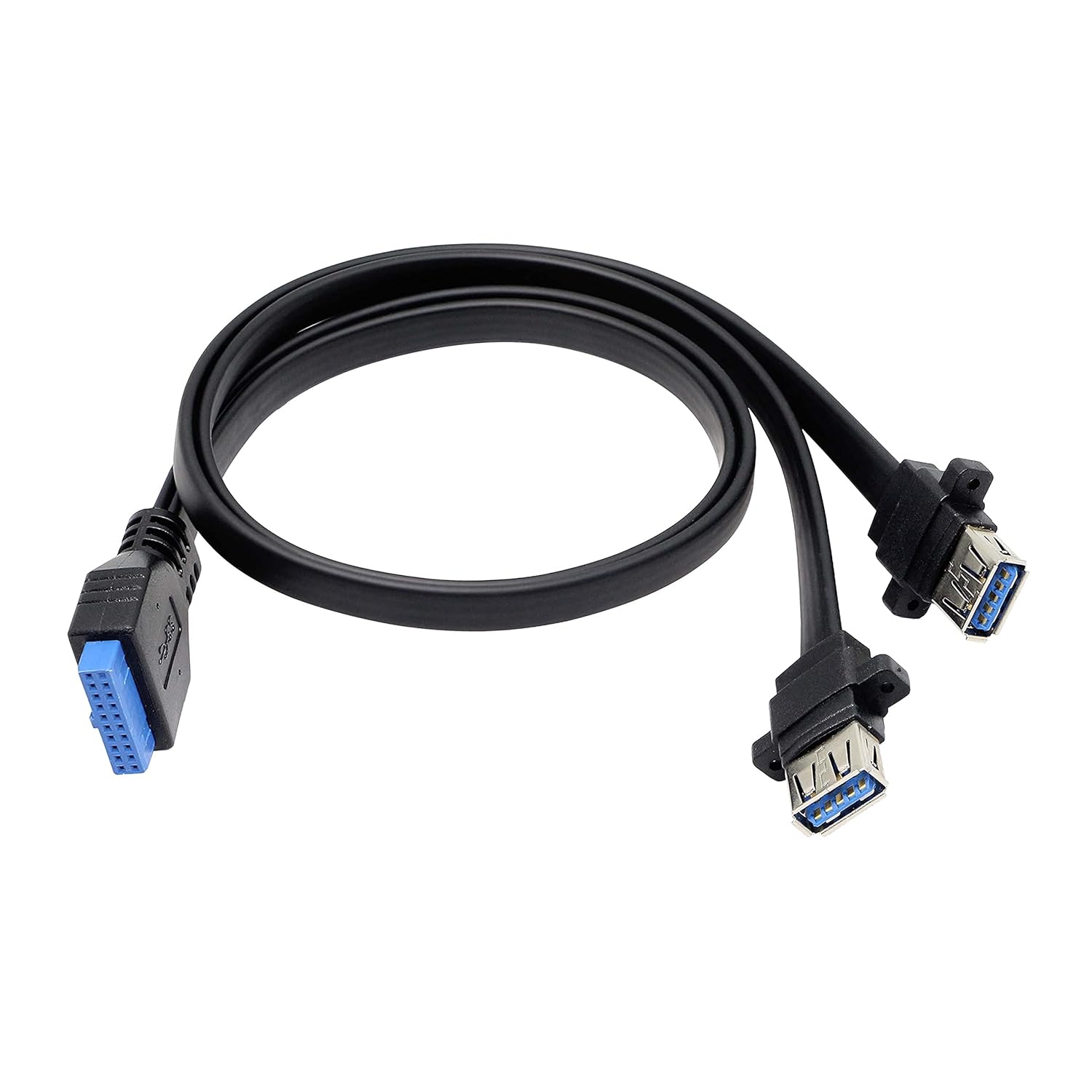

Nếu tất cả các cách trên đều không hiệu quả, hãy mua một sợi cáp mới từ Lian Li hoặc cân nhắc đến thứ gì đó tương tự như thế này nếu bạn có thể làm cho nó vừa vặn (không dễ).
https://www.amazon.com/XMSJSIY-Moth...prefix=usb3+19-way+cable+panel,aps,152&sr=8-1

Cáp Y chắc chắn là một lựa chọn nếu vấn đề là ở cáp.

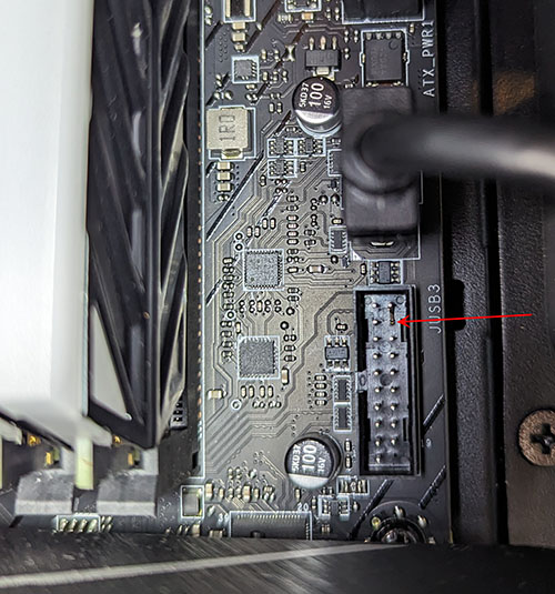

Misgar, bạn nói đúng! Một chân cắm trên ổ cắm bo mạch chủ của tôi dành cho các cổng USB (JUSB3) có vẻ như đã bị gãy. Có lẽ là do tôi vụng về khi cắm đầu nối. Có một đầu cắm USB 3 khác trên MB (JUSB4) nhưng tôi cũng đã làm gãy các chân cắm trên đó.
Được rồi, tôi đoán là tôi phải sống với một trong hai cổng USB-3 có thể sử dụng được. Việc thay thế bo mạch chủ của tôi cho việc này sẽ không xảy ra. Không phải là tôi cần hai cổng hoạt động nhưng sẽ tuyệt hơn nếu dùng trên một chiếc PC mới lắp ráp (thở dài).
Cảm ơn bạn một lần nữa vì đã giúp đỡ. Tôi trân trọng kiến thức và kinh nghiệm của bạn.

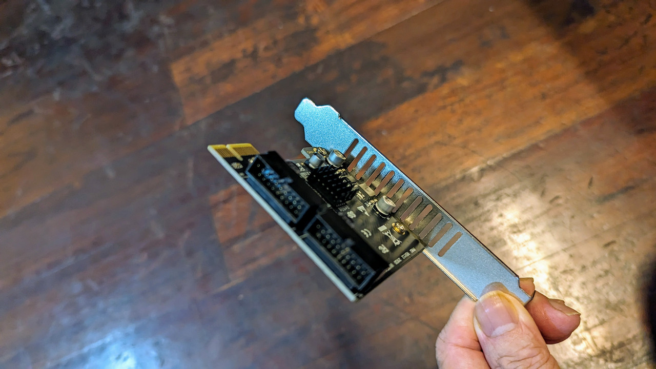

Đối với những ai đã phá hủy các đầu cắm USB3 trên bo mạch chủ hoặc muốn thêm các đầu cắm khác thì có một giải pháp. Bạn có thể cắm một card mở rộng PCIe có 2 đầu cắm USB3 bên trong.
Một chân cắm trên ổ cắm bo mạch chủ của tôi dành cho cổng USB (JUSB3) có vẻ như đã bị gãy. Có lẽ là do tôi đã cắm nhầm đầu nối.
Tham gia câu lạc bộ! Những đầu cắm USB 19 chân và cáp kết nối có vẻ khó cắm vào nhau một cách không cần thiết, đặc biệt là khi bo mạch chủ được chôn sâu bên trong vỏ máy, bạn không thể nhìn thấy những gì mình đang làm và không căn chỉnh mọi thứ cẩn thận.
