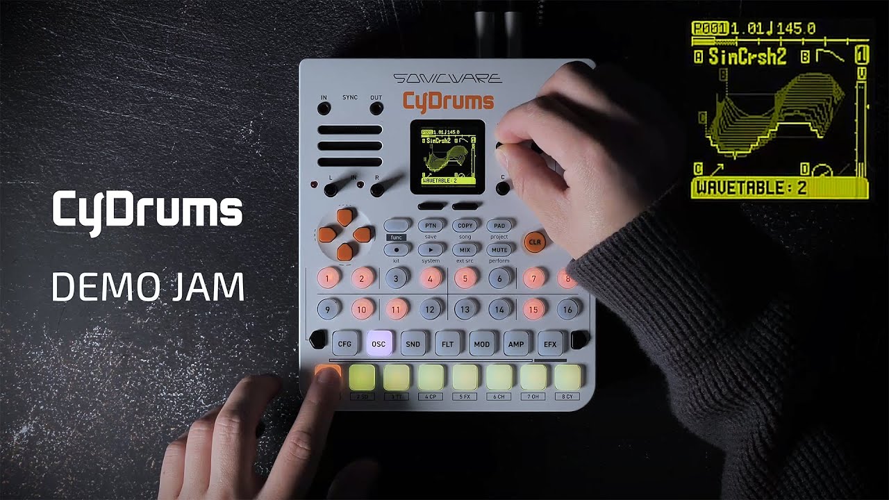

CyDrums là một bộ tổng hợp trống và trình sắp xếp được xây dựng xung quanh một công cụ tổng hợp bảng sóng dao động kép được trang bị 64 bảng sóng độc quyền. Mặc dù có 520 âm thanh cài sẵn và 128 bộ trống, nhưng vẫn có nhiều phạm vi để bạn thiết kế các bản vá của riêng mình.
Bộ tổng hợp này được trang bị 22 "cấu trúc âm thanh" cài sẵn, mỗi cấu trúc hướng đến việc tạo ra một loại âm thanh trống cụ thể. Nhiều loại nhạc cụ thường dùng - trống bass, trống snare, rim shot, tom, chũm chọe, clap, hi-hat mở và hi-hat đóng - cung cấp nhiều biến thể, và cũng có một cấu trúc tổng hợp thông thường, không phải bộ gõ để thêm giai điệu và âm trầm vào nhịp điệu của bạn.
CyDrums có thể được lập trình thông qua bộ sắp xếp 8 rãnh, 128 bước có thể lưu trữ tới 128 mẫu cho mỗi dự án. Dựa trên quy trình làm việc của Lofi-12 XT, bộ sắp xếp có khả năng sắp xếp đa nhịp điệu, ngẫu nhiên và dựa trên xác suất, cùng với khóa tham số theo kiểu Elektron và được trang bị một số chế độ biểu diễn bao gồm VariSpeed, một thiết bị kéo dài thời gian mô phỏng phát lại máy băng.
15 miếng đệm có đèn nền của CyDrums không chỉ có thể được sử dụng để kích hoạt âm thanh mà còn để điều khiển nhiều thông số khác nhau của bộ máy tổng hợp và hiệu ứng thông qua độ nhạy về vận tốc và áp suất, mang đến cho bạn nhiều lựa chọn để biểu diễn trực tiếp đầy cảm xúc.
Mỗi bản nhạc trong tám bản nhạc của CyDrums chạy qua một bộ lọc đa chế độ và một lớp bao amp với các đường cong ADR có thể điều chỉnh và một mô-đun méo tiếng, trước khi được xử lý bởi một bộ máy hiệu ứng toàn diện có 22 hiệu ứng chèn; chorus, flanger, reverb, delay, ring mod, overdrive, bitcrusher, compressor và một bộ mô phỏng tiếng ồn vinyl được kết hợp với năm hiệu ứng chính - bao gồm một bộ nén sidechain và looper - có thể được sử dụng để xử lý toàn bộ các mẫu.
Về phần cứng, CyDrums có chung hệ số hình thức với SmplTrek và Lofi-12 XT, hai sản phẩm Sonicware trước đó. Được trang bị màn hình OLED 1,5", micrô và loa tích hợp (cả hai đều là mono), có thể chạy bằng pin hoặc nguồn điện và nặng khoảng nửa kg.
Về kết nối, bạn có đầu vào và đầu ra âm thanh nổi 1/4", giắc cắm tai nghe 3,5 mm, đầu vào/ra MIDI, USB MIDI và âm thanh, và đầu vào/ra đồng bộ qua giắc cắm mini 3,5 mm. Các cài đặt trước và bảng sóng được lưu trữ trên thẻ SDHC 32GB đi kèm.
Nhìn chung, CyDrums trông giống như một máy đánh trống thực thụ với mức giá này; mặc dù có giá 499 đô la, nhưng hiện tại sản phẩm đang được giảm giá giới thiệu còn 399 đô la.
