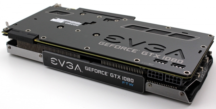

Giúp tôi với, tôi đang đau khổ và thời gian có hạn! Vì vậy, tôi đang cố gắng giúp em trai tôi nâng cấp PC của nó (tôi sẽ có thông số kỹ thuật bên dưới). Tôi đã lắp ráp xong và đây là lần thứ 8 tôi lắp PC; vì một lý do nào đó, chỉ có nó gặp vấn đề. Nếu tôi cắm GPU qua cáp VGA từ nguồn điện, hệ thống sẽ không phản hồi hoặc chỉ có đèn DRAM màu cam sáng liên tục. Để giúp thu hẹp các vấn đề tiềm ẩn, hãy để tôi liệt kê những gì tôi đã thử và nếu tôi bỏ sót bất kỳ điều gì, tôi sẽ cho bạn biết:
  • Đã thử một GPU khác (Tôi chưa thử GPU trước khi lắp cái này nên tôi đã lắp nó vào một trong những bản dựng của mình và xác nhận GPU hoạt động và có lẽ không phải là vấn đề.)
  • Cái SẼ hoạt động là một GPU không có cáp nguồn (Đó là một GPU Radeon cũ không cần nguồn điện từ nguồn điện). Tuy nhiên, mặc dù hệ thống đã bật nhưng vẫn không đăng bài ngay cả sau khi chờ 5-7 phút. Tôi đã kiểm tra một vài diễn đàn về các vấn đề liên quan đến bo mạch chủ của mình và đã thử 1. thử một thanh RAM cho mỗi khe cắm 2. Thay đổi các thanh RAM để kiểm tra xem có thanh nào bị lỗi không.
  • Tôi đã tháo pin CMOS ra trong một phút để đặt lại BIOS
  • Kiểm tra các kết nối bảng I/O phía trước (vỏ máy của tôi đi kèm với tất cả các đầu nối trong một hộp nhựa cố định để dễ lắp vào bo mạch chủ hơn)
  • Kiểm tra để đảm bảo rằng cáp VGA được kết nối đúng cách với nguồn điện và GPU (Cần lưu ý rằng GPU có khe cắm cho hai bộ cáp nguồn. Tôi đã thử cả hai và chỉ cắm đúng khe cắm. Tôi chưa thử sử dụng nhiều cáp nhưng tôi thực sự không nghĩ rằng điều đó sẽ hiệu quả nhưng tôi sẵn sàng chấp nhận ý tưởng này)
Tôi muốn lưu ý rằng nếu tôi không sử dụng GPU yêu cầu cáp nguồn và khiến hệ thống ít nhất phải bật trên, quạt CPU (bộ tản nhiệt AMD Stealth Wraith Prism có vẻ đang quay ở công suất tối đa, mặc dù đó có thể chỉ là chức năng của nó. Tôi đã có một chiếc quạt Noctua trong một thời gian dài nên có thể tôi chỉ nhầm)
Tôi đang ở cuối con đường của mình, nếu ai đó có ý tưởng, XIN hãy gợi ý cho tôi.

GPU: EVGA Geforce GTX 1080 FTW

Điều SẼ hoạt động là một GPU không có cáp nguồn (Đây là GPU Radeon cũ không cần nguồn điện từ bộ nguồn). Tuy nhiên, mặc dù hệ thống sẽ bật, nhưng nó sẽ không đăng ngay cả sau khi chờ 5-7 phút.điều này có nghĩa là nó KHÔNG hoạt động.
GPU có khe cắm cho hai bộ cáp nguồn. Tôi đã thử cả hai và chỉ cắm đúng khe cắm. Tôi chưa thử cắm nhiều loại cáp
khi bạn khẳng định rằng bạn đã "thử cả hai",
ý bạn là bạn đã thử chúng riêng rẽ hay bạn đã cắm cáp nguồn PCIe vào cả hai cùng lúc?
bạn không đề cập đến nhãn hiệu & mẫu của bất kỳ GPU nào mà bạn cho là đang thử nghiệm.
đây là thông tin cần thiết.
công suất cần thiết cho các card nói trên có thể là một yếu tố lớn ở đây.
một số có thể cần cáp PCIe 8 chân riêng, không phải phiên bản nối tiếp với 2 đầu.
Cái nào cần?
Đã kiểm tra để đảm bảo cáp VGA được kết nối đúng cách với bộ nguồn và GPU (Cần lưu ý rằng GPU có khe cắm cho hai bộ cáp nguồn. Tôi đã thử cả hai và chỉ cắm đúng khe cắm. Tôi chưa thử dùng nhiều dây cáp nhưng tôi thực sự không nghĩ rằng điều đó sẽ hiệu quả nhưng tôi sẵn sàng chấp nhận ý tưởng này)
Vui lòng đính kèm hình ảnh về những gì bạn đang cố gắng thực hiện ở đây.
Để liên quan, bạn đã lắp ráp các bộ phận đã sử dụng trên hộp bo mạch chủ rồi thử xem hệ thống có POST được không?
khi bạn tuyên bố rằng bạn đã "thử cả hai".
ý bạn là bạn đã thử chúng riêng biệt hay bạn đã cắm cáp nguồn PCIe vào cả hai cùng lúc?
một số sẽ cần cáp PCIe 8 chân riêng biệt, không phải phiên bản nối tiếp với 2 đầu.

Tôi biết rằng nó không hoạt động, tôi chỉ muốn nói rằng ít nhất hệ thống đã BẬT.
Tôi đã cập nhật GPU mà tôi đang cố gắng để làm cho nó hoạt động (lỗi của tôi), GPU dự phòng của tôi hoạt động và tôi sử dụng cho hệ thống khác của mình là 1070 EVGA GeForce GTX và tôi đã sử dụng nó trong 2 năm nay và mọi thứ vẫn ổn.
Để làm rõ về các khe cắm của GPU, ý tôi là tôi đã cắm cáp nguồn VGA cụ thể của mình có nhiều phích cắm trên một cáp duy nhất và thử cắm cả hai vào, chỉ thử một khe cắm. Tôi đã nói rằng tôi có cáp PCIE dự phòng mà tôi có thể thử.

(Đó là GPU Radeon cũ không cần nguồn điện từ bộ nguồn).
Cái nào cần?
Đã kiểm tra để đảm bảo cáp VGA được kết nối đúng cách với bộ nguồn và GPU (Cần lưu ý rằng GPU có khe cắm cho hai bộ cáp nguồn. Tôi đã thử cả hai và chỉ cắm đúng khe cắm. Tôi chưa thử sử dụng nhiều cáp nhưng tôi thực sự không nghĩ rằng điều đó sẽ hiệu quả nhưng tôi sẵn sàng thực hiện ý tưởng này)
Vui lòng bao gồm hình ảnh về những gì bạn đang cố gắng thực hiện ở đây.
Để liên quan, bạn đã thử nghiệm các bộ phận đã sử dụng trên hộp bo mạch chủ rồi sau đó thử xem hệ thống có POST không?

Thành thật mà nói, cách diễn đạt của tôi về cơ bản phải là đây là một hệ thống hoàn toàn mới. Thứ duy nhất tôi lấy từ PC thế hệ trước (AM3) của anh ấy là bộ lưu trữ và thế là hết, rất xin lỗi về điều đó!
Về GPU, nó chỉ nói là đồ họa AMD Radeon, tôi đã lấy nó ra khỏi một chiếc PC cũ của mẹ tôi và nghĩ rằng nó có thể hữu ích.

Tôi đã nói rằng tôi có thêm cáp PCIE mà tôi có thể thử
và bạn có?
thực tế là GTX 1070 được xác nhận của bạn cũng không hoạt động trong hệ thống này chỉ ra rằng bo mạch chủ hoặc PSU.
tất nhiên điều đó chỉ khi xem xét rằng bộ kết hợp (bo mạch chủ/CPU/RAM) mà bạn mua lại thực sự đang hoạt động.
vào thời điểm này, trước tiên tôi sẽ thử lời khuyên của @Lutfij;
"bảng mạch" hệ thống bằng cách loại bỏ mọi thứ khỏi trường hợp,
đặt bo mạch chủ trên một bề mặt phẳng không dẫn điện như hộp bo mạch chủ,
chỉ kết nối các thành phần cần thiết (PSU, CPU, 1 thanh RAM trong khe A_2 và GPU),
bật nguồn và xem hệ thống có đến màn hình POST và có thể vào BIOS không.
nếu vẫn không có gì;
nếu bạn không có quyền truy cập trực tiếp vào hệ thống tương tự để cho phép kiểm tra từng thành phần một,
khi đó tôi sẽ liên hệ với một cửa hàng máy tính địa phương và yêu cầu họ chạy chẩn đoán trên từng thành phần.

Vì vậy, tôi đã thực hiện cập nhật BIOS, khá đáng sợ nhưng than ôi, không có gì cả. Tôi không thể tìm ra cách đưa ảnh lên đây từ điện thoại của mình nên đây là hình ảnh tôi lấy từ hình ảnh của google cho thấy hai khe cắm mà tôi đã thử. Tôi có thể thử và tìm hình ảnh của dây cáp.
và bạn có?
thực tế là GTX 1070 đã xác nhận hoạt động của bạn cũng không hoạt động trong hệ thống này chỉ ra rằng bo mạch chủ hoặc PSU.
tất nhiên điều đó chỉ xét đến việc bộ kết hợp (bo mạch chủ/CPU/RAM) mà bạn mua lại thực sự hoạt động bình thường.
"làm mạch" hệ thống bằng cách tháo mọi thứ ra khỏi vỏ máy,
đặt bo mạch chủ trên một bề mặt phẳng không dẫn điện như bo mạch chủ hộp,
chỉ kết nối các thành phần cần thiết (PSU, CPU, 1 thanh RAM trong khe A_2, & GPU),
tôi chưa làm vậy nhưng tại thời điểm này tôi cũng có thể thử. chúng chỉ không được dán nhãn VGA, nhưng tôi sẽ thử vào ngày mai. Chúng được dán nhãn pcie nên tôi tin là nó sẽ hoạt động. tôi sẽ thử lắp ráp vào ngày mai và báo lại
