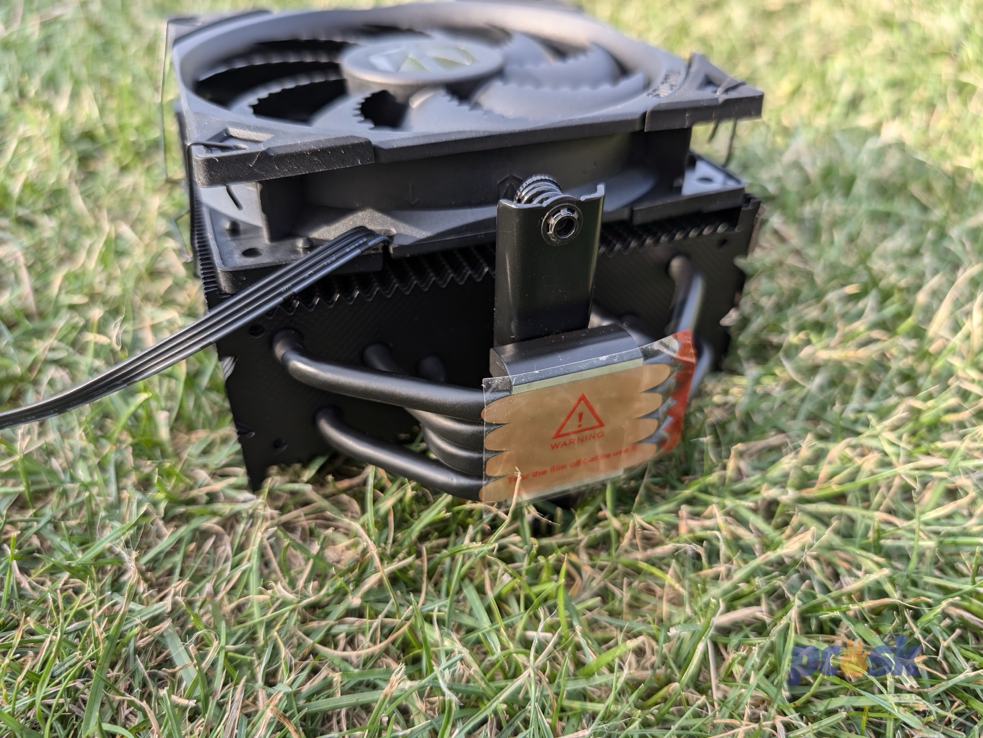

Cài lại bộ làm mát CPU.
Kiểm tra lại xem lớp màng bảo vệ bằng nhựa đã được gỡ bỏ chưa.
