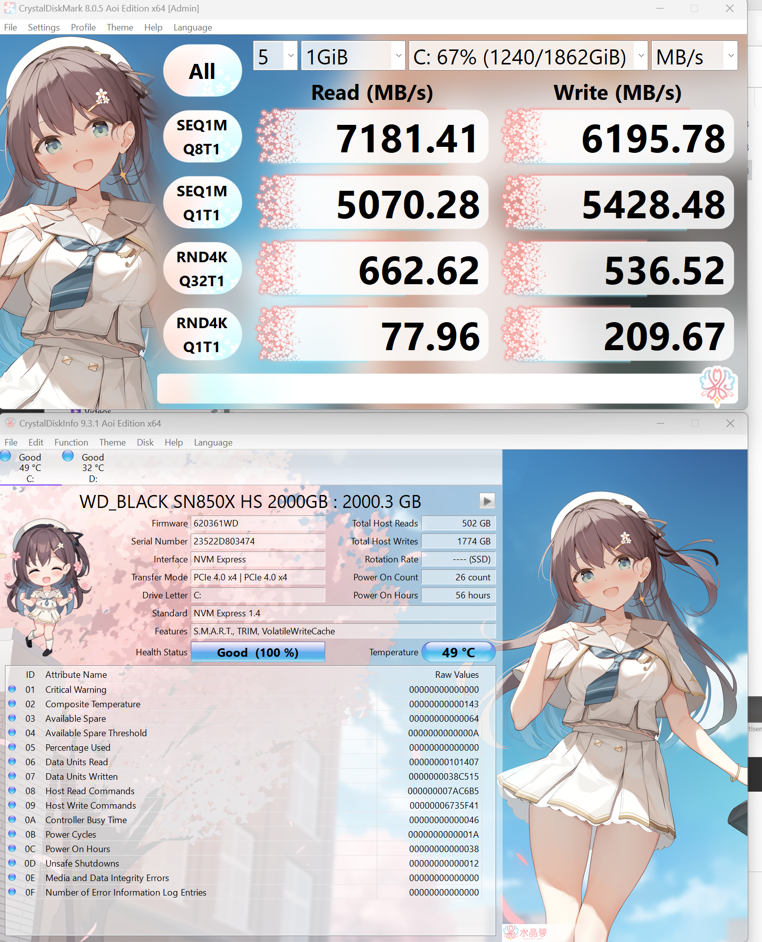

Tôi đã chạy crystaldiskmark và crystaldiskinfo.
Hãy cho tôi biết nếu các cài đặt khác tốt hơn.

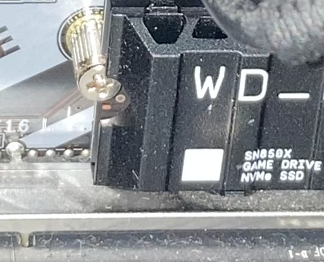

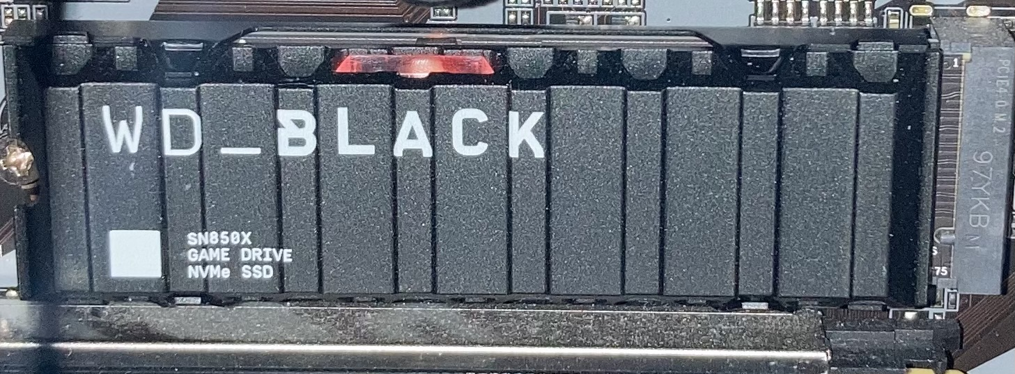

Có thể là do giá đỡ không tốt, bo mạch chủ có đi kèm bất kỳ giá đỡ nào không? Trong hộp vì nvme thường có giá đỡ để không làm cong các chân tiếp xúc
Đây là WD đã lắp. Khi nói giá đỡ, ý bạn là con vít bạn đặt vào phải không? Như bạn thấy, nó ở trong. Hãy cho tôi biết nếu có điều gì đó không ổn. Xin lỗi nếu hình ảnh không phải là tốt nhất.

Đây là WD đã cài đặt. Khi nói đến standoff, ý bạn là con vít bạn đặt vào? Như bạn thấy đấy, nó đã được lắp vào. Hãy cho tôi biết nếu có điều gì đó không ổn. Xin lỗi nếu hình ảnh không phải là tốt nhất.

Có vẻ như nvme không nằm khít với đầu nối.
Bo mạch chủ sẽ đi kèm với một giá đỡ

Tôi đang sử dụng ốc vít đi kèm với bo mạch chủ. Tôi chụp bức ảnh ở một góc hơi nghiêng.
Ồ, tôi hiểu rồi. Đó có phải là một bộ phận mà bạn vặn vào rồi sau đó dùng vít còn lại không?

Chụp ảnh từ trên xuống và có vẻ như điểm dừng là trong, không?

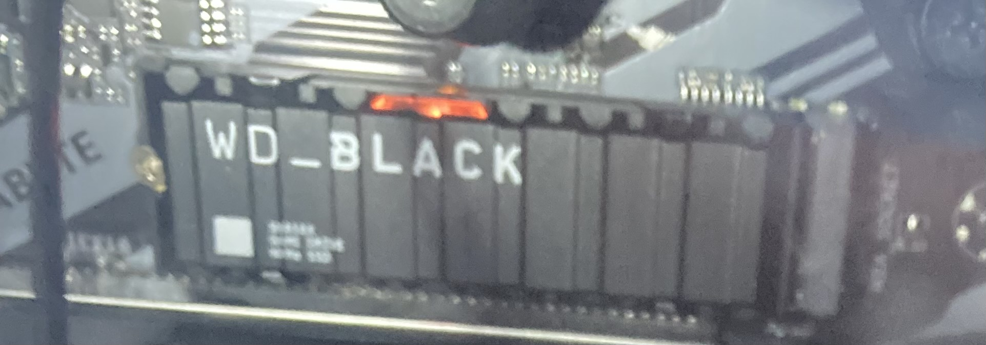

Và tôi cũng đã cố gắng chụp một bức ảnh chính diện.
Ngoài ra, tôi đã chạy chẩn đoán mở rộng trên ổ WD thông qua WD Dashboard và kết quả là không có lỗi nào ở cuối. Nhiệt độ cao nhất trên CrystaldiskInfo trong quá trình chẩn đoán mở rộng là 62C. Hiện tại, nhiệt độ đã giảm xuống còn 51C.
Chụp một bức ảnh từ trên xuống và có vẻ như thế trận giằng co đã kết thúc, phải không?
Và tôi cũng đã thử chụp một bức ảnh chính diện.
Có vẻ ổn thôi vấn đề thực sự có thể là một bo mạch hoặc hệ điều hành không ổn định vì nó là một hệ điều hành được sao chép, tôi cá là hệ điều hành
Có vẻ ổn, nhưng vấn đề thực sự có thể là bo mạch hoặc hệ điều hành không ổn vì đây là hệ điều hành sao chép, tôi cá là hệ điều hành
