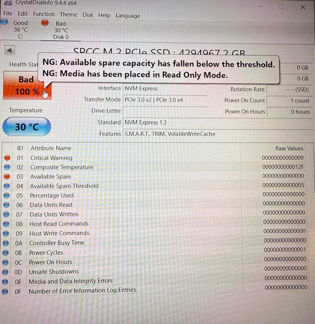

Xin chào mọi người,
Tôi gặp sự cố với SSD M.2 NVMe
sau khi mất điện. Máy tính của tôi hiện cố gắng khởi động từ HDD thay vì SSD và BIOS không phát hiện khe cắm M.2. Tôi đã kết nối SSD với một hệ thống khác và tôi có thể kiểm tra trạng thái của nó bằng CrystalDiskInfo. Nó hiển thị trạng thái đã sử dụng 100%, "Xấu" và chế độ Chỉ đọc (Dung lượng dự phòng khả dụng là 0 GB).
Theo tôi hiểu, ổ SSD đã chuyển sang chế độ Chỉ đọc để tránh hư hỏng thêm.
Điều này cho thấy dữ liệu vẫn còn nguyên vẹn, nhưng tôi không thể truy cập ổ đĩa từ Windows Explorer vì nó không xuất hiện ở đó.
Những gì tôi đã thử cho đến nay:
  • Đã kiểm tra BIOS – SSD không được phát hiện.
  • Đã sử dụng hộp NVMe ngoài – vẫn không được nhận dạng trong Windows.
  • Đã sử dụng CrystalDiskInfo
  • , xác nhận ổ đĩa đang ở chế độ Chỉ đọc.
Câu hỏi của tôi:1. Tôi có thể quét SSD bằng R-Studio hoặc phần mềm khôi phục tương tự mà không có nguy cơ mất dữ liệu không?2. Liệu việc sao chép SSD bằng HDD Super Clone có phải là giải pháp tốt hơn không?3. Vì SSD đang ở chế độ Chỉ đọc, điều đó có nghĩa là dữ liệu của tôi vẫn an toàn không?
4. Nếu tôi không cắm SSD trong một thời gian, liệu có nguy cơ dữ liệu bị suy giảm
không?
Tôi đang cân nhắc mua một SSD hoặc bộ lưu trữ ngoài khác để sao chép ổ đĩa, nhưng tôi muốn đảm bảo rằng mình không làm mọi thứ trở nên tồi tệ hơn trước khi tiến hành.
Tôi rất mong nhận được lời khuyên! 🙏
1| Tôi sẽ không thử truy cập ổ đĩa nữa.
2| Bạn nên liên hệ với chuyên gia khôi phục dữ liệu tại địa phương nếu dữ liệu trên đó là dữ liệu quan trọng. Tóm lại, ổ SSD của bạn đã hỏng.
3| Nếu bạn không can thiệp vào ổ đĩa, thì có.
4| Không.

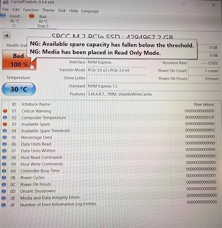

Xin chào mọi người,
Tôi gặp sự cố với ổ SSD M.2 NVMe
sau khi mất điện. Máy tính của tôi hiện cố gắng khởi động từ ổ cứng HDD thay vì ổ SSD và BIOS không phát hiện khe cắm M.2. Tôi đã kết nối ổ SSD với một hệ thống khác và tôi có thể kiểm tra trạng thái của ổ SSD bằng CrystalDiskInfo. Nó hiển thị trạng thái đã sử dụng 100%, "Xấu" và chế độ Chỉ đọc (Dung lượng dự phòng khả dụng là 0 GB).
Câu hỏi của tôi:1. Tôi có thể quét SSD bằng R-Studio hoặc phần mềm khôi phục tương tự mà không có nguy cơ mất dữ liệu không?2. Sao chép SSD bằng HDD Super Clone có phải là giải pháp tốt hơn không?3. Vì SSD ở chế độ Chỉ đọc, điều đó có nghĩa là dữ liệu của tôi vẫn an toàn không?
4. Nếu tôi giữ SSD không được cắm trong một thời gian, có nguy cơ dữ liệu bị suy giảm
không?
Bất kỳ lời khuyên nào cũng sẽ được đánh giá cao! 🙏Nếu bạn có thể đọc nội dung, bạn luôn có thể sao chép chúng trực tiếp vào thiết bị lưu trữ khác hoặc sao chép hoặc chương trình sao lưu. Nếu dữ liệu thường không hiển thị trên hệ điều hành, bạn có thể thử một trong các chương trình cứu dữ liệu. Trong mọi trường hợp, dữ liệu đều an toàn vì không thể ghi đè hoặc định dạng hoặc sẽ mất nhiều năm để bắt đầu mờ dần, có thể là 10 năm hoặc hơn. Chuyển sang chế độ chỉ đọc là tính năng thông thường của SSD để bảo toàn tính toàn vẹn của dữ liệu vì việc khôi phục dữ liệu "bị mất" khó hơn nhiều. Gần đây tôi gặp vấn đề với một ổ SSD. Phần mềm của nó bị trục trặc và không cho tôi xóa bất kỳ thứ gì khỏi ổ nhưng vẫn cho phép ghi cho đến khi đầy. Đã lưu dữ liệu từ ổ đó một cách bình thường. Một ổ khác không thể sử dụng được vì phần mềm nhưng tôi đã có thể flash nó bằng FW mới để sửa lỗi nhưng tất cả dữ liệu đều bị mất. Bạn có thể thử làm tương tự sau khi lấy dữ liệu từ ổ và sử dụng lại được.
Nếu bạn có thể đọc nội dung, bạn luôn có thể sao chép chúng trực tiếp vào thiết bị lưu trữ khác hoặc chương trình sao chép hoặc sao lưu. Nếu dữ liệu thường không hiển thị từ hệ điều hành, bạn có thể thử với một trong các chương trình cứu dữ liệu. Trong mọi trường hợp, dữ liệu vẫn an toàn vì không thể ghi đè hoặc định dạng hoặc sẽ mất nhiều năm để bắt đầu mờ dần, có thể là 10 năm hoặc hơn. Chuyển sang chế độ chỉ đọc là tính năng thông thường của SSD để bảo toàn tính toàn vẹn của dữ liệu vì việc khôi phục dữ liệu "bị mất" khó hơn nhiều. Gần đây, tôi đã gặp sự cố với một SSD. Phần mềm của nó bị trục trặc và không cho tôi xóa bất kỳ thứ gì khỏi nó nhưng chức năng ghi vẫn được bật cho đến khi mọi thứ đầy đủ. Đã lưu dữ liệu từ nó một cách bình thường. Một cái khác không thể sử dụng được vì phần mềm nhưng tôi đã có thể flash nó bằng FW mới để sửa chữa nó nhưng tất cả dữ liệu đã bị mất. Bạn có thể thử làm điều tương tự sau khi bạn lấy dữ liệu từ nó và làm cho nó có thể sử dụng lại được.

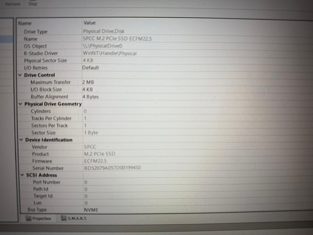

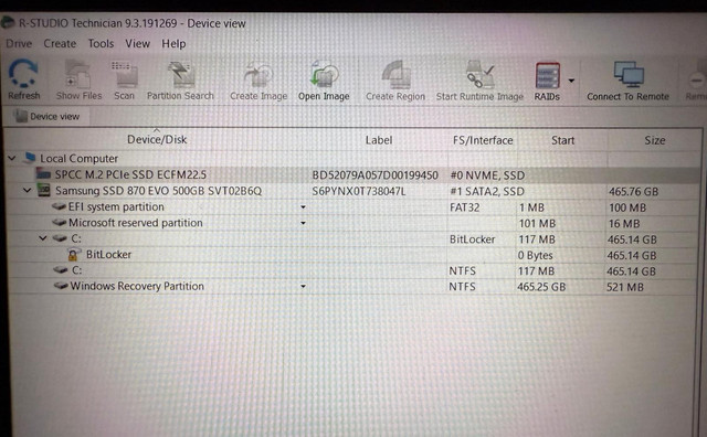

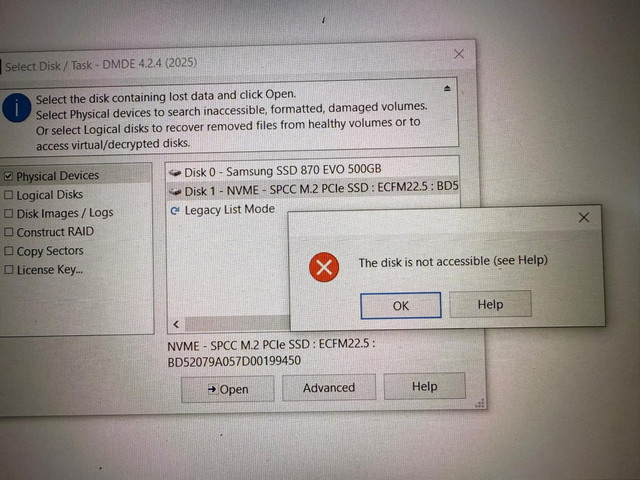

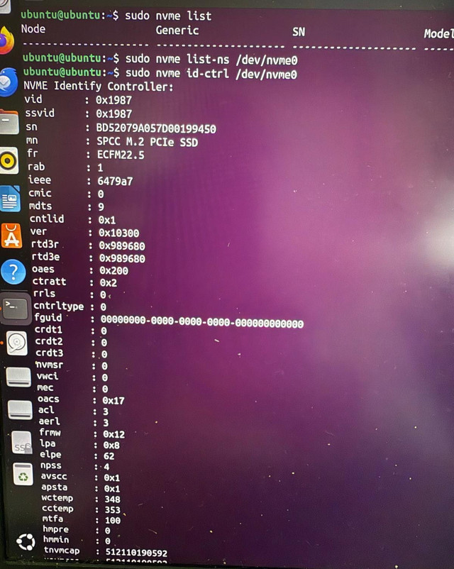

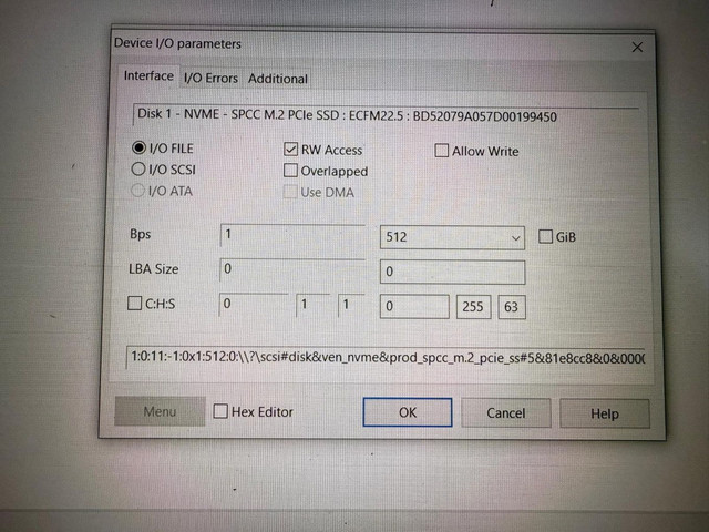

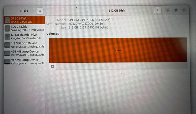

Tôi không quan tâm đến việc làm cho nó có thể sử dụng lại được nhưng tôi muốn khôi phục dữ liệu của nó.
Tôi không thể khám phá nó như một thư mục, nó không được nhìn thấy theo cách đó và Windows Disk & Trình quản lý phân vùng chỉ thấy một thiết bị không được nhận dạng.
Các công cụ khác không thể truy cập vào thiết bị đó nhưng chúng có thể thấy thiết bị đó, cùng với số sê-ri, kích thước và các thông tin khác, có thể là một thông tin mới tốt, tôi không biết.

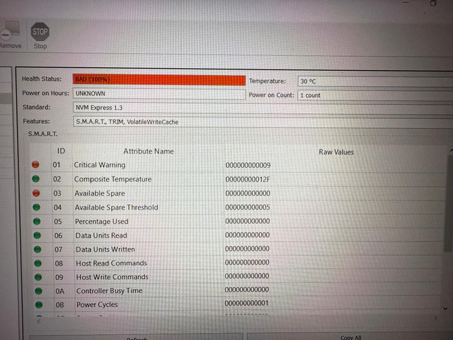

Tôi có thể đính kèm một số ảnh chụp màn hình mà tôi đã chụp hôm kia trước khi rút phích cắm, có thể giúp ích, hãy cho tôi biết bạn nghĩ gì về:
Tôi không muốn sử dụng lại nó nữa nhưng tôi muốn khôi phục dữ liệu của nó.
Ở chế độ chỉ đọc, bạn có thể đọc dữ liệu được lưu trữ với hệ thống tệp còn nguyên vẹn, vì vậy dữ liệu không ở chế độ đó. Vì bạn có thể thấy số model và số sê-ri, chip điều khiển chỉ là phần có thể đọc được nhưng có vẻ như nó bị ngắt kết nối với chip lưu trữ hoặc FW không thể đọc chúng vì chúng bị hỏng. Trừ khi cấu trúc tệp còn nguyên vẹn trong chip lưu trữ, tôi e rằng không có chương trình truy xuất dữ liệu nào cho phép bạn cứu dữ liệu. Ngay cả trong trường hợp tốt nhất khi SSD chỉ được định dạng hoặc dữ liệu bị xóa, việc lưu dữ liệu cũng khó khăn hơn so với HDD khi dữ liệu được nhóm lại trên đĩa vật lý. Trong SSD, dữ liệu ở khắp mọi nơi ngay cả khi là một tệp duy nhất. Chỉ một số dịch vụ/cơ quan có thể truy cập vật lý vào chip dữ liệu mới có cơ hội làm bất cứ điều gì.
Ở chế độ chỉ đọc, bạn có thể đọc dữ liệu được lưu trữ với hệ thống tệp còn nguyên vẹn, vì vậy nó không ở chế độ đó. Vì bạn có thể thấy số model và số sê-ri, chip điều khiển chỉ là phần có thể đọc được nhưng có vẻ như nó bị ngắt kết nối với chip lưu trữ hoặc FW không thể đọc chúng vì chúng bị hỏng. Nếu cấu trúc tệp không còn nguyên vẹn trong chip lưu trữ, tôi e rằng không có chương trình truy xuất dữ liệu nào cho phép bạn cứu dữ liệu. Ngay cả trong trường hợp tốt nhất là SSD chỉ được định dạng hoặc dữ liệu đã xóa, việc lưu dữ liệu cũng khó khăn hơn so với HDD, nơi dữ liệu được nhóm lại trong ổ đĩa vật lý. trong SSD, dữ liệu nằm ở khắp mọi nơi ngay cả khi chỉ là một tệp. Chỉ một số dịch vụ/cơ quan có thể truy cập vật lý vào chip dữ liệu mới có cơ hội làm bất cứ điều gì.Nghe có vẻ buồn.
