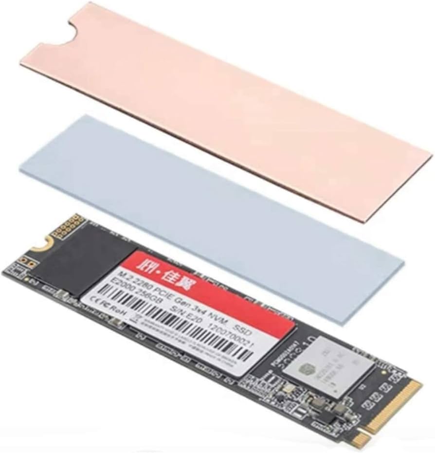

Hoặc thêm một tấm đồng mỏng vào SSD để tản nhiệt, nếu có đủ không gian.
https://www.amazon.com/Easycargo-Laptop-Heatsink-Thermal-Cooling/dp/B081ZS1DZV?th=1
