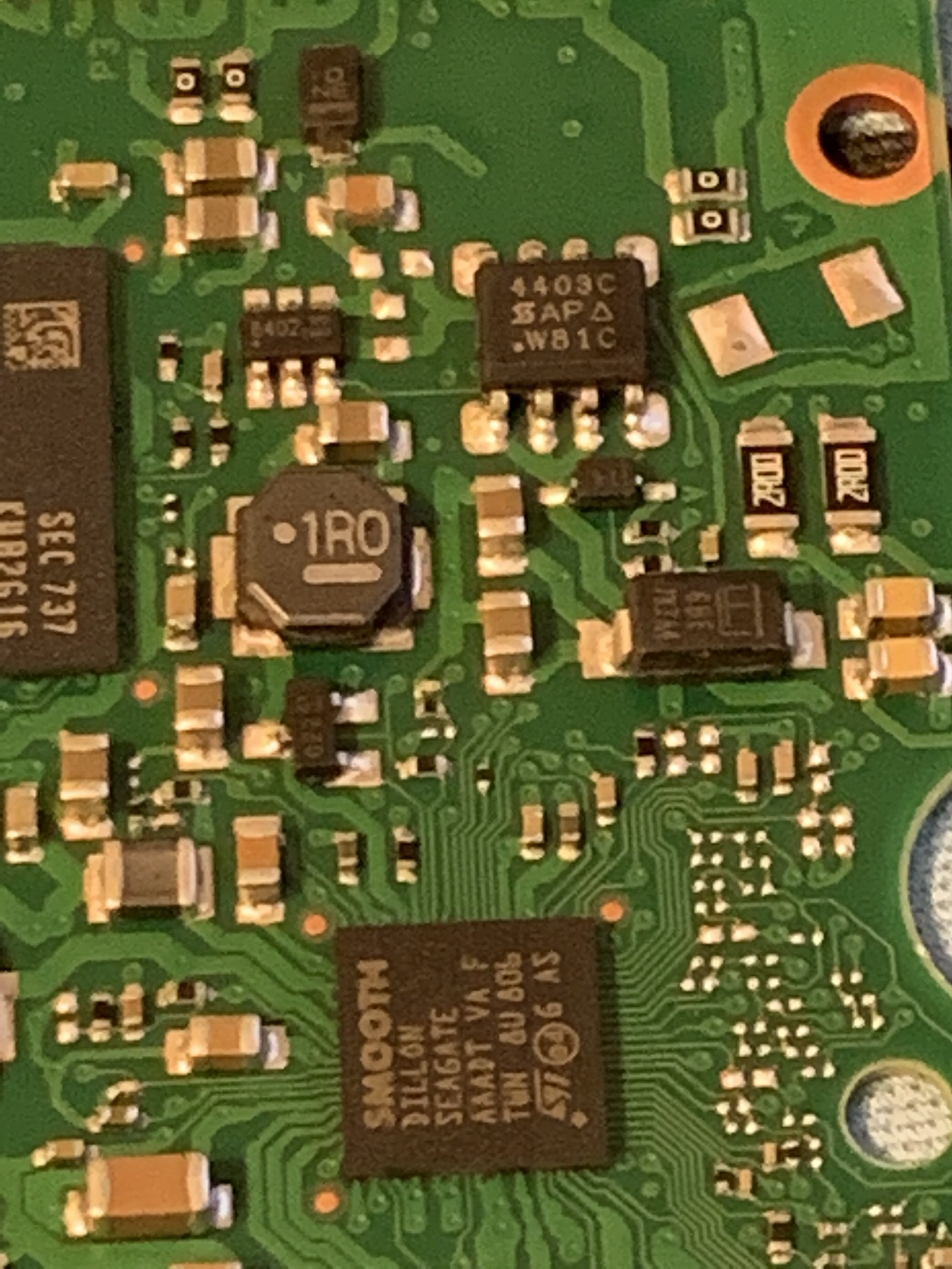

Cái đầu tiên, có vẻ như tôi không thể tìm thấy diode 12V. Có lẽ nó chỉ mờ dần... cái nào trong bức ảnh đó?
Diode (LF 6BE) nằm ở dưới cùng, hai điện trở zero-ohm ("0") nằm ở trên cùng (không phải điện trở 2R00).
SMA6J12A, Littelfuse, diode TVS 12V đơn hướng, 600W, đánh dấu 6BE, DO-214AC:
https://m.littelfuse.com/~/media/el.../littelfuse_tvs_diode_sma6j_datasheet.pdf.pdf
