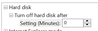

Để thoát khỏi tình trạng này, hãy xem lại chế độ sử dụng điện của bạn và tắt nguồn ổ cứng về mức 0.
Chỉ để thoát khỏi tình trạng này, hãy xem xét kế hoạch sử dụng điện của bạn và tắt nguồn ổ cứng về mức 0.
vừa kiểm tra, nó đã được đặt thành 0.
