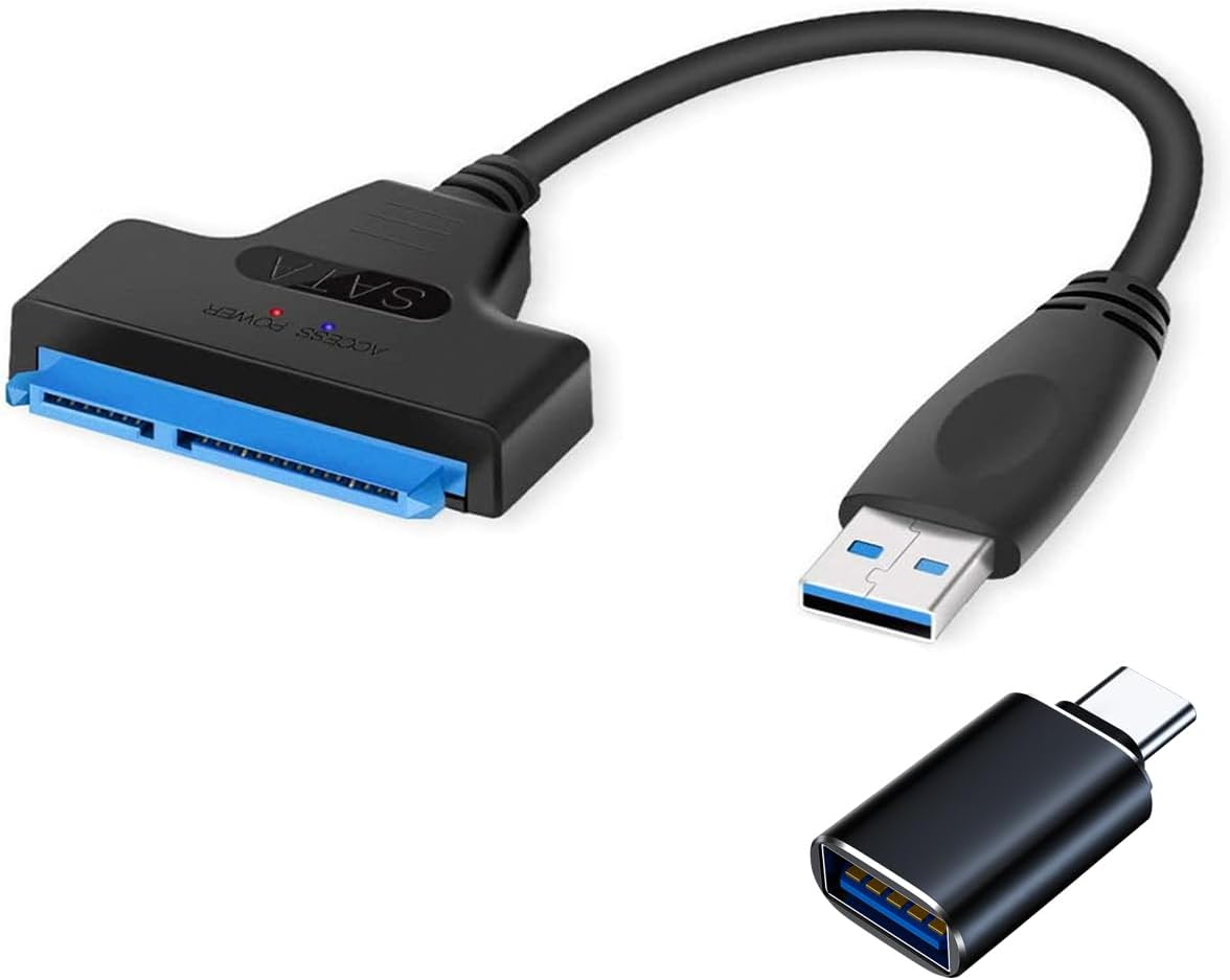

Như những người khác đã nói, có thể đáng để "tháo" ổ đĩa khỏi vỏ nhựa, tháo và rút phích cắm thẻ giao diện SATA sang USB có đầu nối bị lỗi, sau đó kết nối ổ đĩa với PC để bàn bằng SATA tiêu chuẩn cáp nguồn và dữ liệu.
iu
Ngoài ra, bạn có thể mua một hộp đựng USB SATA mới hoặc một cụm cáp SATA-to-USB giá rẻ.
https://www.amazon.com/FRIGRAF-Compatible-Reader-External-Converter-Adapter/dp/B0D8ZX7D2K
Nếu bạn sao chép được các tệp, tốt nhất là ngừng sử dụng ổ đĩa. Có thể ổ đĩa đang phát triển các khối lỗi và nên loại bỏ.
Ý bạn là tháo tấm panel màu xanh lá cây ra khỏi đáy vỏ đĩa? Bởi vì khe cắm Mini-B được hàn vào tấm panel lớn đó. Tôi đã thấy ổ đĩa này được tháo rời, tấm panel kết nối với vỏ đĩa bằng một dải ruy băng, tôi nghi ngờ bạn có thể cắm nó vào cáp SATA, phải không?
Tôi nghi ngờ là bạn có thể cắm cái đó vào cáp SATA được không?
Các ổ đĩa ngoài cũ hơn chỉ là các ổ đĩa SATA thông thường được đặt vào trong một hộp đựng, với một bo mạch bộ chuyển đổi có SATA ở một bên và một cổng USB ở bên kia, cùng một chip cầu nối chuyển đổi tín hiệu/giao thức kết nối (giống như khi bạn mua hộp đựng USB và lắp ổ đĩa vào đó, hoặc giống như cáp bộ chuyển đổi ở trên). Một vài năm trước, họ đã chuyển từ việc sử dụng PCB cầu nối riêng biệt sang tích hợp giao diện USB và chip cầu nối vào PCB của ổ đĩa, do đó họ có thể loại bỏ chi phí cho đầu nối SATA (và bất tiện là khiến việc tháo ổ đĩa ra để sử dụng bên ngoài vỏ máy hoặc lắp ổ đĩa khác vào trở nên gần như không thể). Vì vậy, trừ khi bạn có thể hàn chip cầu nối USB và hàn cáp dữ liệu SATA và cáp nguồn SATA vào các chân nhỏ xíu thích hợp để giao tiếp với chip điều khiển và động cơ của ổ đĩa, không, bạn không thể chỉ sử dụng cáp SATA.
