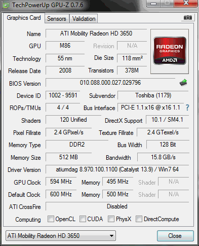

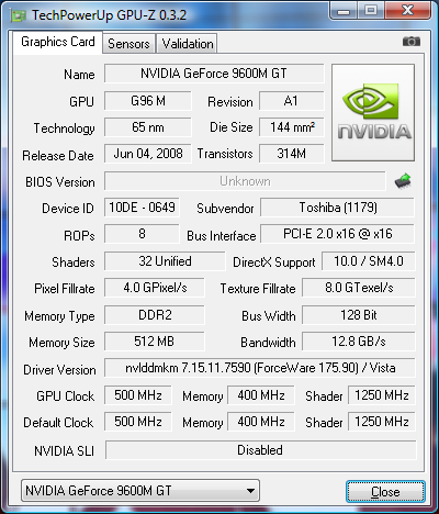

Tôi có một chiếc laptop có ATI Mobility HD 3650 với 512MB DDR2. Chiếc laptop này không gặp vấn đề gì khi duyệt Web hoặc sử dụng các chương trình văn phòng. Nhưng khi xem video trên youtube hoặc wmp ở chế độ full hd thì video rất là đau khổ. Video bị trễ rất nhiều. Tôi tìm thấy chiếc laptop có bộ nhớ 9600M GT 512MB GDDR2. Theo techpowerup, HD 3650 có Unified Video Decoder 1.0, mặt khác, 9600M GT có PureVideo HD 3 (VP3). Liệu 9600M GT có chạy video FullHD mượt mà không?

Chúng ngang hàng với nhau.
Như bạn thấy, 9600M GT nhanh hơn
