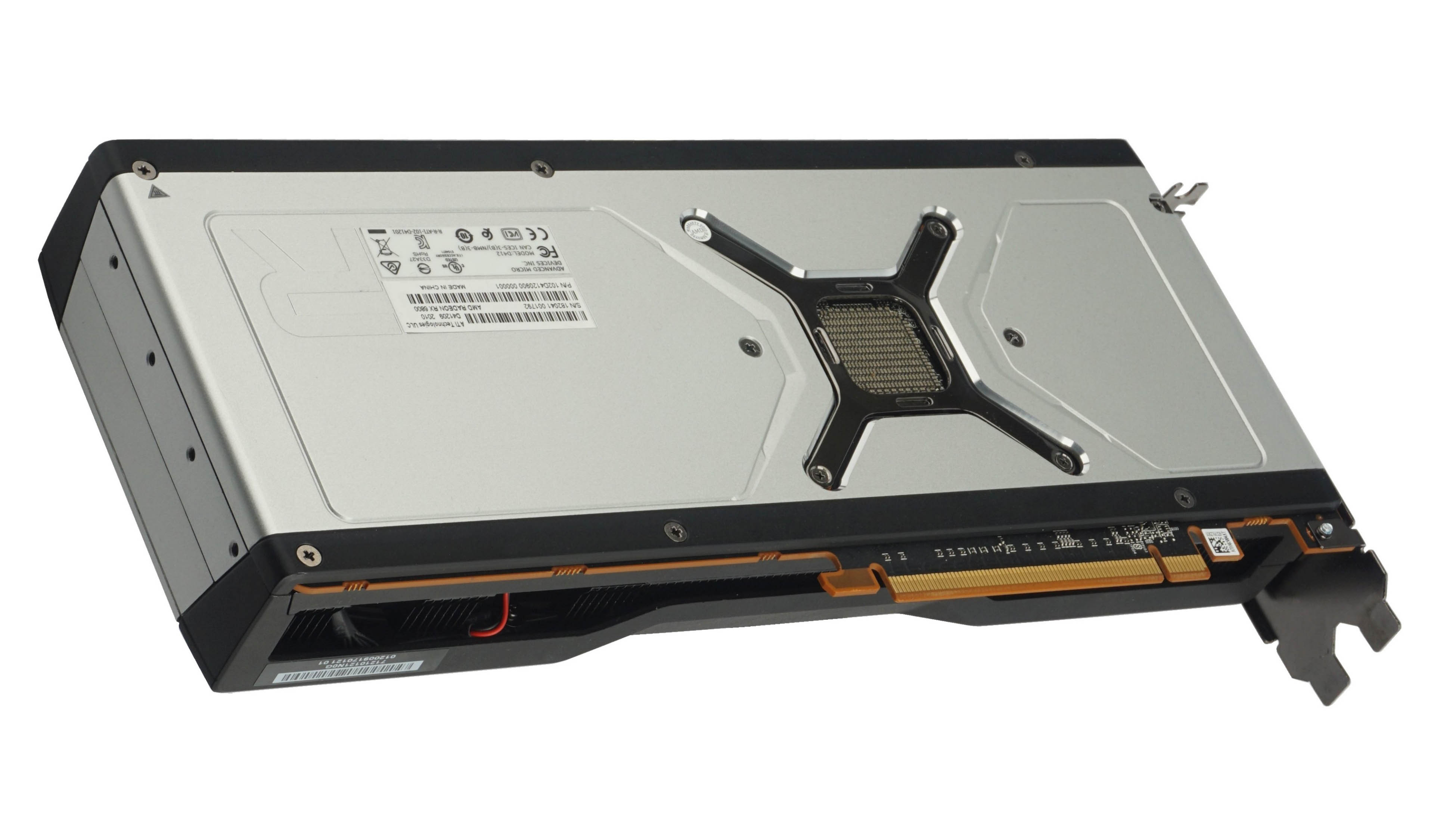

Marlboro_lover
Tôi đã nhận thấy những lỗ này ở phía sau GPU của mình, chúng dùng để làm gì?
Tôi cho rằng chúng dùng để gắn giá đỡ nhưng tôi không thể tìm thấy bất kỳ giá đỡ/giá đỡ thực tế nào gắn vào chúng.
Tôi rất mong nhận được bất kỳ thông tin nào có thể chỉ cho tôi hướng đi đúng.
Những giá đỡ như vậy thường được OEM tùy chỉnh. Bạn thấy chúng trong Acer và Dell và các hệ thống tương tự, nơi họ sẽ tạo ra một giá đỡ kim loại để cố định GPU khi vận chuyển.
Không có gì ngăn cản bạn làm điều tương tự. Lấy một số tấm kim loại và bạn có thể tạo ra một giá đỡ GPU khá nhanh chóng bằng máy khoan, búa và góc 90 để đóng búa. Hoặc một ê tô/máy ép gãy nếu bạn có thể tiếp cận.
Ồ, mặt bên của card...
Tôi đang nhìn vào mặt sau... nơi có giá đỡ bộ xử lý.
Vậy nếu đó là mặt sau, thì giá đỡ PCI ở mặt trước? Không sao, hầu hết mọi người nghĩ quạt ở mặt trước...
Tôi sẽ đi ngay.

Tôi đã làm một việc tương tự nhưng thành thật mà nói, tôi muốn tiết kiệm thời gian và mua một cái đúc sẵn, tôi có thể thiết kế một cái nhưng tôi cũng không thể tìm thấy bất kỳ thông tin kích thước nào về chúng.
Tôi cũng chưa bao giờ thấy một chiếc 6800 nào có giá đỡ sử dụng những lỗ này.
Vấn đề là, không có khung ATX tiêu chuẩn nào ở đầu đó của card, vì vậy không có bộ phận nào có sẵn. Bạn chỉ có một số lỗ ren, sau đó bạn đo ra bất kỳ kích thước nào bạn muốn và bắt bu lông xuống một thứ gì đó.
Tôi sẽ làm một thứ gì đó cực kỳ đơn giản và chỉ cần khoan vào 'tầng hầm' của bất kỳ khung nào tôi đang sử dụng. Giả sử bạn không có quạt hoặc bộ tản nhiệt gắn dưới đáy. Thực sự không muốn đi đến mặt trước của khung vì gần như chắc chắn có quạt ở đó. Mặc dù đó là những gì OEM thông thường làm. Hoặc là trực tiếp ra mặt trước hoặc kết nối với thứ gì đó như lồng ổ cứng.
Không hợp lý khi khoan bốn lỗ để làm giá đỡ khi nhiều nhất chỉ cần hai lỗ là đủ. Và ngay cả khi đó, tôi không biết có giá đỡ nào bắt vít vào card màn hình. Hầu hết chúng đều kẹp chặt card màn hình và hỗ trợ theo cách đó, hoặc chúng sẽ bắt vít vào khung máy và tạo thành một giá đỡ nào đó.
Có thể nó đã từng có mục đích nào đó trên bản vẽ, nhưng tôi nghĩ giờ nó đã trở nên lỗi thời. Và không giống như việc khoan thêm bốn lỗ sẽ khiến họ tốn kém rất nhiều và việc thay đổi bản vẽ cơ khí cũng tốn kém (kể cả khi chỉ để loại bỏ bốn lỗ)

một người đã đề xuất rằng đây là một phần của tiêu chuẩn pcie... Tôi tò mò không biết liệu chúng có trên card của tôi bây giờ không...
có thể, tôi thấy có 2 lỗ
đã ở đó lâu rồi, ít nhất là 13 năm.

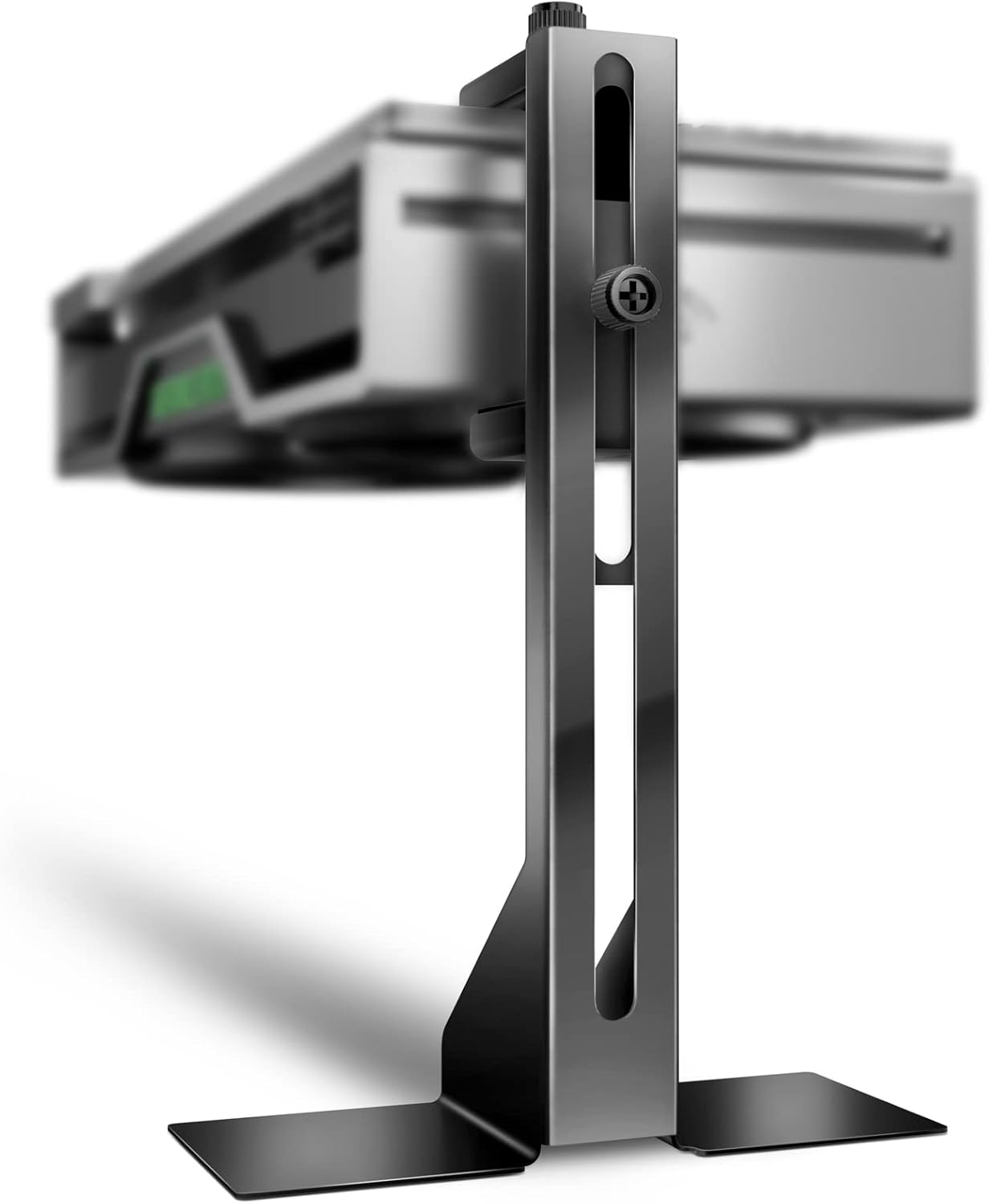

Nó dùng để hỗ trợ loại GPU này ngoặc vuông.
Amazon.com
